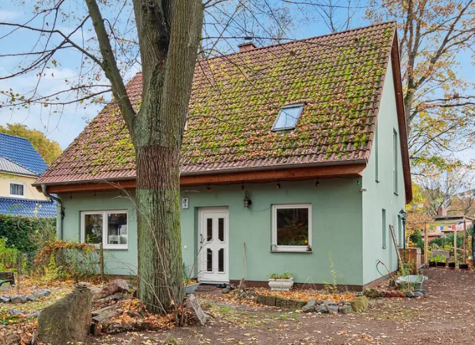

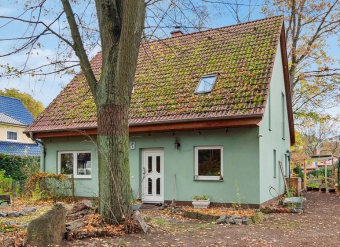

    Hallo liebe Fachleute und Forumbesucher!
    Heute haben wir ein wunderschönes Haus mit einer Dacheindeckung aus dem Jahr 2008 in sehr gutem Zustand besichtigt. Das Haus hat nur 2 Etagen: Erdgeschoss und 1. Obergeschoss. In der Baubeschreibung steht, dass es sich um einen Massivbau handelt. Der Hauptwohnbereich (3 Zimmern und Bad, circa 55 Quadratmeter zusammen) befindet sich im 1. Obergeschoss.
    Ich habe keine große Erfahrung mit Häusern, und bei der Besichtigung ist mir aufgefallen, dass im 1. Obergeschoss alle (wirklich alle) innerliche Wände keine tragenden Wände sind. EG hat innerlichen tragenden Wände.
    Meine Hauptfrage ist: Ist das aus baulicher Sicht in Ordnung? (dass im 1. Obergeschoss alle innerliche Wände keine tragenden Wände sind). Bedeutet das nicht eine schlechte Bauqualität? Ist das wirkliche Massivbau?
    Vielen Dank im Voraus für eure Antworten!
    Mit freundlichen Grüßen, Maks

    Was meinst Du mit „nicht tragenden Wänden“? Wenn keine tragende Wand im OG (DG?) gebraucht wird, dann muss man auch keine tragende Wand mauern. Ggf wird ein Dach von 2 Pfosten getragen. Das reicht bei manchen Konstruktionen. Und oft, zb bei schmalen Häusern, sind es nur die Außenwände, die tragend sind.
    Und was hat das mit Massiv zu tun? Es gibt unzählige Hausbaufirmen, die bauen in Fertigbauweise, wo es tragende Wände gibt.
    Ich denke, Du würfelst etwas durcheinander. Du selbst kannst eh im Haus nicht erkennen, welche Wand wirklich tragend ist.

    Stell dir vor, es gibt sogar Häuser, die haben im Dachgeschoss überhaupt keine Innenwände. Keine einzige, nada, nix, niente! Und selbst das ist aus baulicher Sicht völlig in Ordnung.

    Wo steht das Gebäude? Wie alt? 60-er Jahre?
    Am besten nimmst du jemand mit, der sich das näher ansieht und ggf Umbau- und Sanierungsmöglichkeiten überlegt.
    Wenn‘s im Dachgeschoß keine tragenden Wände gibt erleichtert das den Ausbau.
    Beim Sparrendach können nur nicht einfach Sparren herausgesagt werden, wie bei Pfettendächern,
    um größere Dachfenster oder Gauben einzubauen.
