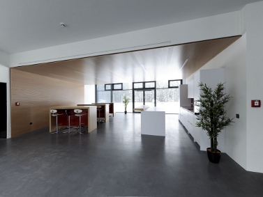

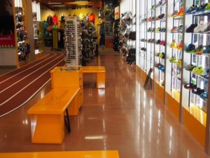

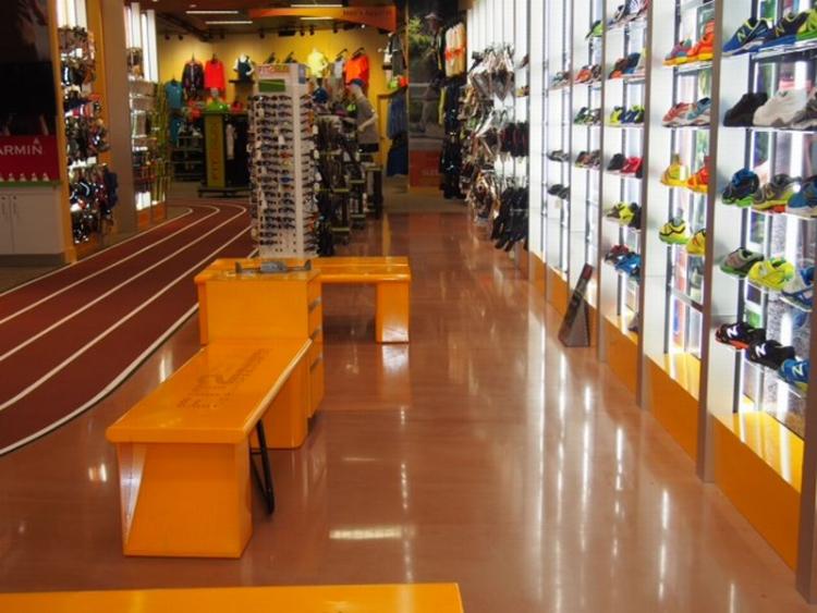

    Hi Ananas,

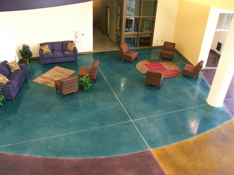

    ja klar, natürlich kannst Du auch gerne bei Dir einen Estrich verlegen lassen. Deine Wahl trifft auf ein äußerst robustes, pflegeleichtes und vor allem optisch ansprechendes Material. Es gilt allerdings Entscheidungen zu treffen und dich mit Deinem Belag auseinanderzusetzen.
    Es gibt verschiedene Arten von Estrich (zementgebunden, anhydrit, Fließestriche, BiTu-Terazzo, etc.). Je nach deinen Wünschen und dem tatsächlichen Einsatzort gibt es hier besser und weniger gut geeignete Varianten.
    Die für Dich wichtigste Wahl ist wohl die Farbe Deines Belages: hierbei sind Dir nahezu keine Grenzen gesetzt! Die gängigen Varianten befinden sich zwischen bianco, einem ansprechenden weiß-Ton, über alle Arten Grauschattierungen bis hin zu tiefschwarzen Oberflächen. Aber auch wenn Du ein schönes Blau oder ein freches Orange möchtest, kannst Du Die bekommen!
    Überzeug Dich selbst:
    TRU_orange gefärbt.jpg (orange) D4_0.jpg (mehrfarbig)

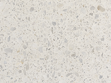

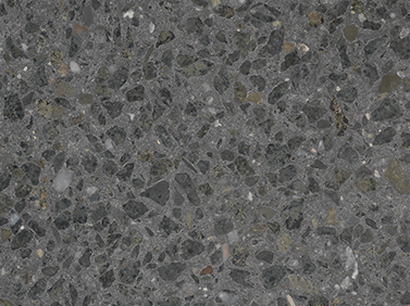

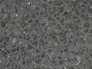

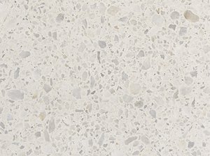

    Der nächste Schritt befasst sich mit der Optik der Oberfläche bezüglich der Sichtbarkeit Ihrer Einstreuung. Hierbei unterscheiden wir eigentlich drei verschiedene Varianten:
    Sichtestrich: es ist absolut keine Körnung zu sehen (z.B. orangener Fußboden oben)
    Salz-Pfeffer: Nur die Spitzen sind (mehr oder weniger) zu sehen (Achtung: Hier gibt es die Gefahr der Nesterbildung, sprich ungleichen Verteilung von Korn im Estrich. Dadurch kann an manchen Stellen die Körnung ähnlich einem Nest vermehrt auftreten, während andere Stellen nahezu frei sind)
    Terrazzo: Das Korn wird im oberen Drittel bis zur Hälfte gekappt und ist dadurch gut sichtbar (oben bianco, dunkelgrau)
    Schlussendlich sprechen wir noch kurz über möglicherweise notwendige Veredelungen. Hauptsächlich werden zwei Maßnahmen durchgeführt, einmal das Verhärten und anschließend das Auftragen eines Fleckschutzes (Imprägnierung). Das Verhärten hat zum Sinn, dass mögliche Poren im Naturprodukt Beton / Estrich mittels einem Silikat gefüllt werden. Dabei bildet das Silikat ähnlich einem Kartenhaus eine Gitterstruktur innerhalb der Pore und füllt diese. Dadurch wird die Oberfläche nicht nur dichter, sondern hat auch eine deutlich gesteigerte Robustheit.
    Ein weiterer Nebeneffekt dieser Behandlung ist, dass der Glanzgrad des Boden dadurch gesteigert werden kann. Stellen Sie sich einfach einen zerkratzen Spiegel und einen Neuen vor. Natürlich hat der nicht-zerkratzte Spiegel deutlich mehr Nutzen als das alte Modell. Ähnlich verhält es sich mit Ihrem nun geschlossenen Estrich: Wo keine Poren und Kratzer vorhanden sind, kann auch mehr Glanz entstehen!
    Die zweite Nachbehandlung der Imprägnierung dient dem Fleckschutz Deines Bodens. Dabei wird eine schützende Schicht aus Polymeren im Mikrometer-Bereich auf Ihren Estrich aufgetragen, welcher Dir ein großes Zeitfenster zum Reinigen von herabgetropftem Schmutz, säurehaltigen oder öligen Flecken wie als auch basischen Schadstoffen gibt. Dabei geht man durchschnittlich von ca. 45 Minuten vor dem tatsächlichen Eindringen in die Betonoberfläche aus. Nach dem Aufwischen kann die betroffene Stelle nachimprägniert werden um den alten Oberflächenschutz wieder zu regenerieren.
    Nun zu deiner Preisfrage: wie Du siehst hat es hier ein paar Parameter, die Dir selbst die Nennung einer groben Richtung sehr schwer machen. Da muss man echt mehr ins Details gehen. Aber bei 40qm Kleinfläche bist Du inkl. Schleifen und Nachbehandlung schnell mal 130€/qm und mehr.
