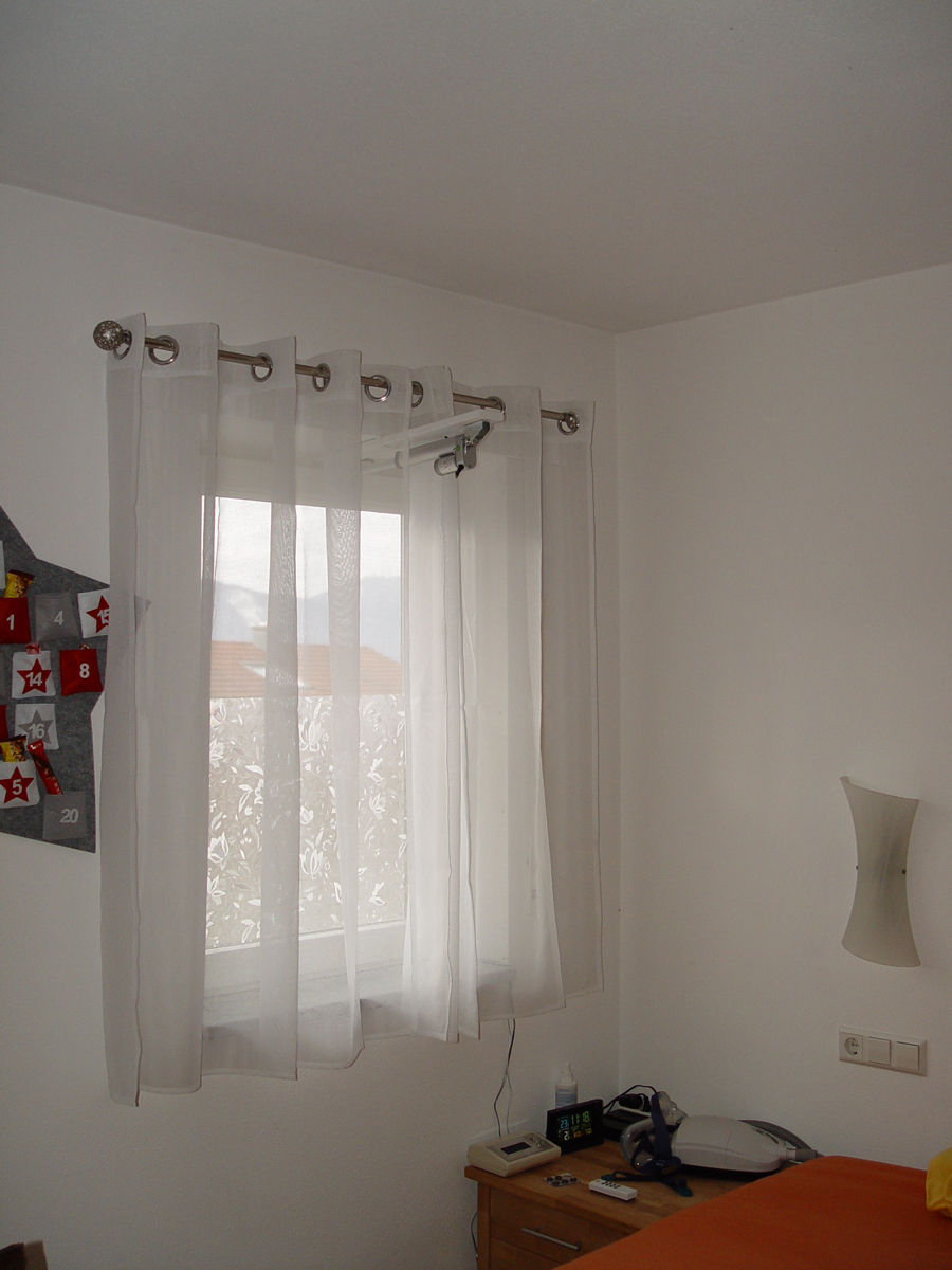

    Wie willst du denn den Halter am Fenster befestigen?

    Ich meinte damit: Anbohren muss man das Fenster für seinen Antrieb auch, zumindest den Flügel.
    Dann kann man auch gleich was geeigneteres und schöneres montieren.

    Direkt in den Rollladenkasten bohren , das beste wäre ne Probe bohrung. diese Kipp Öffner brauchen nicht viel Kraft , außer das Fenster hängt. Wenn aber etwas hängt dann wird die Kraft direkt an der Verschraubung mit dem Kasten und ggf über die Übergang zum putz der wand übertragen, dort könnte es leicht Risse geben.
    besser wäre zb eine 24mm Latte auf voller Länge quer übers Fenster, links und rechts 20 gm länger
    die Latte dann mit dem Mauerwerk links und rechts verschrauben
    Den Öffner an der Latte verschrauben
    so kann nix kaputt gehen.
    persönlich würde Ich in so einer Situation wohl einfach in die Fensterrahmen Schrauben !

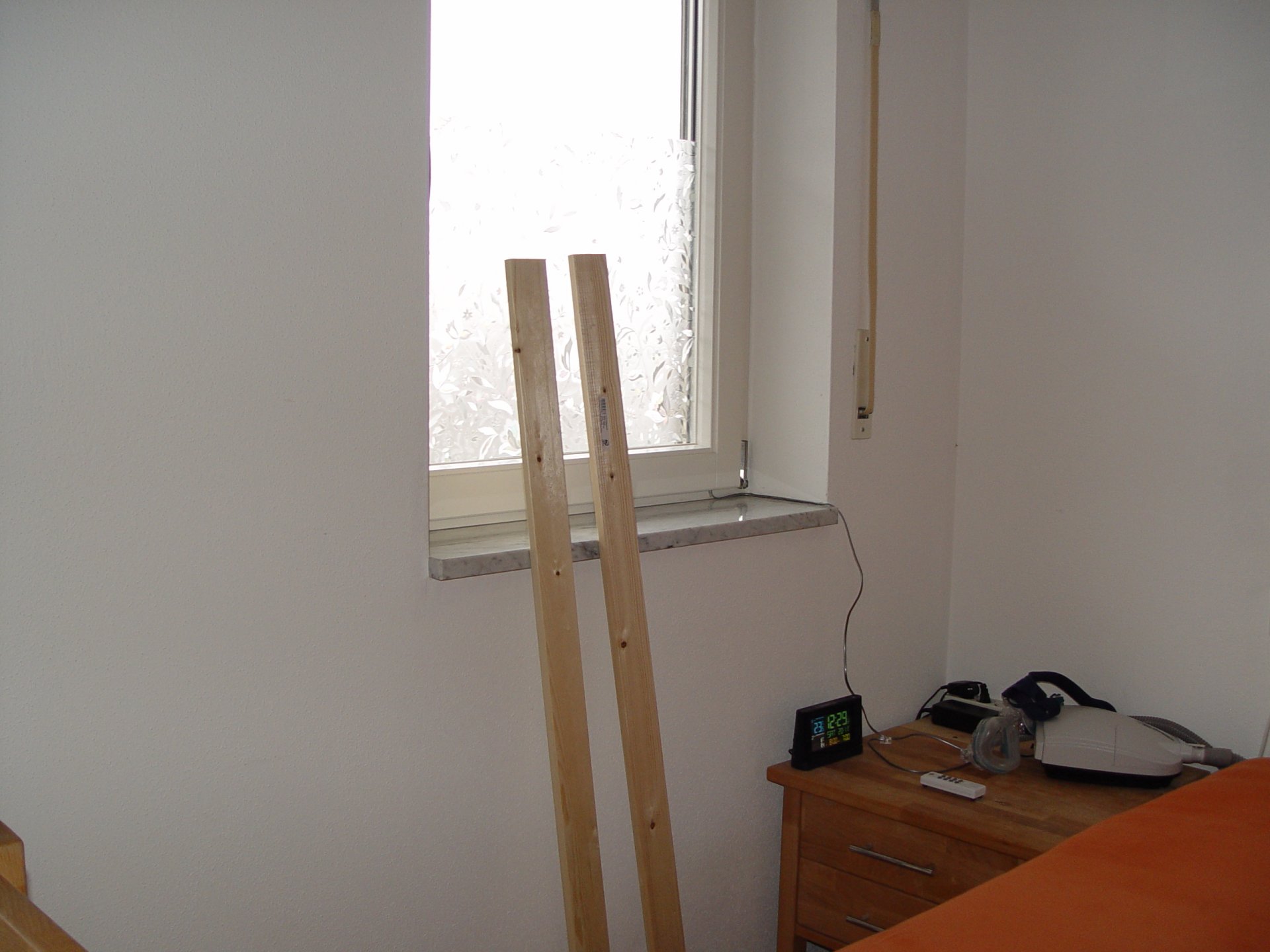

    Ich komme gerade vom Baumarkt. UNd "zufällig" habe ich da diese Latten gefunden :28: Das Fenster ist total leichtgängig. Deshalb reicht auch das Doppelklebeband oben am Fenster.
    Die Fenster sind auch viel zu dicht. Da muss man, wenn es draussen kalt ist, Täglich x-fach das Wasser unten am Rad der Scheibe abtrocknen und den Raum belüften. Deshalb ist das Gerrät das ich mir hier entwickelt habe, nicht nur für die Nacht gut, sondern auch für den Tag. Das Ding kontrolliert CO2 innen, Temp. und Luftfeuchte aussen und auch innen. Und aus den Daten mache ich dann die passenden Lüftungzeitpunkte und wie lange das Fenster auf bleiben muss, dass die Luft wieder super ist und die Temperatur noch erträglich. Mir Arduino und etwas Gehirnschmalz ein Aufwand von unter 100,- Euro

    wenn ich am Basteln wäre würde ich oben Waagrecht auf den Flügel einen kleinen Stahl Winkel schrauben (2 Schrauben senkrecht = Unsichtbar.. vorbohren nicht vergessen) an den ich das teil deines Antriebs befestigen kann.
    Deine Frage mit dem Rollladenkasten kann Dir niemand beantworten weil da gibt es zu viele Möglichkeiten....
    Beispiele siehe Rollladenkasten | Neubau - Zauner Rollladen Sonnenschutz Fenster (zaunergmbh.de) Meistens ist der Schaumkörper relativ Dick und relativ Schraubfest....
    Bastelanleitung ohne Garantie:
    1.Rollladen Runter an oder auf den Rollladenkasten einen Stahlwinkel oder Blechlasche mit 6er Dübeln (mit z.B. Stein oder Stahlbohrer ohne Schlag Passend nicht zu tief vorbohren) und 2 Schrauben ca. 4-5mm x 40mm befestigen.
    2.Rollladen vorsichtig mehrmals komplett Hoch und Runter machen ...wenn nichts Kratz ist es OK.
    3. Motor z.B. mit Kabelbinder befestigen und Testen.

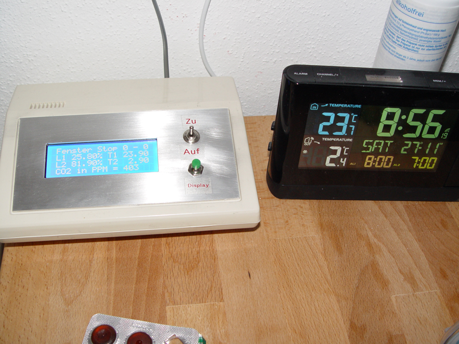

    So, ich habe das ganze fertig und es läuft wunderbar. Ich habe es natürlich auf meine Wünsche angepasst und das Fenster wird geöffnet bei einer Luftquallität "CO2 höher 900PPM" und es schließt wieder, bei einer Luftquallität von kleiner 430 PPM oder wenn die Themperatur auf 21 Grad unten ist. Wie gesagt, das sind Werte für mich, weil ich nicht mal 21 Grad "Kälte" vertrage.
    Ich werde das ganze noch erweitern, dass das Fenster auch bei sagen wir mal größer 24 Grad öffnet, und bei den 21 Grad wieder schließt. Also auch, wenn die Luftquallität besser als 900 PPM ist. Das ist für mich das schöne, ich kann alles so ablaufen lassen, wie ich das gesundheitlich brauche und vertrage. Ob das ganze schön oder nicht schön ist, das ist wie der umgefallene Sack Reis in China, das ändert an meiner Erkrankung und an meiner finanziellen Lage nichts.
    Hier mal für die, die es interessiert, noch die Bilder des jetzigen Standes. Das ist übrigens keine Verkaufsveranstallung hier, weil ich sicher nichts in dieser Richtung verkaufe. Das nur gleich vorbeugend, weil das sicher das nächste ist, was mir unterstellt wird. Ich wollte eigentlich nur die Antworten auf meine Fragen. Aber da ich Bilder ohne Ende bringen sollte, dann eben auch der fertig gebaute heutige Stand.

    Ich habe einige Fragen dazu. Wird das Fenster geöffnet oder gekippt.
    Mal abgesehen von dem Stellantrieb lässt sich deine Steuerung auch auch Lüftungsklappen einsetzen. Diese können im oder am Rolladenkasten Montiert werden.
    Dazu würde mich die Grundlagen interessieren, an der du die Raumluftqualität bestimmst.
    Es gibt ein Datenerfassungstool (Open Source und frei Programmierbar) welches ebenfalls Steuerungsaufgaben übernehmen (oder weitergeben) kann. Mir fällt der Name grad nicht ein, kann ich nachschlagen.
    Was benutzt du als Controller und Sensoren. (Arduino?)
