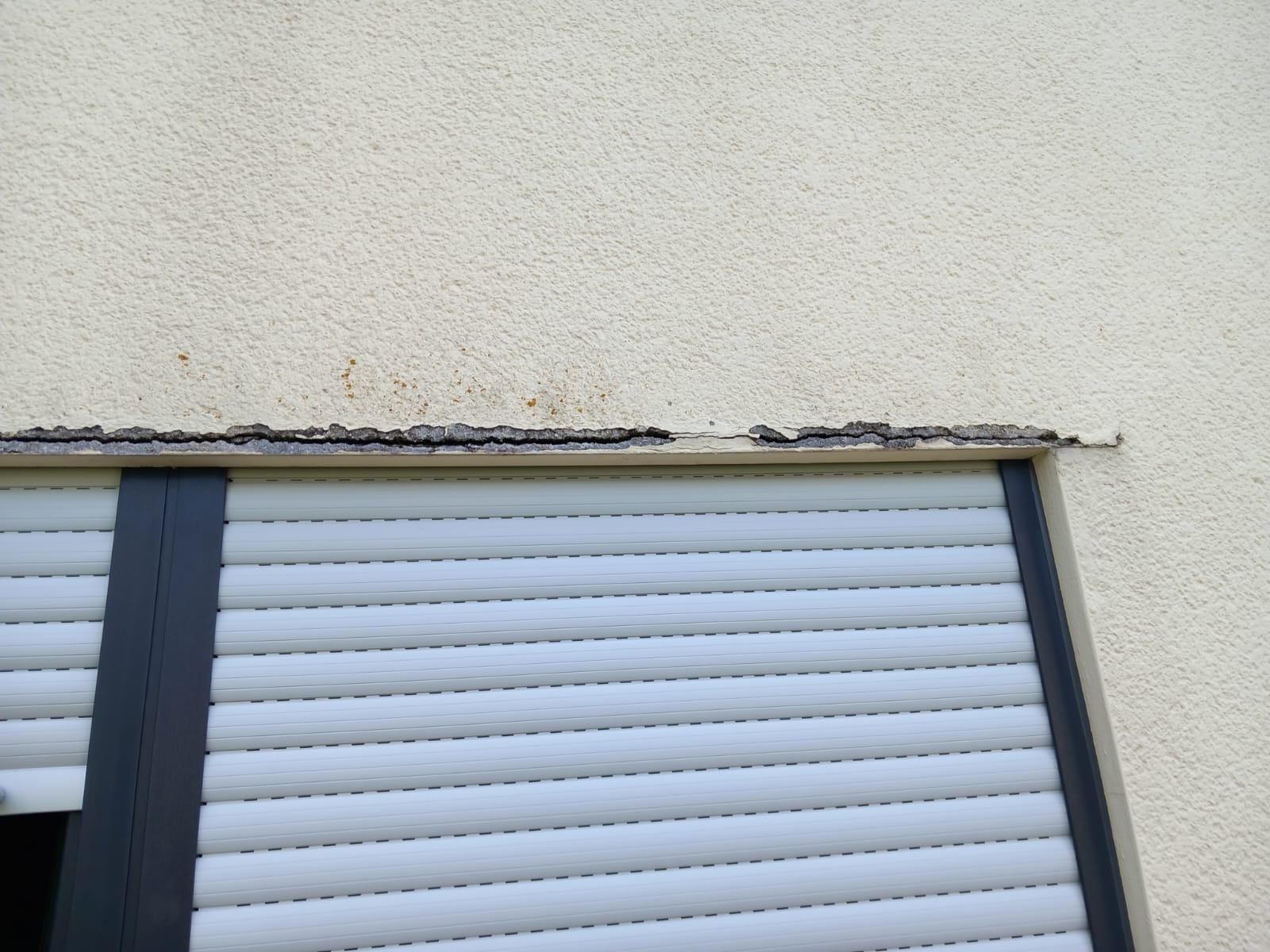

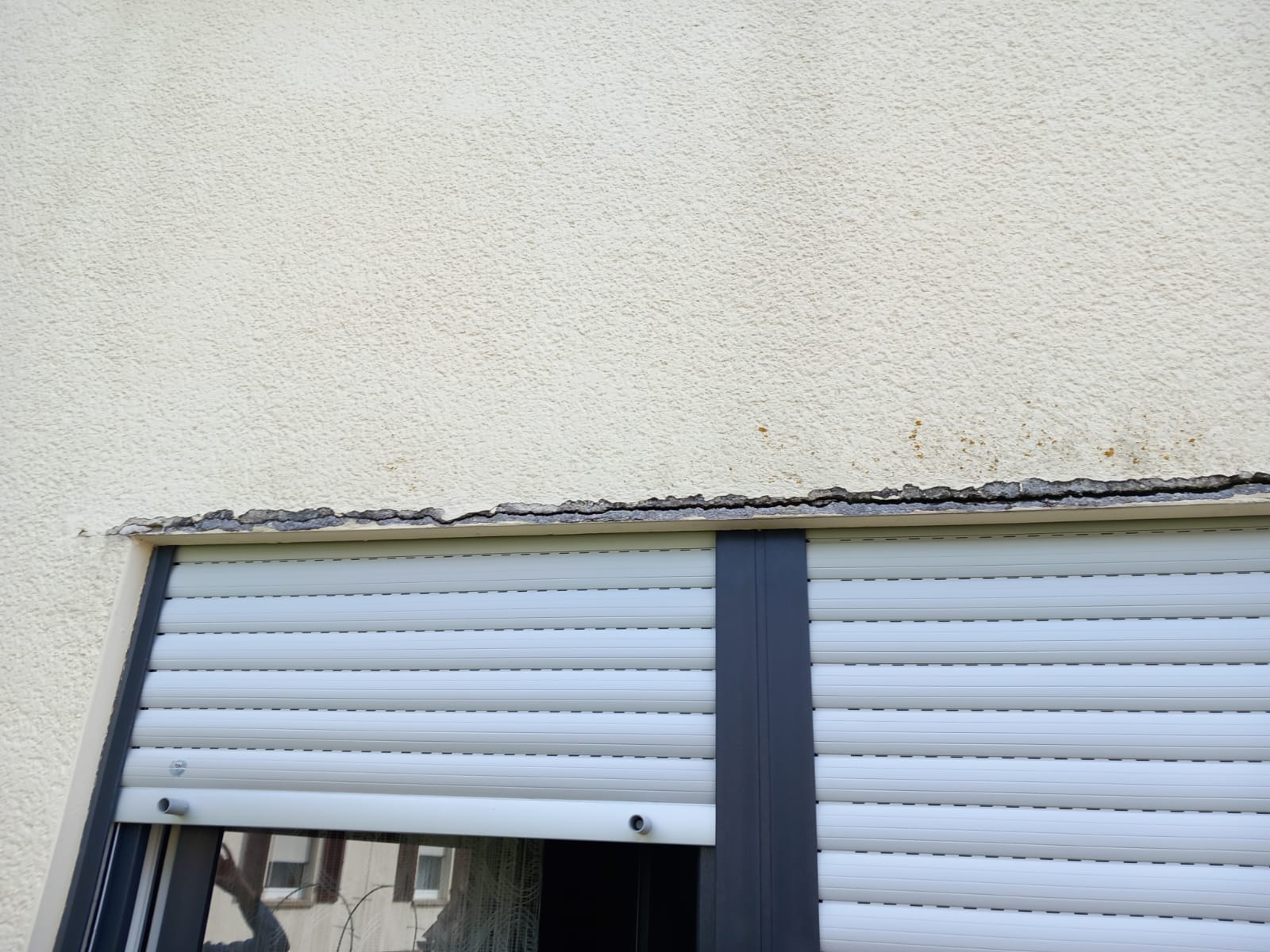

Diskutiere Innen- und Außenputze im Außenwände / Fassaden Forum im Bereich Neubau; Außenputzrisse über Fenster an Rollladenkasten siehe Bilder. Was macht man da am Besten. Fensterbauer oder Gipser zuständig?
    siehe Bilder.

    Putzer , Stuckateur ggf Maler

    zum einen konnte man keine Bilder sehen, zum anderen ist es wichtig zu wissen: Neubau, neu verputzt, neue Fenster
    ansonsten wie @SIL schreibt

    das sieht für mich so aus, als würde das horizontale Board nur über den Putz gehalten werden.
    Dass sich das dann losrappelt erscheint mir nicht ungewöhnlich. Was ist das für ein Bauteil und wie ist es befestigt?

    Danke für die Rückmeldung.
    Bin halt nicht vom Fach.
    Wie es aussieht, wurde da wohl solche Verputzschienen NICHT angebracht.
    Der Verputzer war da und hat sich das angesehen. Demnächst wird das also repariert.
    Vielen Dank...
