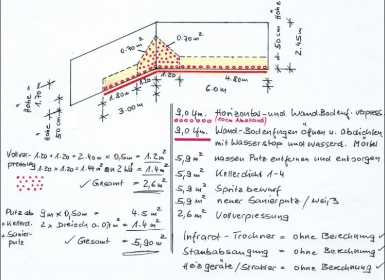

    da ein aufgraben leider nicht möglich ist, wollen wir einen Kellerraum (Bj.1971, Porenbeton Hohlblocksteine mit Bitumendickschichtung) von innen abdichten lassen.
    Folgende Schäden haben wir:
    -In einer Ecke beschädigte Isolierung an der Wand mit drückender Feuchtigkeit
    -Im Sockelbereich aufsteigende Feuchtigkeit über die ganze breite
    Ein Abdichtungsunternehmen, dass uns aus der Nachbarschaft empfohlen wurde, hat uns nun ein Angebot über 6.500€ für eine Innenabdichtung mit Köster Produkten zukommen lassen.
    Der Handwerker kommt mir sehr seriös vor, aber der Preis hat mich dann doch etwas überrascht. Ich habe schon ein Angebot für weniger als die hälfte erhalten, hier schien mir das Unternehmen aber unseriös.
    Im Anhang findet ihr eine Skizze mit den Arbeiten die verrichtet werden sollen - was haltet ihr davon?
    Viele Grüße
    Tim

    Generell sind Köster-Produkte qualitativ absolut funktionell.
    Der Preis erscheint mir - für die skizzierte Ausführung DEUTLICH überteuert.
    Der bei Ihnen verwendete ZEMENT-Hohlblockstein (Porenbeton ist wegen unzureichender Festigkeit bei Feuchtigkeitsbelastung nicht zugelassen) erschwert eine Innenabdichtung,
    da die Hohlräume oftmalls komplett geschlossen werden sollten (Über reversible Poly-Acrylat Injektionen oder z.B. Zementgebundene Injektions-Mörtel mit anschließender Kieselsäure-Injektion oder - ich bin da noch skeptisch über Silan/Siloxan-Cremes). Ansonsten "läuft" Ihnen das eingedrungene Wasser fröhlich in den untersten Hohlkammern weiter.
    Um weitere Aussagen treffen zu können sind weitere Angaben erforderlich:
    - Bindiger (z.B. Ton) oder nicht-bindiger Boden (z.B. Sand)
    - Regenrinne etc. in der betroffenen Außen-Ecke
    - Undichtigkeit einer horizontalen Regenableitung bzw. zugeschwemmte Alt-Drainage (falls parallel zur Außenwand)
    - Art der Außenabdichtung / siehe auch -> Drainage bzw. Undichtigkeit
    - Betonfundament oder Magerbeton
    - Untere Horizontalsperre vorhanden (laut Angebot ja und funktionell ?)
    - Permanent auftretende Feuchtigkeit oder temporär auftretend (Lastfälle nichtstauendes oder zeitweise aufstauendes Sickerwasser )
    Ohne exakte Kenntnis des vorliegenden Angebotes kann ich Ihnen leider keine genaue Aussage machen.
    Generell ist eine winklig ("Dreieckig") angeordnete Abdichtung etwas ungewöhnlich.
    Sollte eine INNENABDICHTUNG das konkrete Ziel sein, ist ein Sanierputz nicht geeignet, sondern ein Sperrputz nach WTA die definitiv bessere Wahl.
    Die Abdichtung des Überganges Bodenplatte / Magerbeton zu den Außenwänden ist nicht näher spezifiziert.
    Wird eventuell über einer Bodenplatte vorhandener Estrich entfernt, die Betonbodenplatte angeschliffen, ein Hohlkehlenspachtel eingebracht und der Estrich wieder aufgebaut - oder was wird gemacht.
