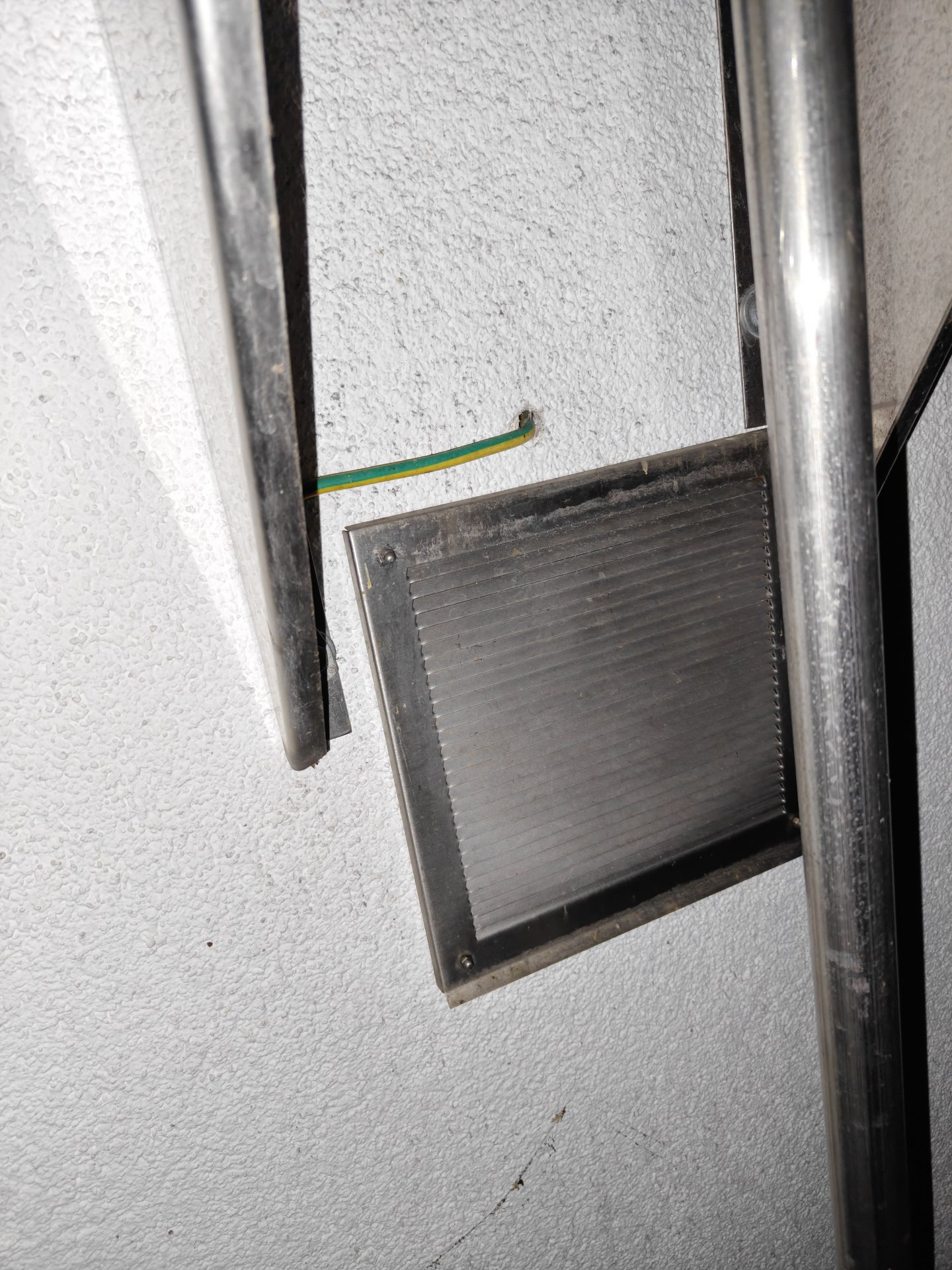

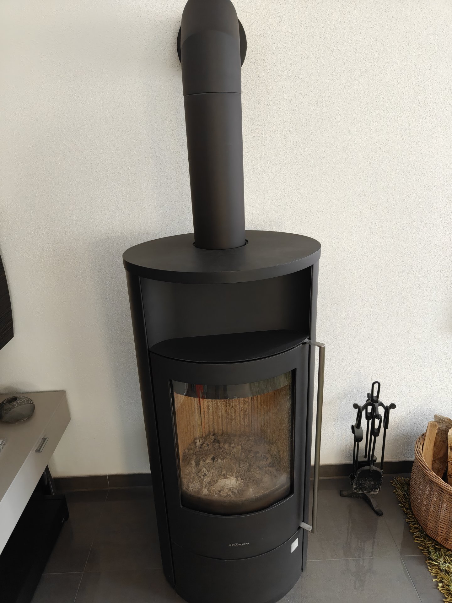

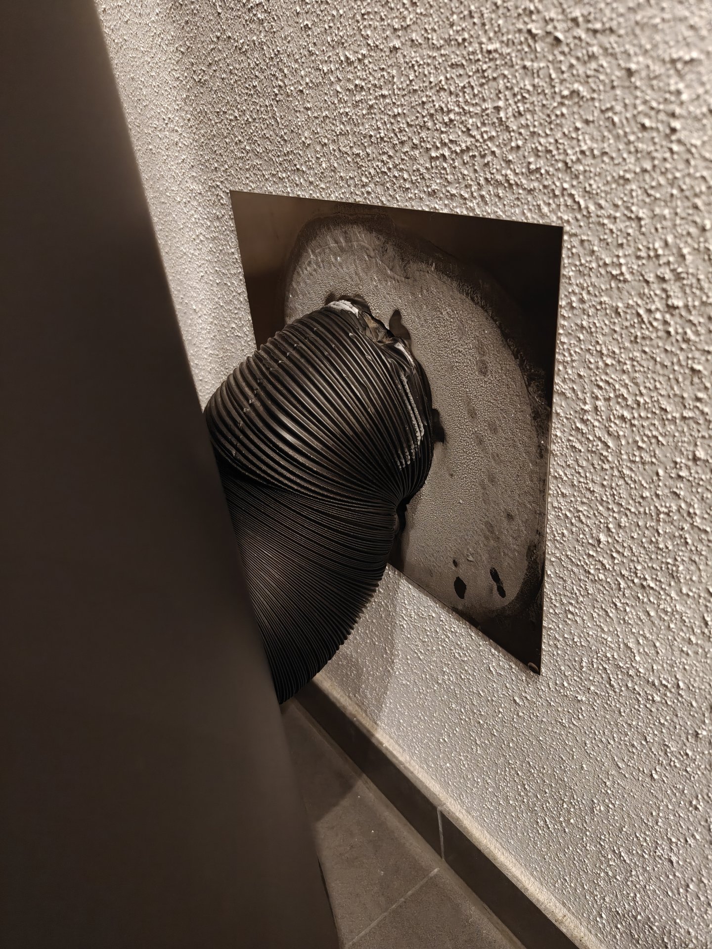

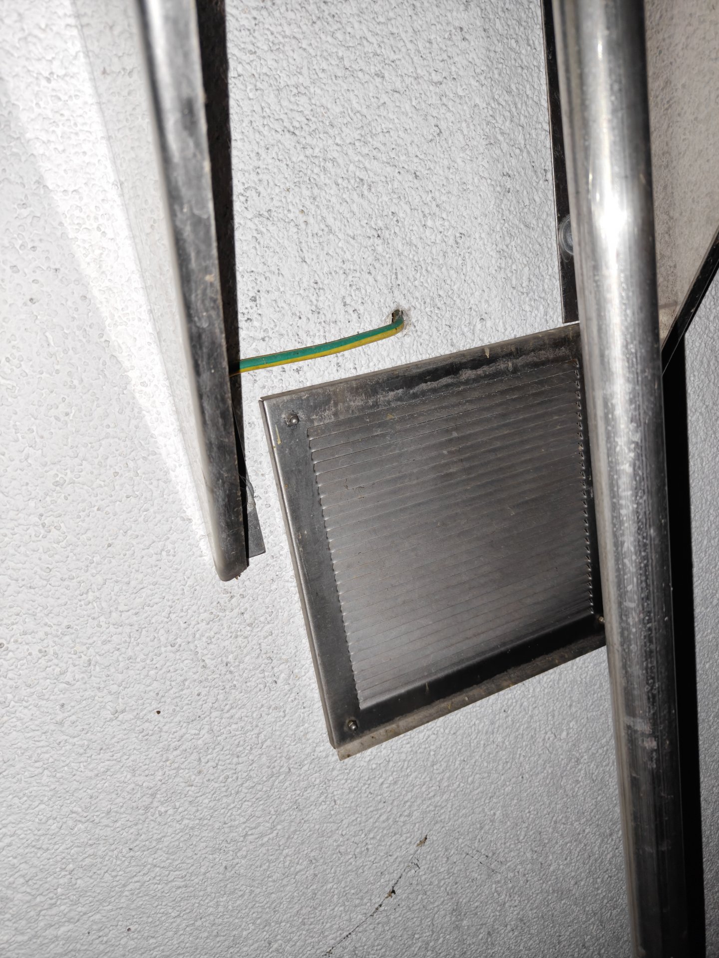

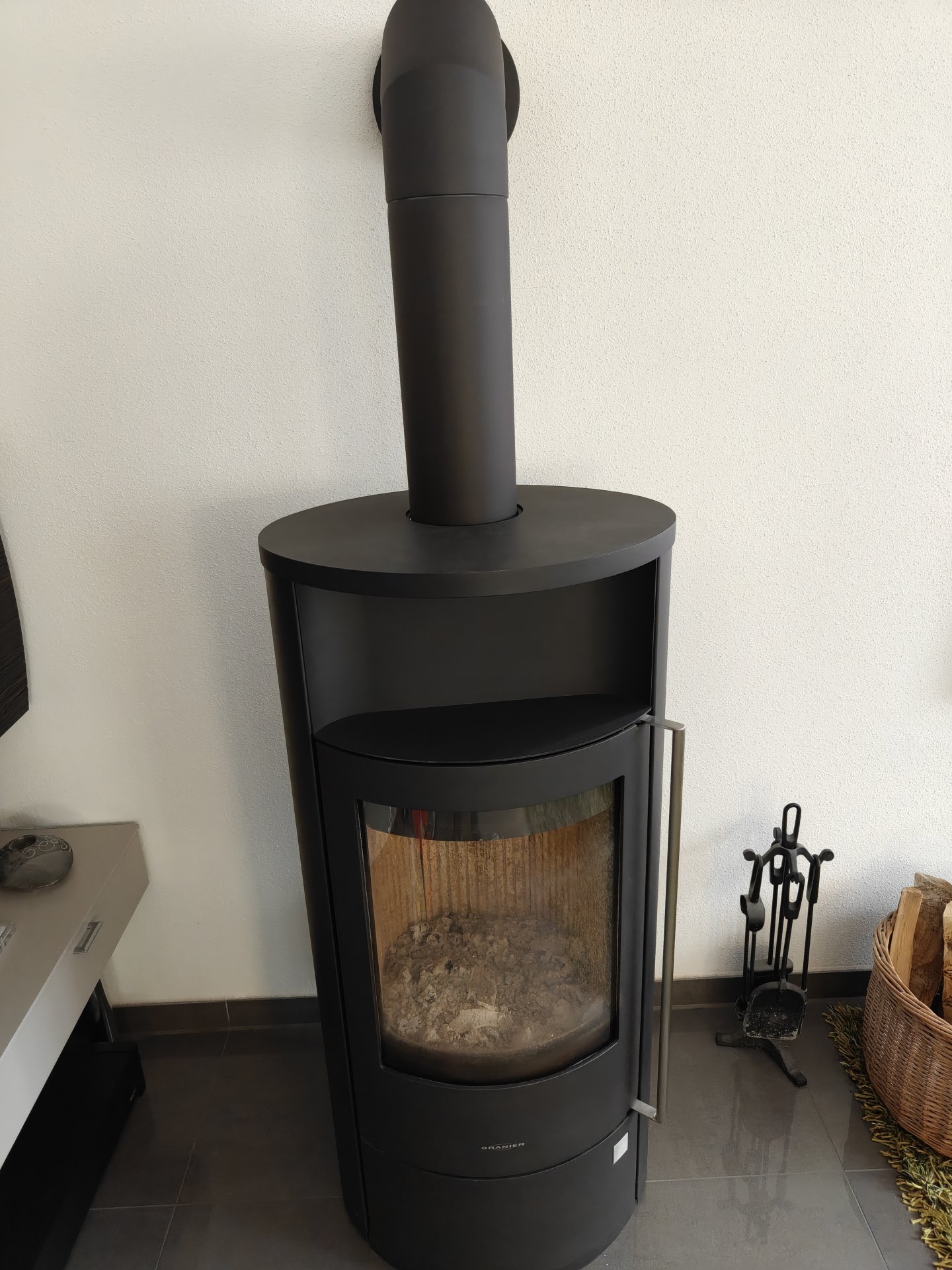

    Wir haben das Haus schon so gekauft, auch mit Kaminofen im Wohnzimmer. Immer wenn es allgemein sehr kalt draußen ist (aktuell -10 Grad) vereist die Blende / Abdeckung von dem Zuluft-Schlauch des Kamins immer Extrem. Sogar wenn der Kamin gerade in Verwendung ist. (Bilder habe ich angehängt).
    Ist das normal? die Innen-Wand um die Abdeckung ist auch richtig kalt und man merkt Zugluft.
    Wurde hier der Kamin bzw. die Zuluft nicht korrekt abgedichtet oder so?
    kenne mich da leider auch nicht aus und habe keine Unterlagen von der Firma wo den Ofen installiert hat.
    Danke.

    Mutmasslich ist dort einfach nur ein Loch gebohrt worden, so dass durch die aktuell recht kalte Außenluft der Bereich um die Bohrung herum entsprechend abkühlt. Die Metallplatte hat deshalb fast Außentemperatur. Abhilfe könnte eine gedämmte Wanddurchführung schaffen. Den Zuluftschlauch zu dämmen wäre m.E. auch nicht verkehrt.

    Wie Vollnormal bereits bemerkte , völliger Murks .
    Abgesehen von dieser lustlosen Ausführung kommen hier weitere Probleme hinzu , wenn selbst bei Betrieb dort Vereisung vorliegt , wird mit hoher Wahrscheinlichkeit auch das umgehende MW etc auch durchfeuchtet und das nicht nur bei den derzeitigen Temperaturen, hier sollte in naher Zukunft eine vollständige Neuinstallation erfolgen, aber die wandseitige Führung jetzt zu dämmen / isolieren sehe ich eher als Kontra an.

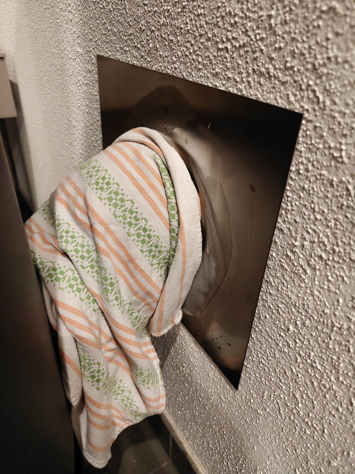

    als der ofen heute aus war hab ich mal ein Handtuch um den Zuluft-Schlauch gelegt. komischerweise ging die Vereisung der Blende dann zurück? (Bild anbei).
    hab auch mal ein Bild von außen gemacht.
    Also am Besten mal einen örtlichen Ofenbauer aufsuchen der sich das mal anschauen kann und anpasst?

    Ja und nimm das Tuch weg , hier muss aber dein Kaminfeger auch 'mitspielen' , schon das 'Drähtlein' gelb/schwarz hat dort nichts verloren.
