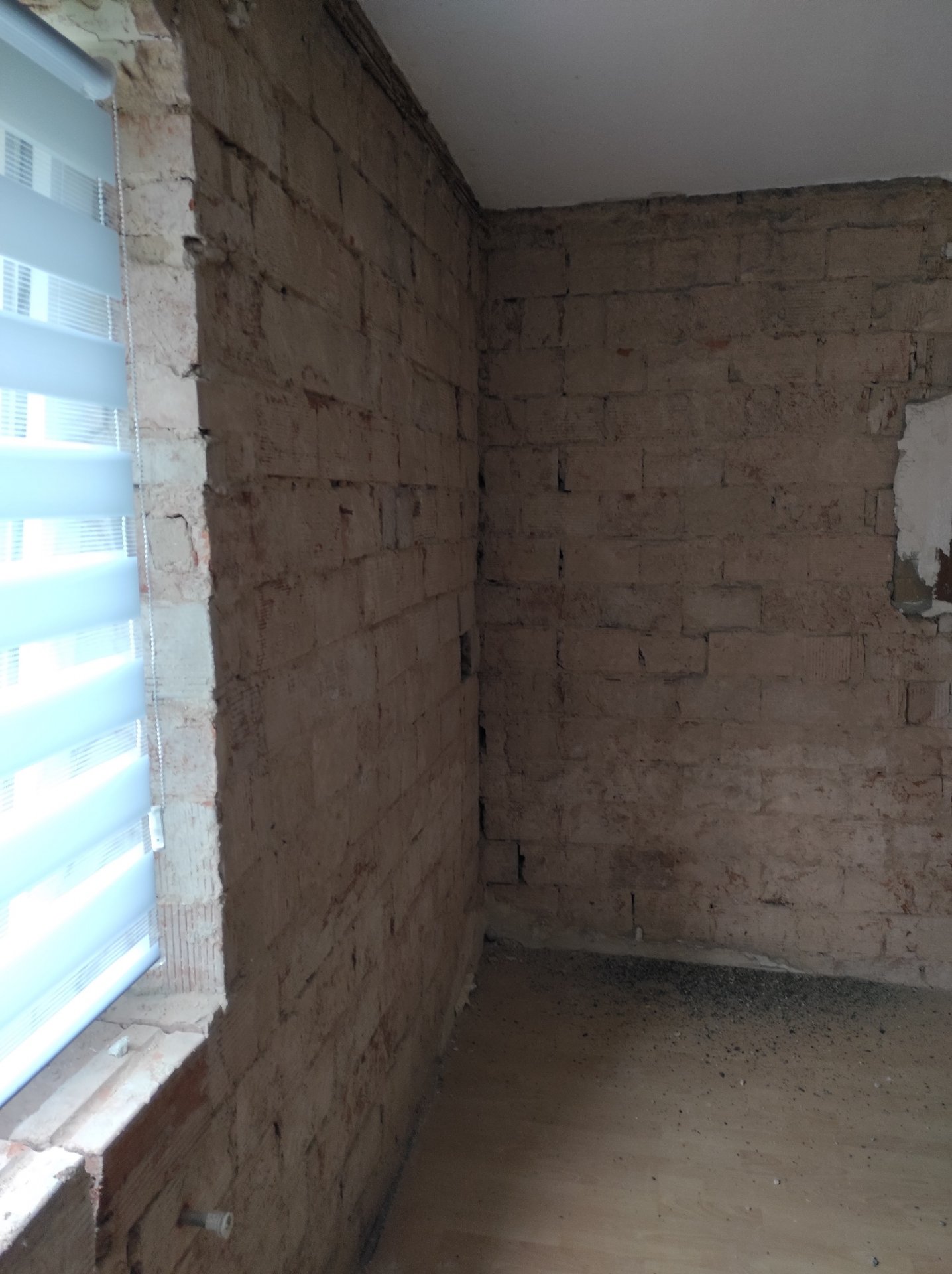

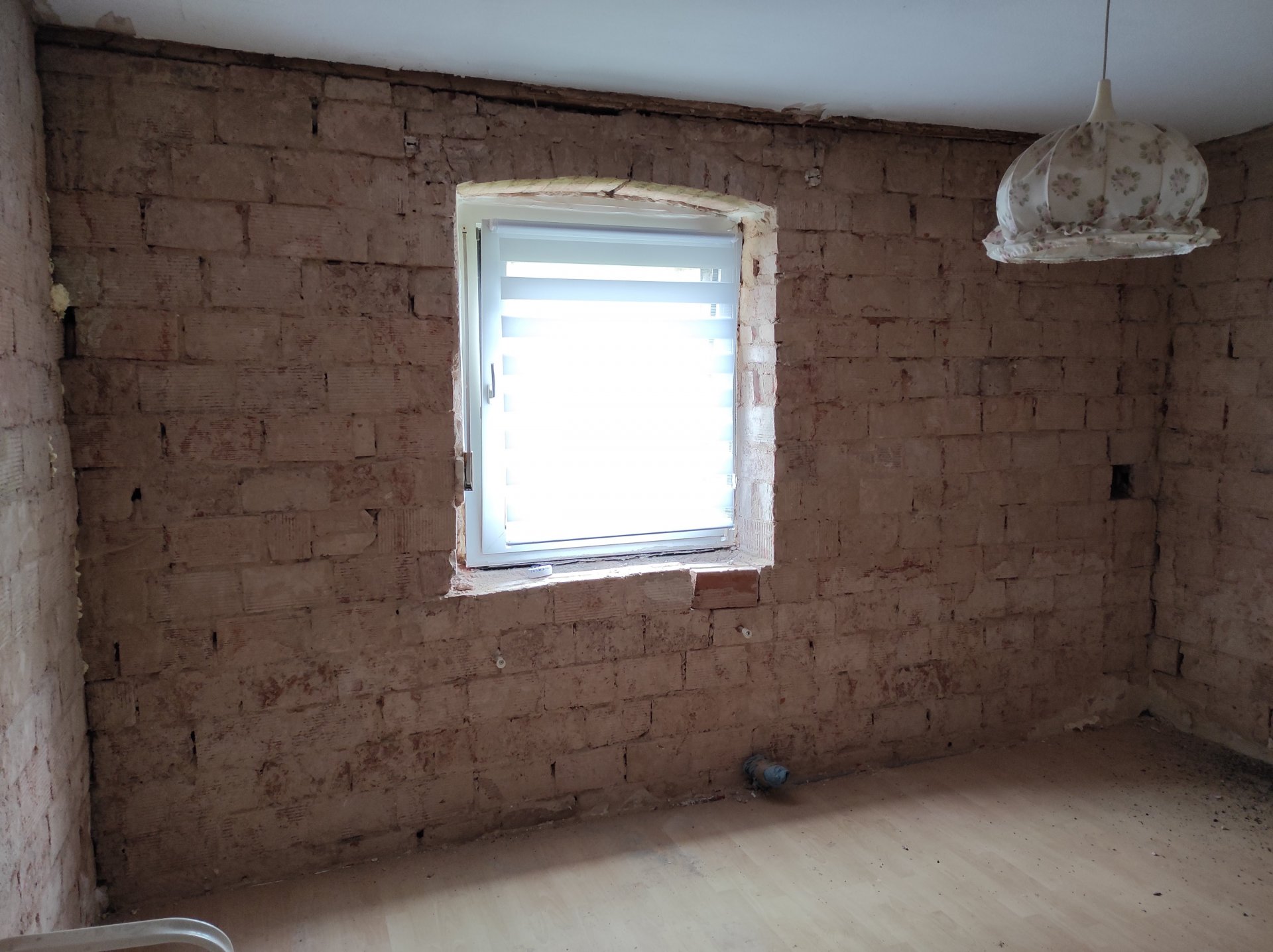

    Hallo, ich hätte ein paar Fragen zur Innendämmung.
    Es geht um eine Altbauwohnung. An den Wänden ist überwiegend eine Art Sandputz, den man großflächig mit der Kelle ohne viel Kraftaufwand entfernen kann, teilweise kommen auch ganze Stücke zusammen mit der Tapete runter.
    Das Zeug haben wir in ein paar Räumen nun abgekratzt, so dass das Mauerwerk freiliegt. Ursprünglich wollten wir einfach mit Rigips verkleiden, dachten uns dann aber, dass man bei der Gelegenheit eigentlich auch gleich ein wenig dämmen könnte. Außen an der Wand ist keine Dämmung.
    Ich habe nun schon in Erfahrung gebracht, dass das Thema nicht so einfach ist. Für einen Altbau würde sich aber wohl eine "diffusionsoffene Dämmung" eignen.
    Auf den Bildern im Anhang seht ihr schon, dass die Wände alles andere als gerade als glatt sind. Wäre es hier beispielsweise möglich, eine Vorsatzschale aus Blechprofilen zu bauen, die Zwischenräume mit Steinwolle o.ä. auszustopfen und anschließend mit Gipskarton zu verkleiden? Oder muss das alles wirklich glatt verputzt und mit Klimaplatten beklebt werden?

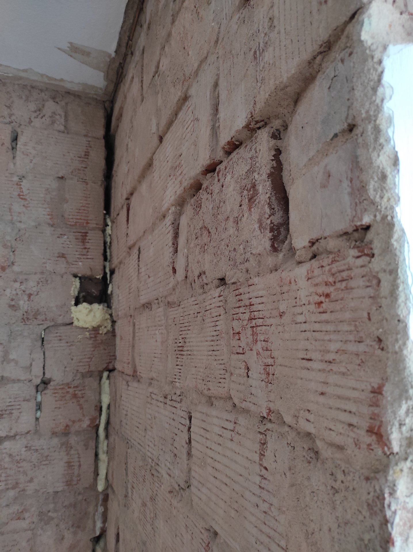

    jetzt erst mal den ganzen Schaumsondermüll wieder aus den Fugen kratzen und alle Risse und Fehlstellen mit ZEMENTputz gut verfüllen.
    Für die Wände guck mal nach Dämmputz mit dem kannst deine Wände locker begradigen .

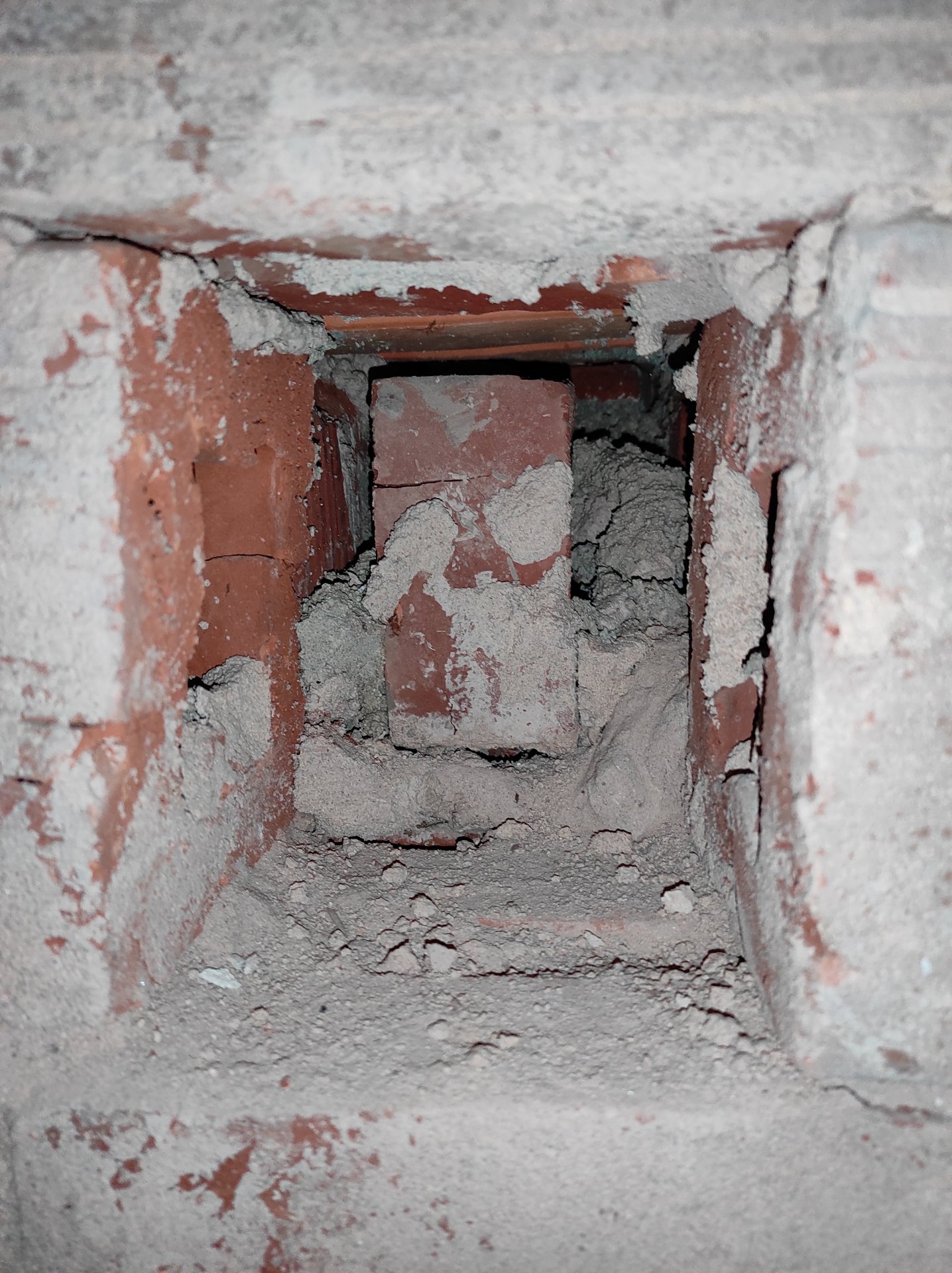

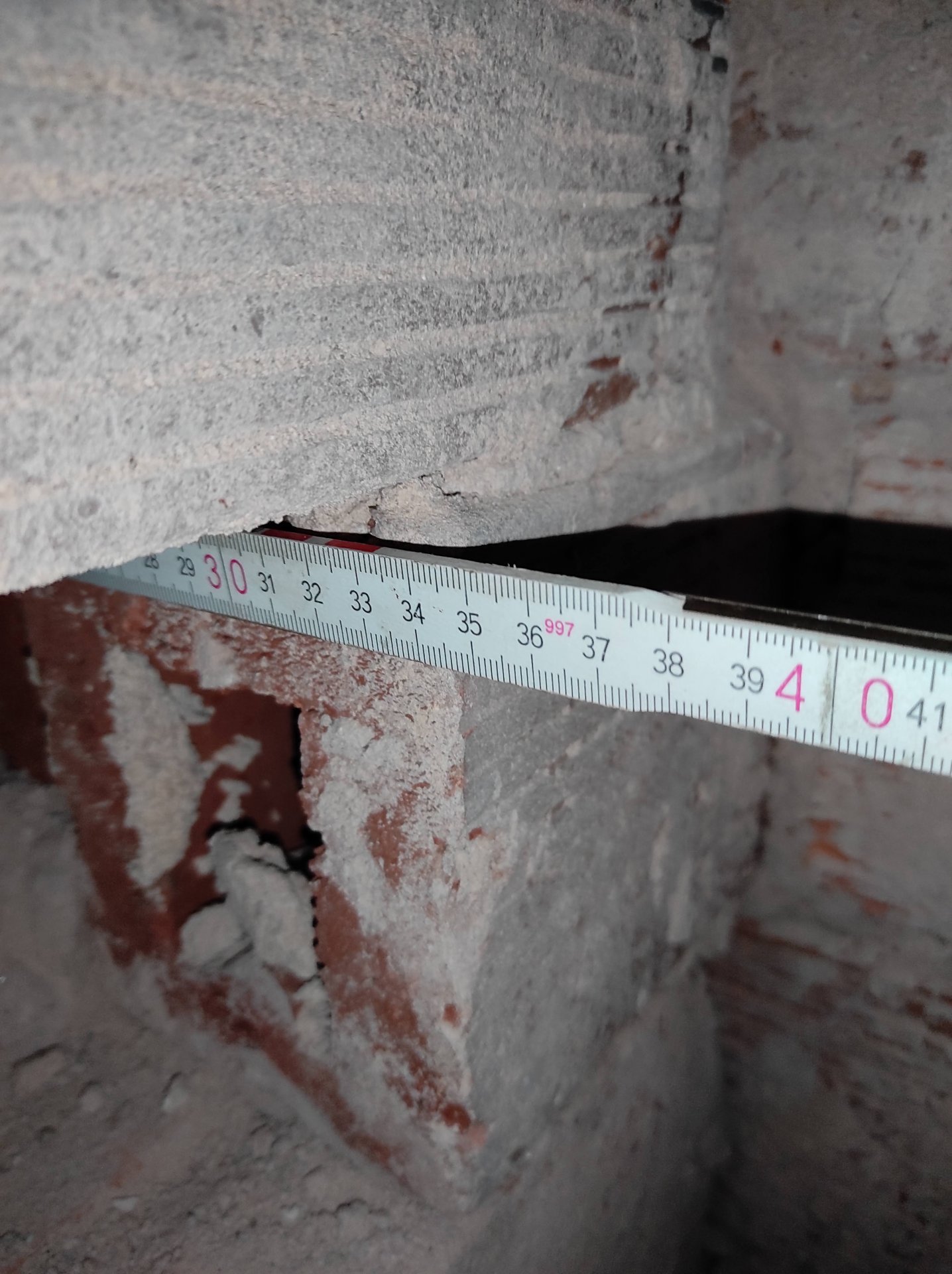

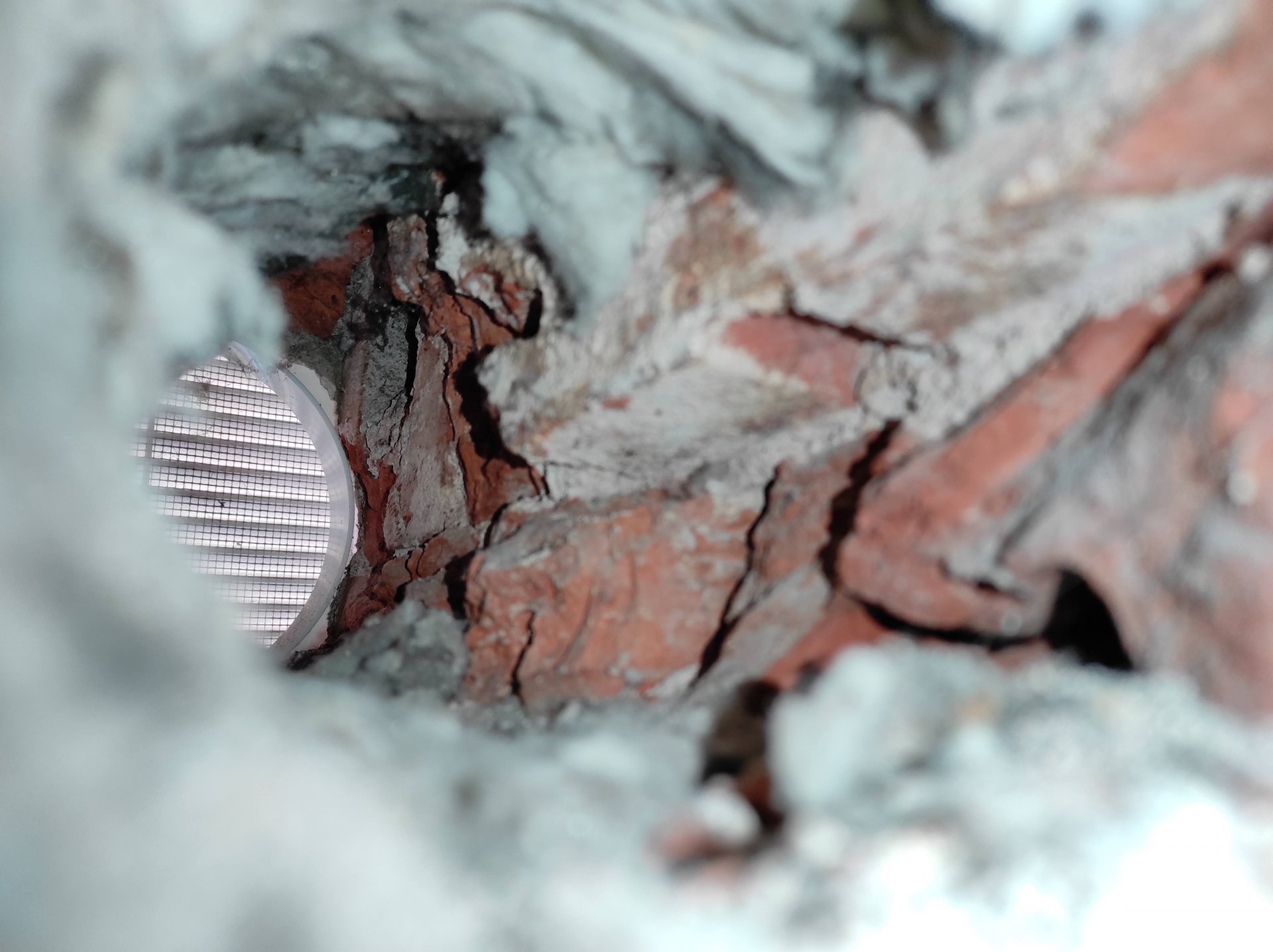

    Ich hab jetzt zwei Stellen gefunden, an denen ich in die Wände schauen kann, jeweils an den gegenüberliegenden Seiten des Gebäudes. Von einem Luftspalt sehe ich da allerdings nichts, nur hohle Ziegelsteine.
    Die Wand ist mit Außenputz insgesamt ca 43cm dick.
