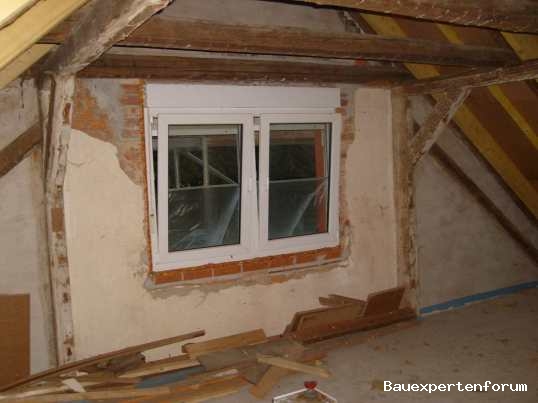

    Hallo
    Ich habe nun schon über die Suche verschiedene Ausführungen zu Innendämmungen gehört. Nur nicht ganz so direkt zu meinem Problem, deshalb wollte ich mal fragen.
    Problem: Der Dachboden soll ausgebaut werden und als Kinderzimmer genutzt werden. Das Dach wurde neu gemacht mit 180iger 035 Zwischensparrendämmung und 40iger 035 Aufsparrendämmung. Nun habe ich allerdings das Problem der Giebel. Sie sind im unteren Bereich 24cm dick und im oberen nur noch 12cm und bestehen aus alten Vollziegeln.
    Nun wollte ich diese Seiten auch gern etwas verbessern was den Wärmeschutz angeht, allerdings ohne das mir dann das Mauerwerk nass wird oder Schimmel entsteht.
    Eine Aussendämmung ist in den nächsten 20ig Jahren nicht in Sicht, muss ja erstmal das Dach wieder abbezahlen.
    Welche Möglichkeiten sind bei der Giebeldämmung denn von Innen realisierbar?
    Vielen Dank schonmal für Eure Hilfe.
    (Falls ich dass im falschen Unterforum geposted habe, bitte verschieben)

    Habe mal ein Bild von dem Giebel gemacht. Die Balken lassen die Sache halt etwas kniffeliger werden. Sie sollten eigentlich komplett verschwinden.

    Sollte im mineralischen System eigentlich schon machbar sein. Ist aber nix für DIY. Vielleicht mal bei Fachfirmen anfragen. (z. B. über ge..fix.de)
