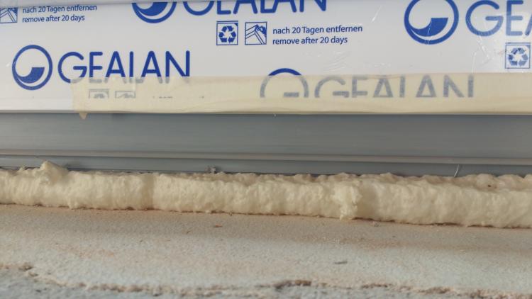

    Hallo, wir haben die Alu/Ku Fenster eingebaut bekommen und das Innendichtband ist jetzt nur am Rahmen auf 3 Seiten geklebt bis auf die untere Seite. Jetzt müssen wir das Dichtband unten kleben und es hat sich eine Frage gestellt.
    Band nur auf die kleine 1/2 cm große Aufnahme unten kleben, das wäre nicht viel? Das FB Anschlussprofil ist nur auf dem Rahmen geschraubt. Da wirkt es so, dass es nicht windicht ist. Oder Band auf der unteren Seite über das gesamte Fensterbankanschlussprofil bis zum Rahmen kleben??? Aber was mache ich mit den Ausnehmungen für die Fensterbank? Einfach drüberkleben? Das Problem ist ja es sollte ja Diffusionsdicht sein wir haben im Fensterbankanschlussprofil im Kunststoff Schaum und will nicht dass es kondensiert?
    Danke!

    Hier wäre ein Multifunktionsband die beste Lösung gewesen. Du kannst das Dichtband aber auch auf die Unterseite des Rahmens komplett mit dem Anschluss Profil verkleben so daß die Nische für die Fensterbank erhalten bleibt.

    das Anschlussprofil von Gealan hat eine Gummilippe zur Abdichtung. Dicht sollte es sein.
