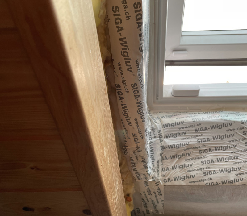

    Hallo!
    Wir hatten neue Roto-Dachfenster auf unserem Dachboden erhalten. Dieser ist mit Profilbrettern ausgekleidet, und es steht nun die Aufgabe an, die Lücken zwischen Dachfenstern und Auskleidung wieder zu schließen. Um herauszufinden, ob wir das selbst hinbekommen, wollten wir die Sache einmal durchdenken - und sind gleich auf 3 Probleme gestoßen, die unsere Erfahrung leider überschreiten, daher wollte ich hier einmal nach möglichen Lösungen Ausschau halten ;)
    1.) Wie man vlt. im Bild abschätzen kann, wurde das Dachfenster einige cm weiter rechts eingebaut als das alte Fenster, d.h. ich müsste die vorhandenen Profilbretter um ca. 8cm nach rechts verlängern - wie macht man das am besten, damit es einigermaßen gut aussieht?
    2.) Wie bringe ich etwas an/auf der Dampfsperre an, ohne diese zu verletzen?
    3.) Wie mache ich am besten den Abschluss zwischen Profilbrettern und Fenster? Setzt man das Profilbrett einfach in die dafür am Fenster vorgesehene Nut, oder macht man da noch etwas für eine Verbindung?
    Danke schon mal für Eure Zeit!
