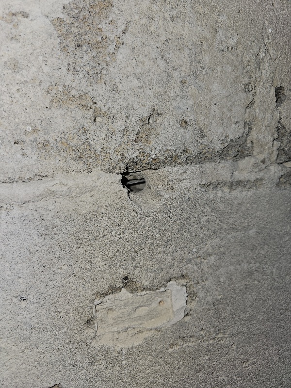

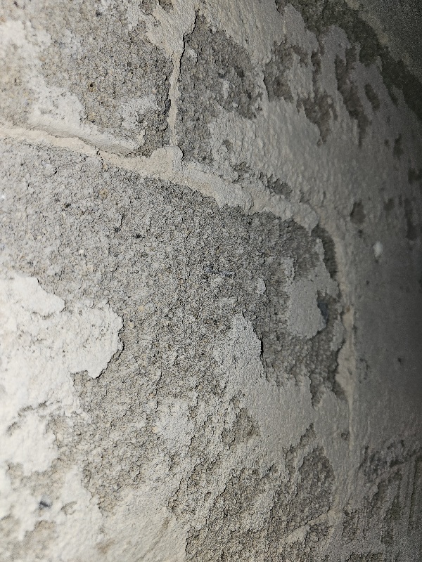

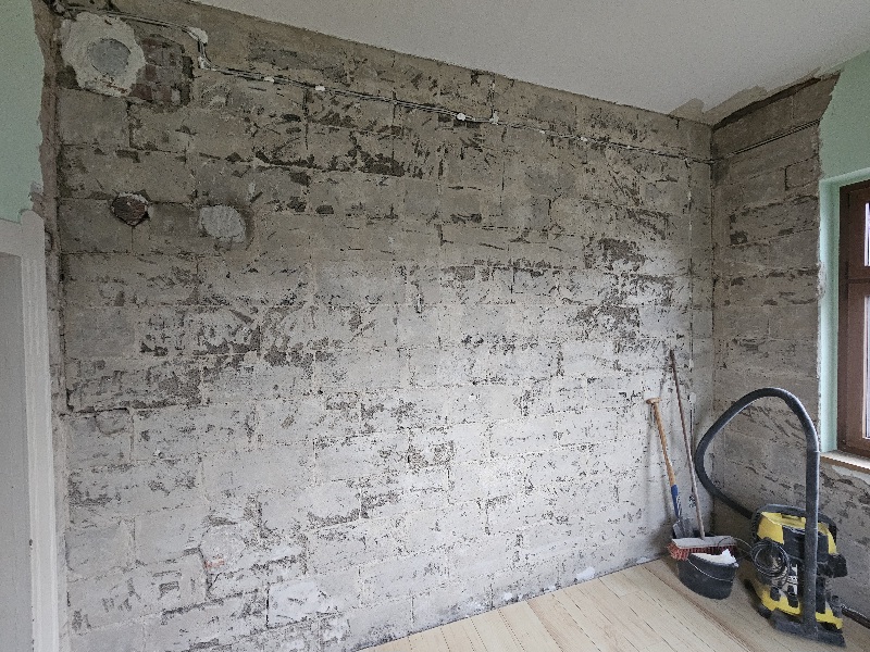

    Hallo liebes Forum,
    wir Wohnen nun seit ein paar Jahren in unserem Altbau von ca. 1910. Die Außenwände sind ungedämmt.
    Nun steht nach und nach die Innensanierung der Kinderzimmer an. Da wir für die Hochebene zum Schlafen gerade Wände brauchen und der vorherige Putz vermutlich noch der Originalputz aus der Bauzeit ist und an einigen Stellen beim Klopfen schon hohl geklungen hat, werden wir diesen komplett entfernen.
    Welcher Putzaufbau ist denn für die Neuverputzung sinnvoll? Normaler Kalkzementputz oder für die Außenwände evtl. doch Kalziumsilikatplatten? Die äußeren Wandecken sind im Winter schon relativ kalt.
    Das Mauerwerk besteht lt. der Baubeschreibung von 1909 (Foto) aus Zementhohlquadern, am ehesten sind die glaube ich mit alten Leichtbetonsteinen zu vergleichen und mittlere Weile sehr bröckelnd an einigen Stellen (siehe Fotos). Reicht hier zum verfestigen der Steine ein normaler Tiefengrund bzw. Steinverfestiger oder doch Kaliwasserglas?

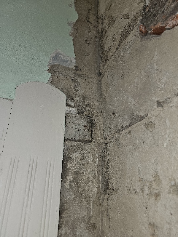

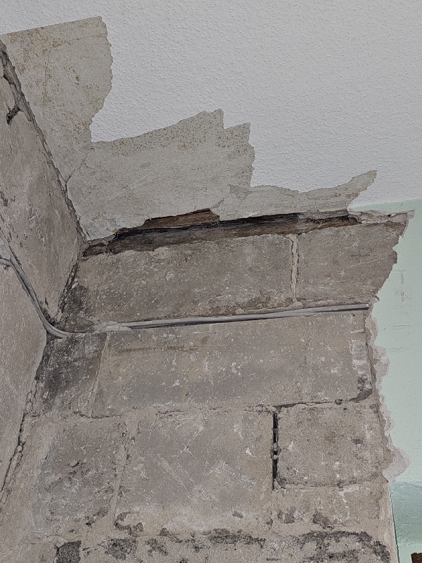

    Im oberen Bereich der Außenwand liegt ein Holzbalken auf, vermutlich schon als Konstruktion für die Geschossdecke, da diese aus verputzen Holzdielen besteht. Der Balken war bisher mit dem gleichen Material verputzt, wie der Rest der Wand genauso wie der Türsturz aus Holz. Muss ich hier irgendwas beachten?
    Ein Trockenbauaufbau, kommt eigentlich nicht in Frage, da ich hier zu viele Fehlerquellen im Bereich der Dampfsperre (2x Außenwände) haben werde, wenn wir den Aufbau selbst durchführen oder sehe ich das hier einfach zu wild?
    Thema Heizungsrohre: habt ihr da irgendwelche Ideen die bestehende Verrohrung irgendwie zu verkleiden? Ich bräuchte ja dann oberhalb der Rohre eine Kante als Abschluss zum neuen Putz . Ich dachte da an ein kleines Kantholz oder Aluprofil welches ich an die blanke Wand schraube, welches dann gleichzeitig als Unterkonstruktion für die Holz(?)verkleidung der Rohre dienen soll. Entkopplung zum Putz dann natürlich mit einem entsprechendem Band.
    Jetzt ist der Beitrag doch etwas länger geworden aber irgendwie haben wir Fragen über Fragen .
    Vielen Dank schonmal für eure Hinweise.

    Fürs Raumklima wäre ein Lehmputz gut aber Kalkzement ist deutlich preiswerter und erfüllt auch die meisten Wünsche
