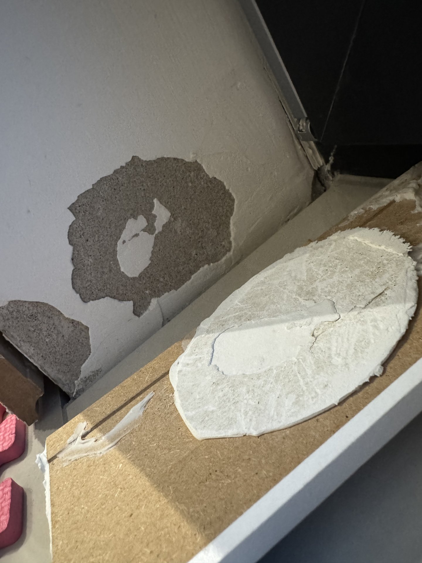

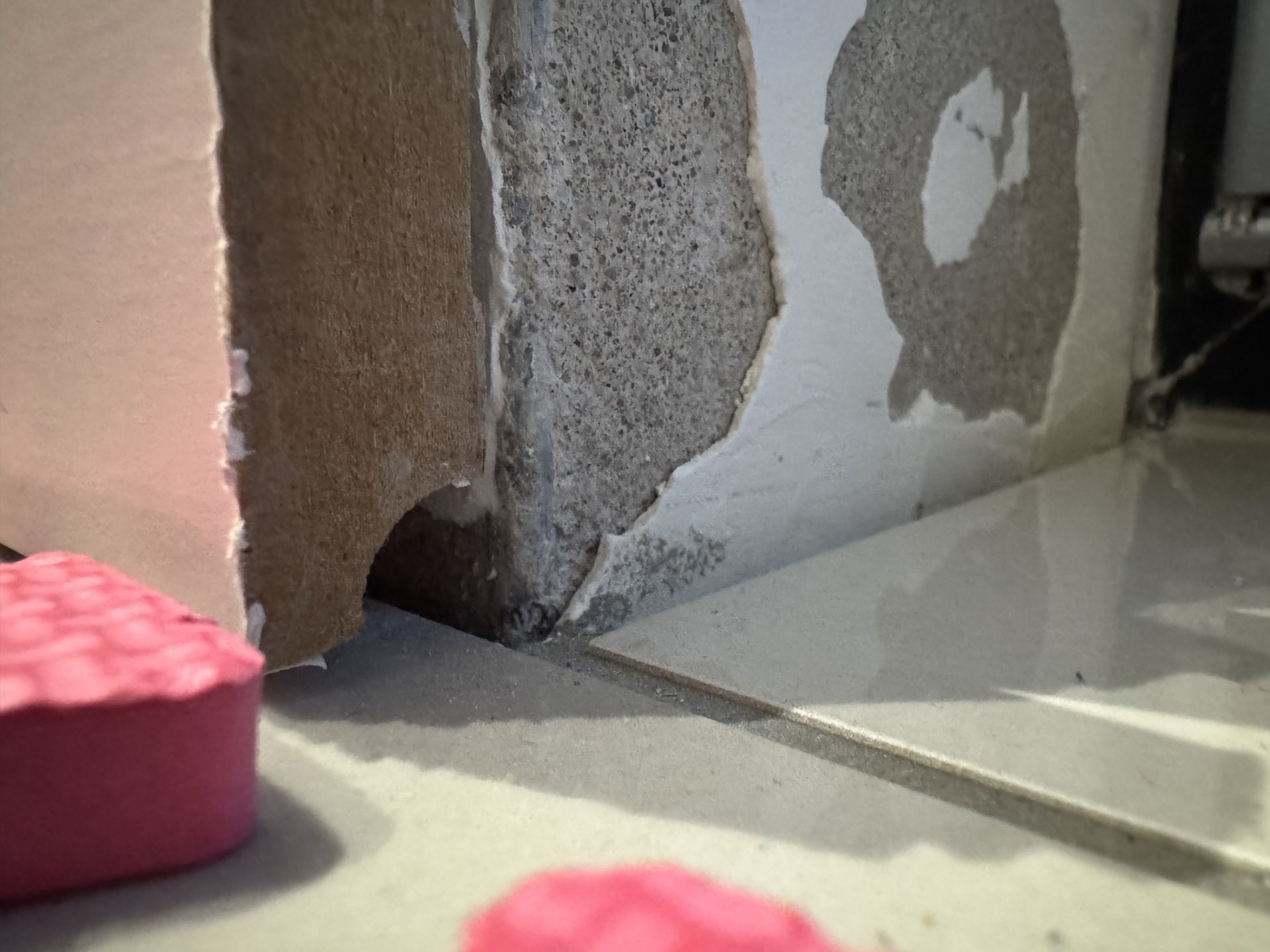

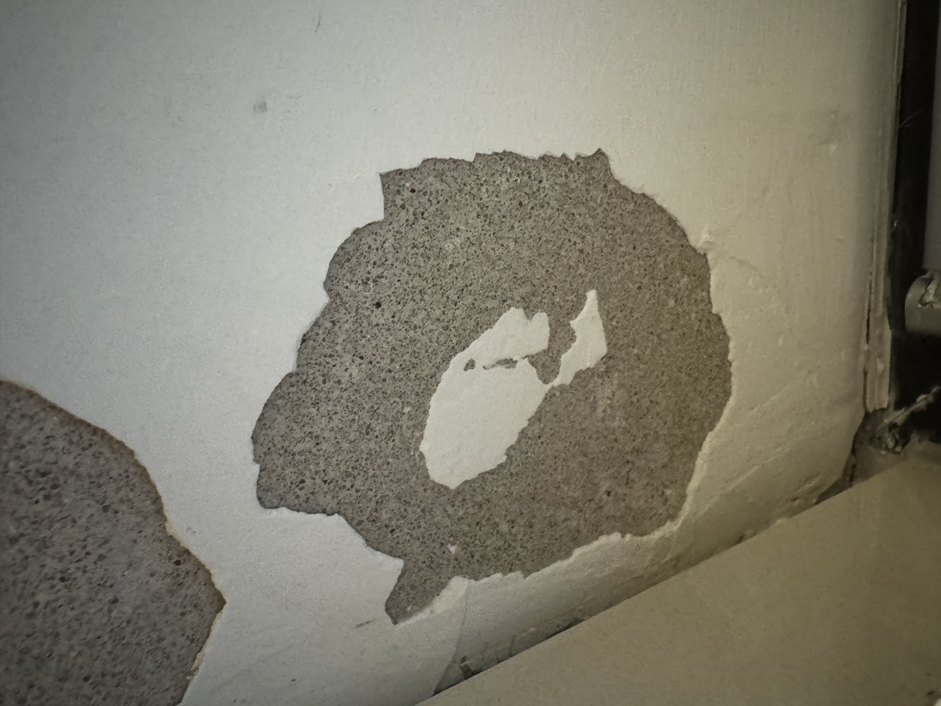

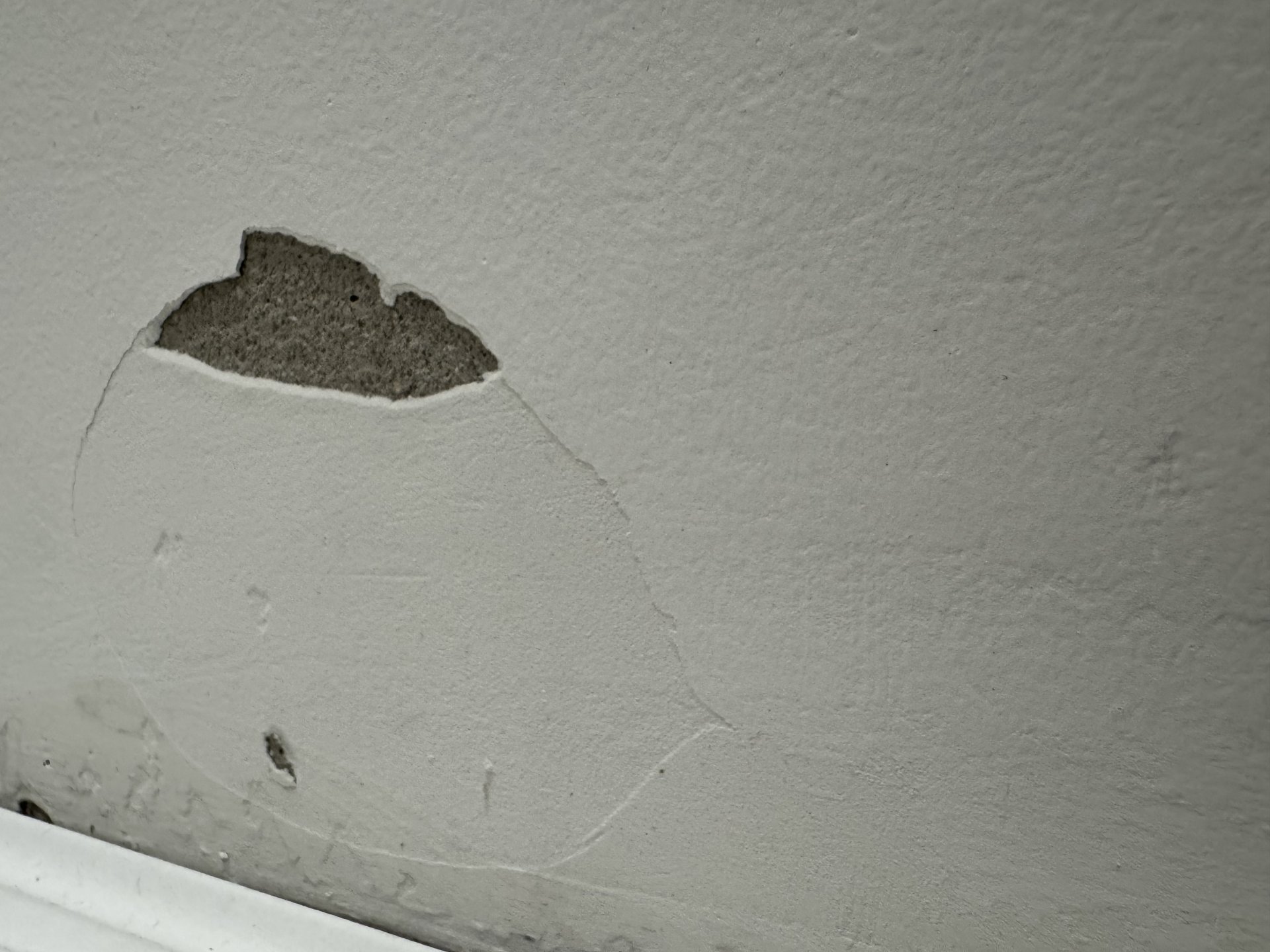

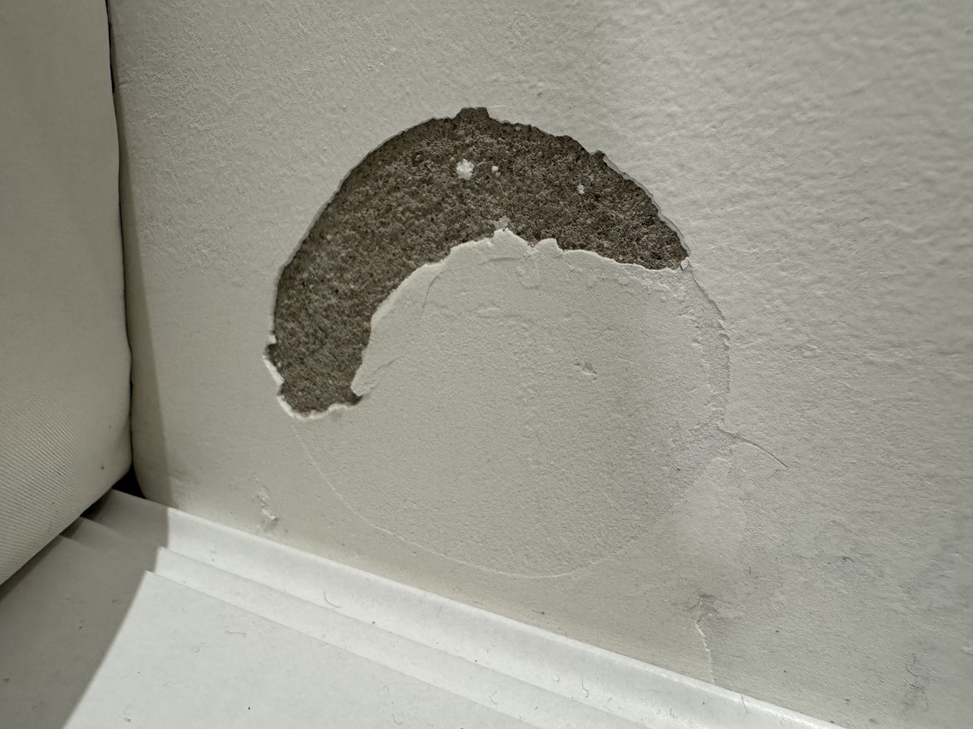

    habe ein paar Fragen zum Innenputz.
    Wir haben zum einen massive Risse im Kellerbereich (Weisse Wanne aus Wasserfesten Betonteilen) mit einer Betondecke. Zum anderen gehen die geklebten Sockelleisten ab. Diese habe ich selbst mit Montagekleber angebracht. Was mich aber irritiert ist, dass der Putz mit abgeht.
    Bilder und Videos anbei.
    Dropbox
    Vielen Dank für euere Einschätzung und vielleicht eine Idee was man tun kann.

    Zu früh und ohne jegliche Untergrundvorbereitung gespachtelt!?

    Denke auch das ohne entsprechende Grundierung gearbeitet wurde.

    Sorry für meine Unwissenheit. Was hätte genau gemacht werden müssen?
    Nach dem Grundputz Grundierung?

    Wurde evt vorhandene Schalhaut beseitigt?
    Wenn eine Firma verputzt hatte sollte die kontaktiert werden- -
    wenn der Putz auch an anderen Stellen keine Haftung hat besser auch sachverständigen konsultieren,
    da womöglich der gesamte Putz erneuert werden muß
