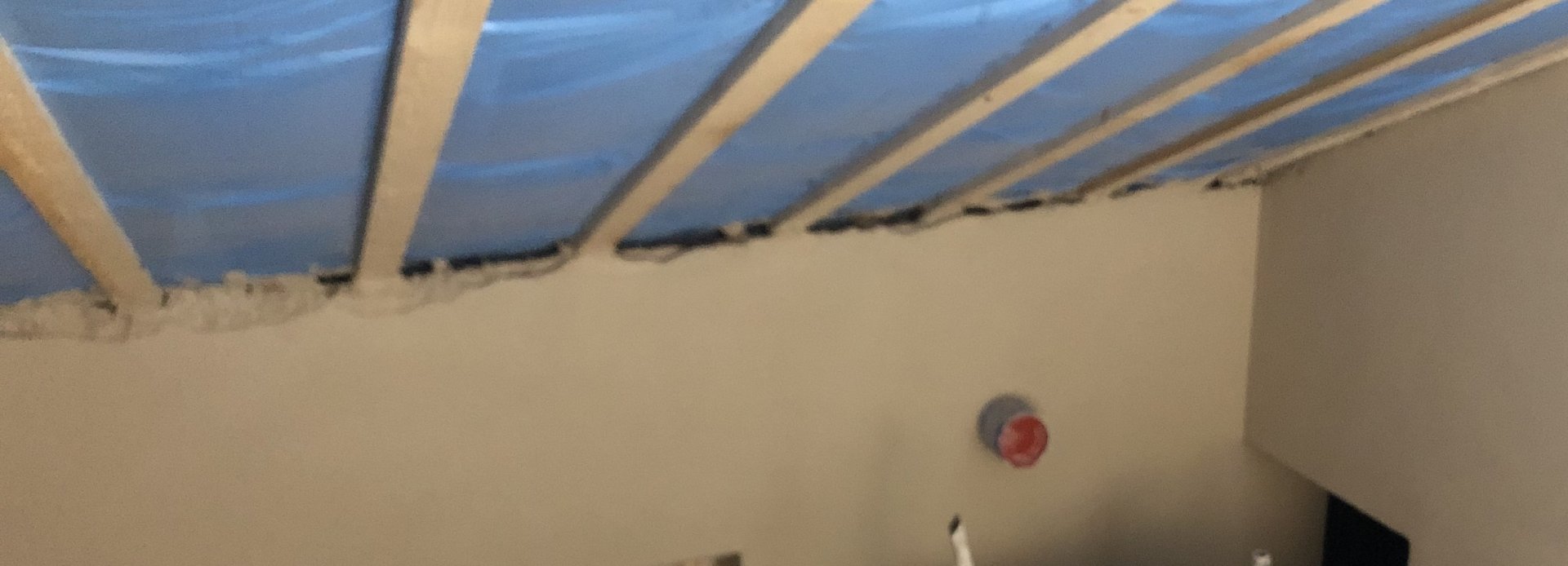

    Hi,
    bei mir wurde heute das erste Zimmer verputzt und mir ist aufgefallen dass dies zu wenig hoch gemacht wurde (im Bild linke Seite).
    Kann man das im Nachhinein noch sauber ausbessern? 9109C06A-21F2-4DCB-A0BA-9842001096A2.jpeg

    Natürlich....

    Jawoll geht kann man nachputzen und abspachteln

    Ok, das sollte die Putzfirma dann normal machen oder?

    Das kann gemacht werden sobald die Decke mit Rigips o.ä. zu gemacht wurde. Der muss ja ohnehin auch noch verputz werden.

    Wie ist eigentlich die Dampfbremse eingebunden / angeschlossen

    Die ist durchs ganze Haus gezogen und an den Außenmauern mit Silikon verklebt.

    Sieht aus wie Grundputz

    Hoffe, dass es kein Silikon war...
