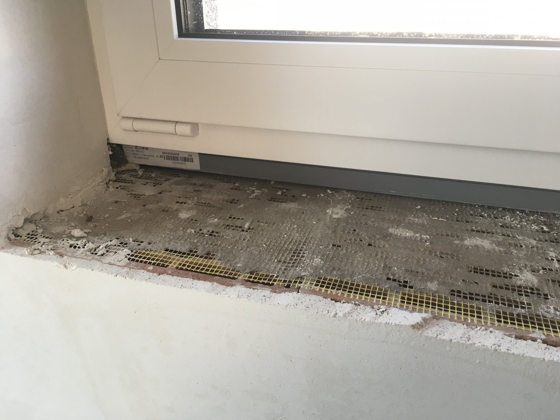

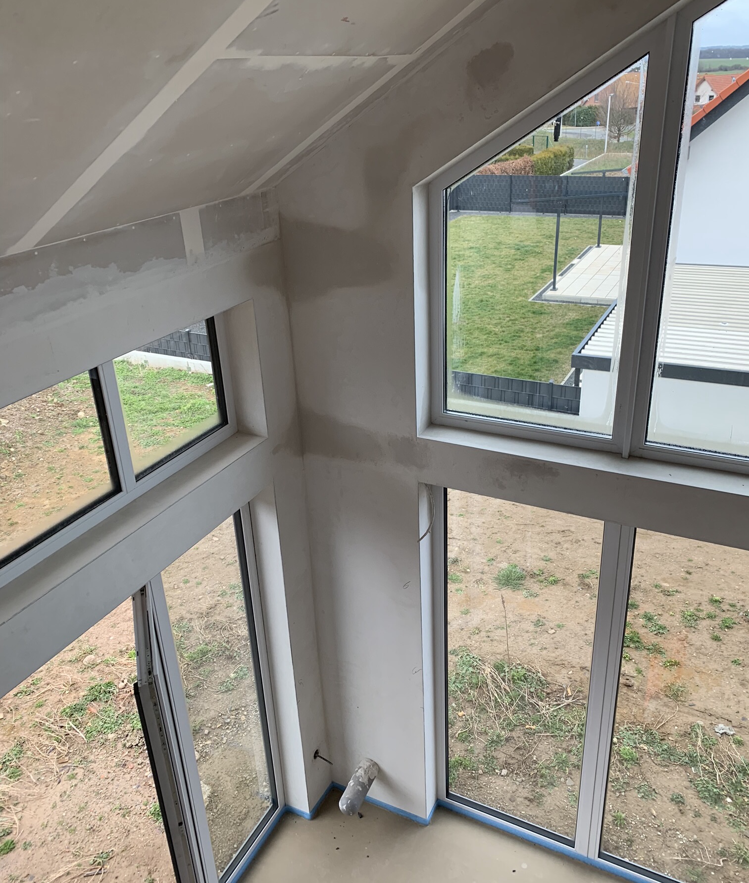

    nachdem die Fenster mit Kompriband eingebaut waren (Bild 1), kam der Innenputz.
    Wie es aussieht, ist einfach der unter dem Fenster befindliche Schlitz bis auf den Fensterrahmen „zugeputzt“ worden (Bild 2). Ist das so richtig oder fehlt da noch irgendetwas, wie Dämmung, Abdichtung etc.?
    (außen kommt noch WDVS drauf). Wenn was fehlt, wäre es ja leider kaum noch zu ändern.
    28C08189-493A-4EFD-BBE8-2571630CDC99.png 92E5DA65-DE98-4488-A47F-1D48711B9B52.jpeg

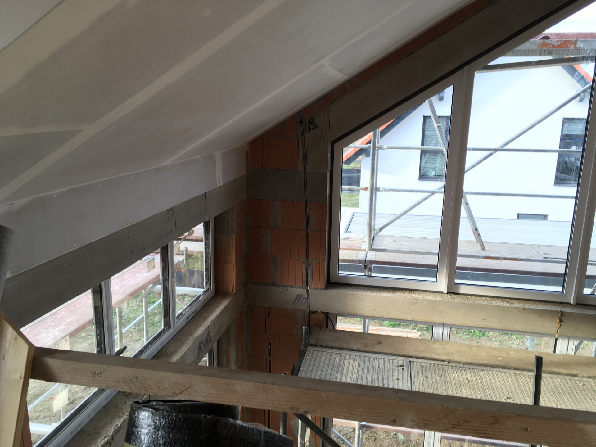

    An anderen Fenstern ist innen die Mauerkrone mehr oder weniger offen geblieben und nur so ein „Netz“ drauf (Bild folgt).
    Kann man da einfach noch „Putz drauftun“ oder wie macht man es richtig.

    bei den Schrägelementen sieht es gut aus - oder hast du begründete Zweifel?

    Vielen Dank, das beruhigt mich sehr.
    Kann man bei der „Fensterbank“ einfach noch Putz „ergänzen“ oder geht das nicht so einfach?
    Es handelt sich um Knauf M 75 leicht.

    Ich hätte da einen fensterbank haben wollen, aber darüber kann man streiten, es geht wohl auch ohne.
    Die Detailplanung mit der Dämmmebene aussen, der Lage der Fenster und evtl. dem Nachweis des Minestwärmeschutzes nach DIN 4108 wäre noch interessant...

    Da kann ja auch immer noch eine Fensterbank drauf.
    Also da ist wohl im Schnitt nur Kompriband und dann Putz. Leider ist mir da keine Planung bekannt. Wie müsste man das richtig machen?
    Das fehlt wohl leider. Was bedeutet das?

    Viele Wege führen nach Rom. Mir gehts nicght um das Kompriband, sondern um die Dämmung im Bereich des Stahlbetons und darum, wo da das Fenster sitzt.
    Rissgefahr. Man kann das aber auch noch drauf spachteln.
