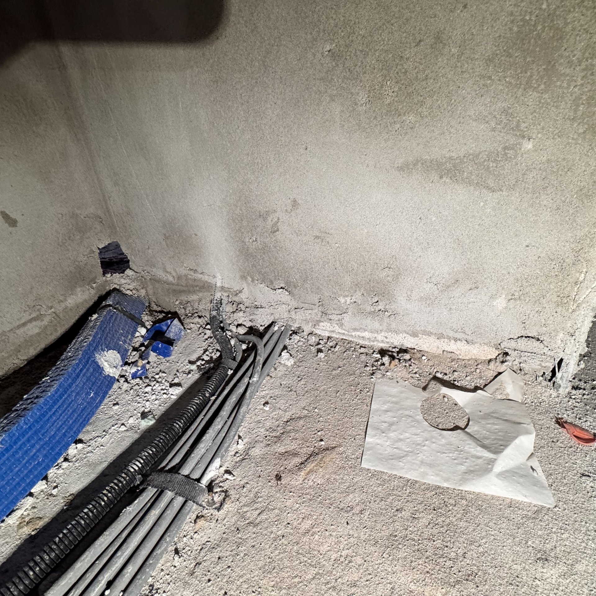

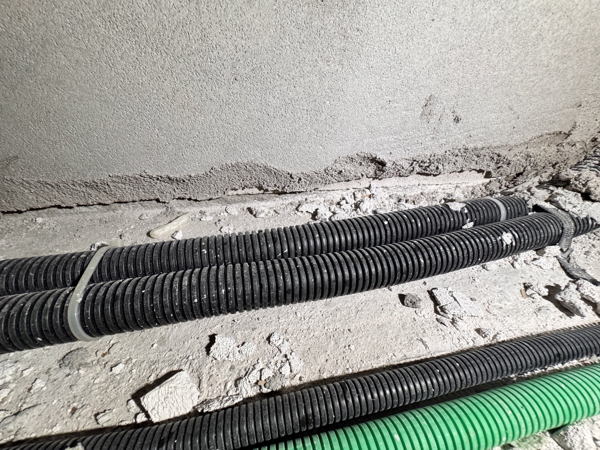

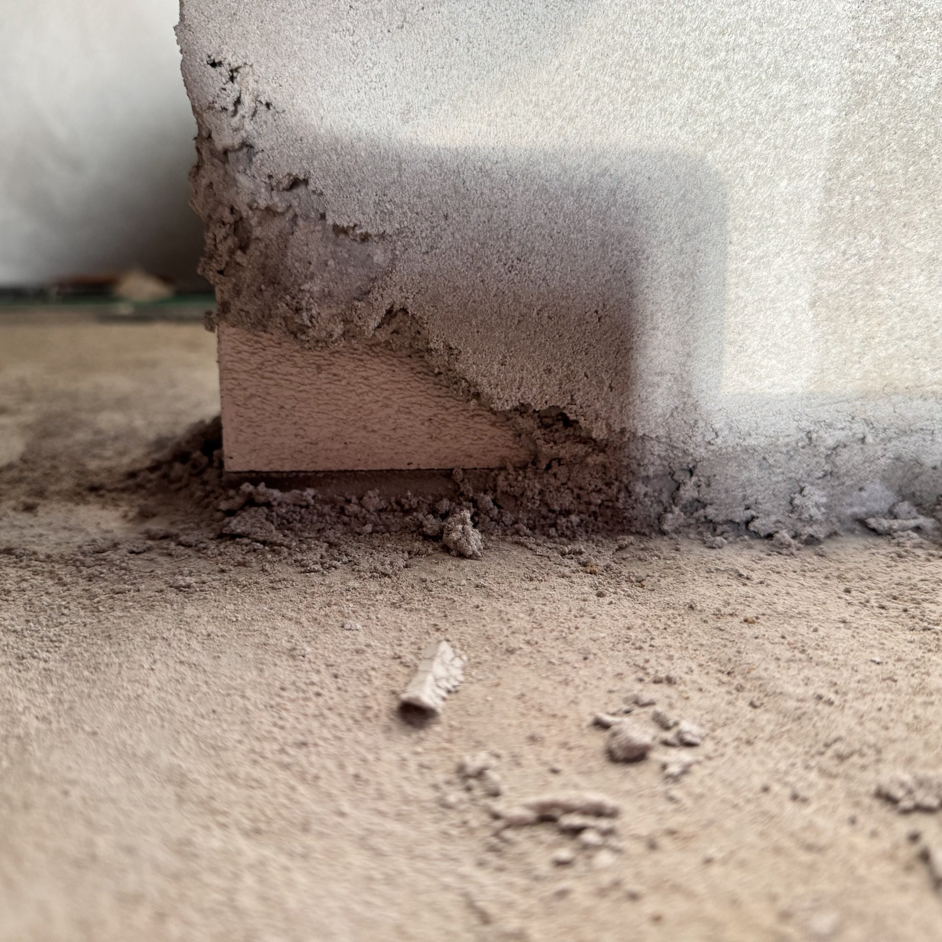

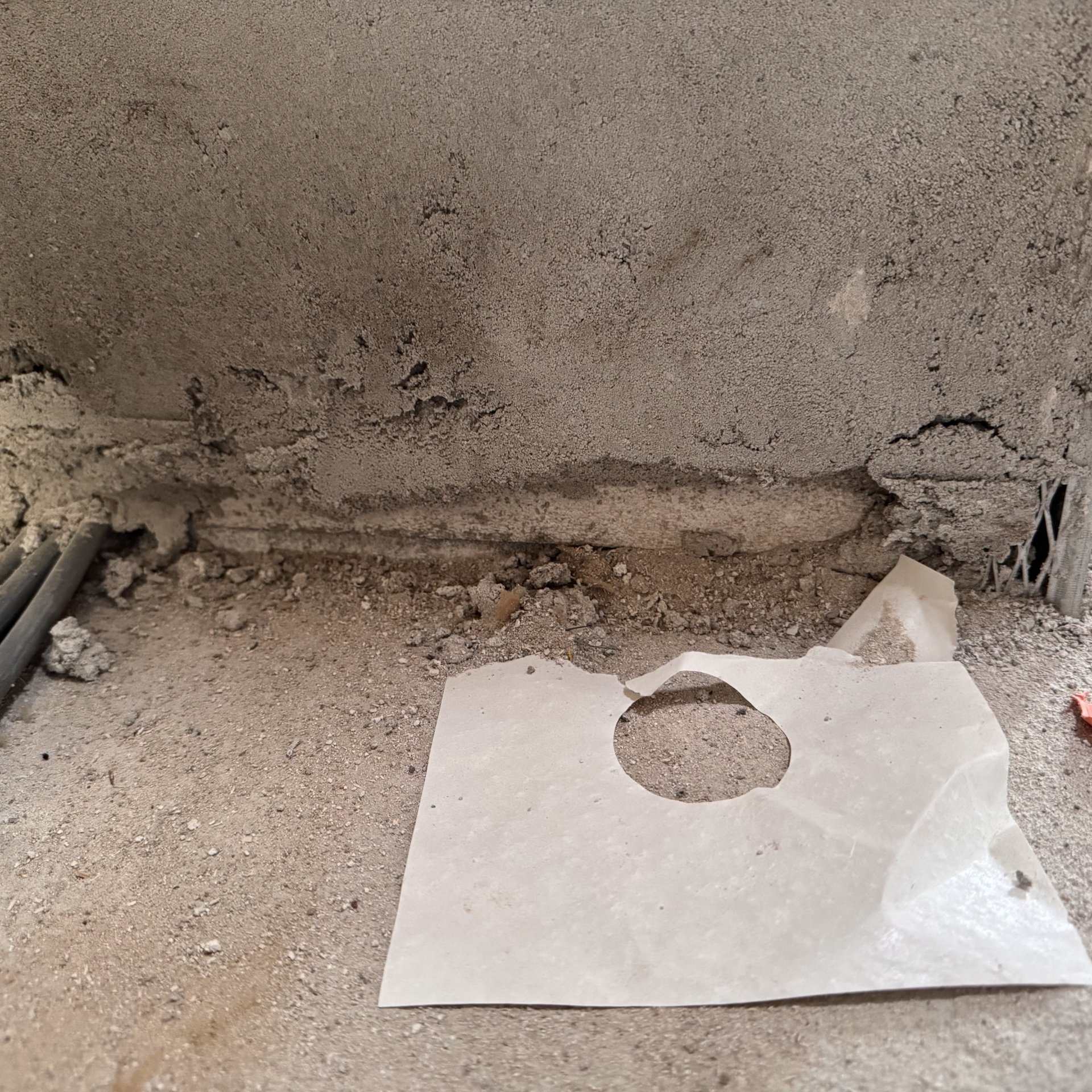

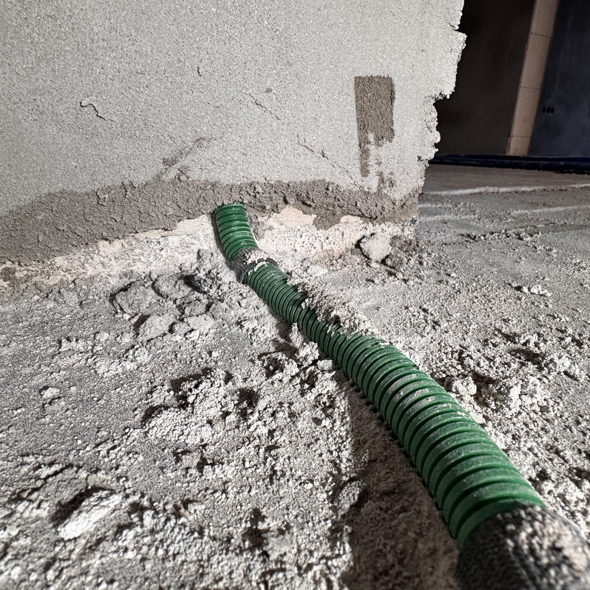

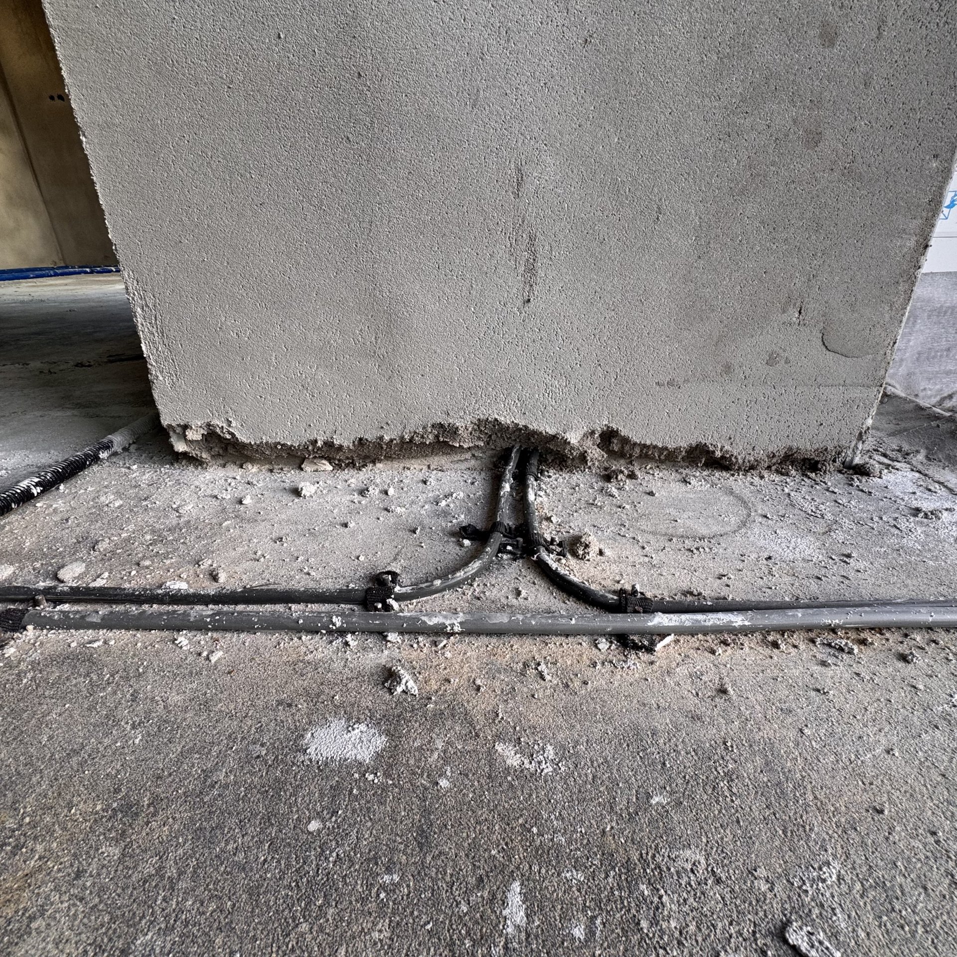

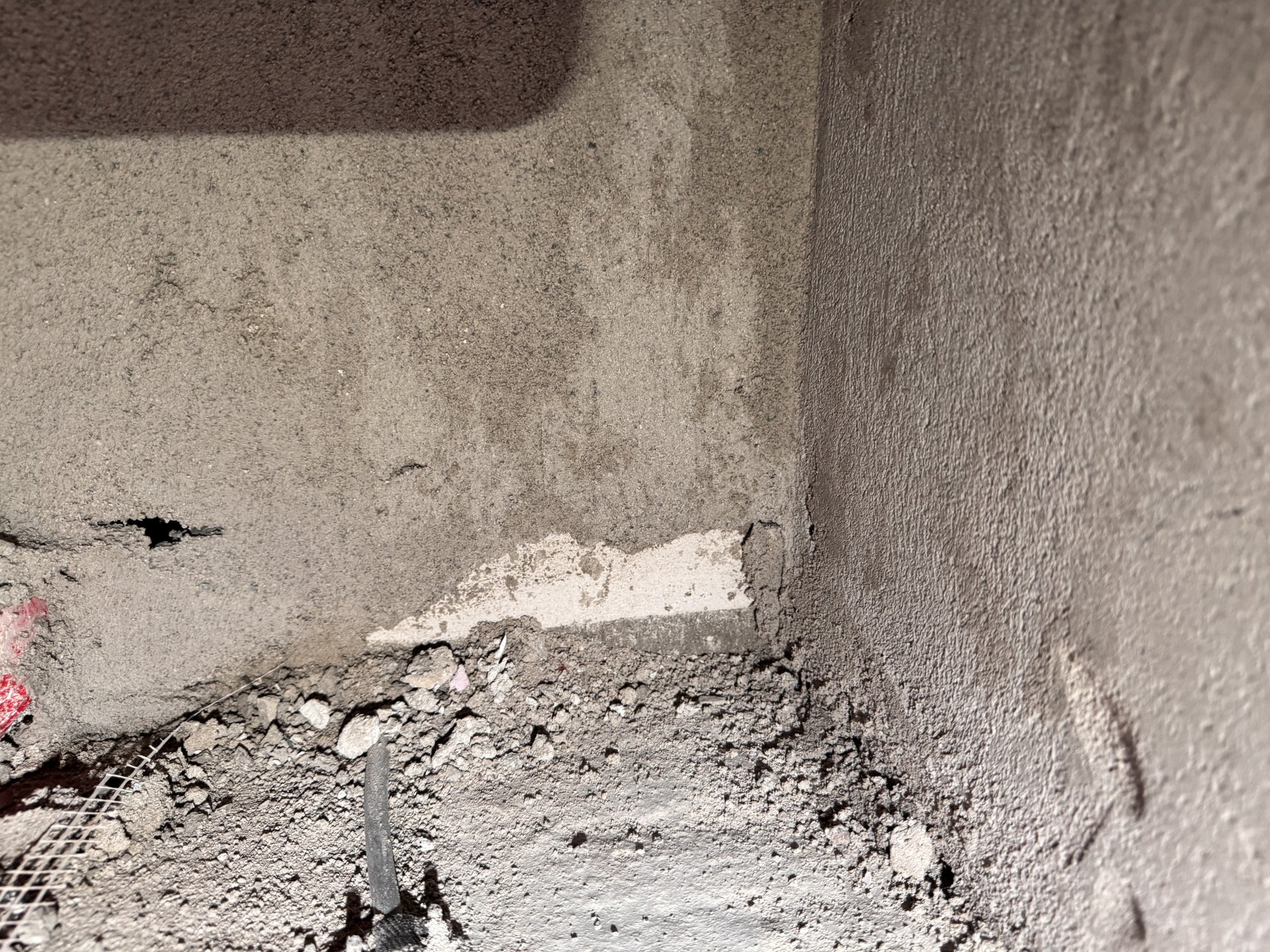

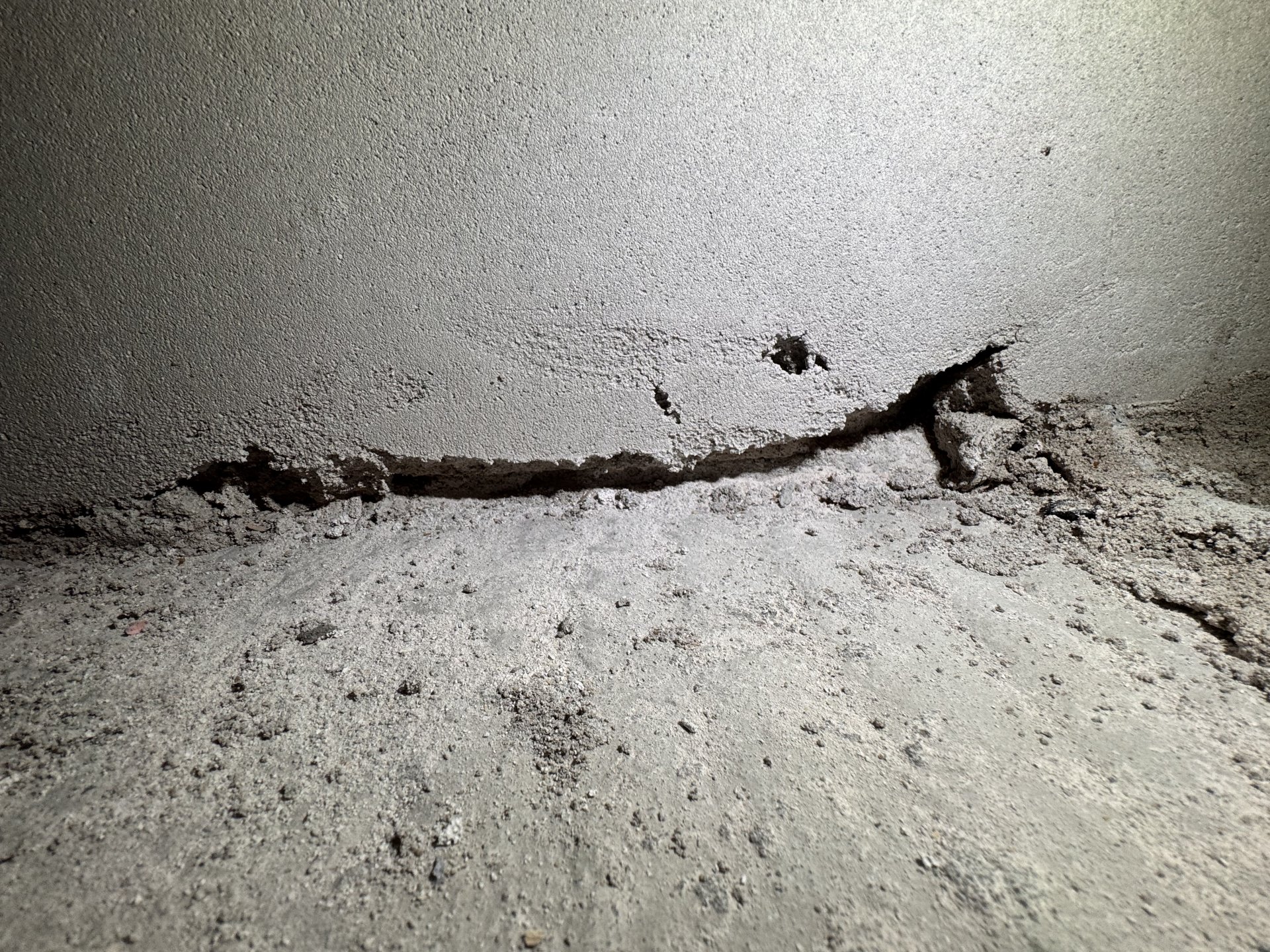

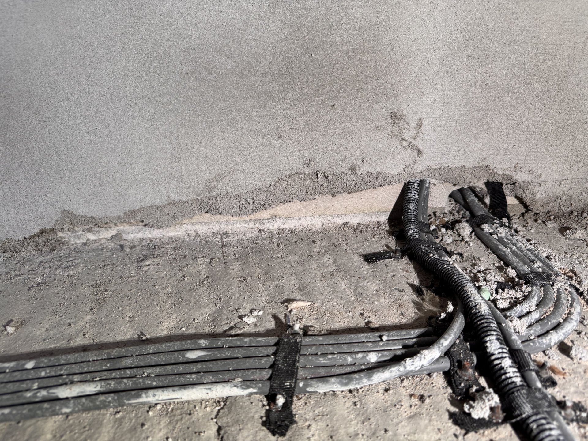

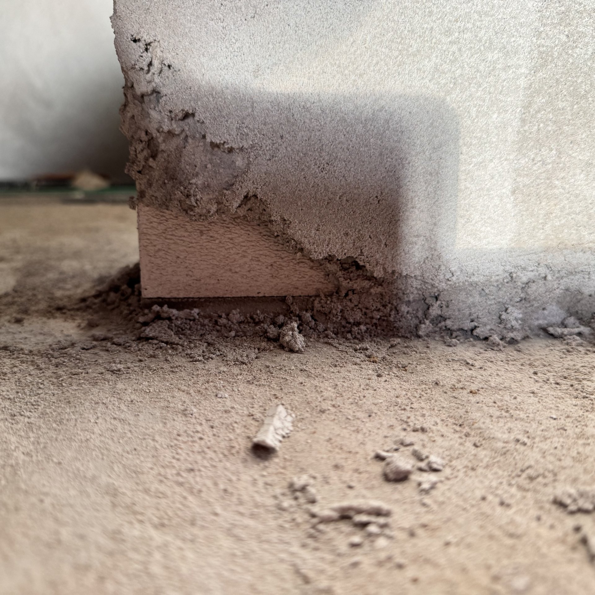

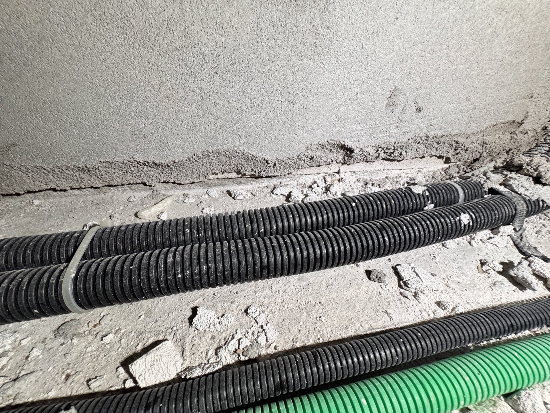

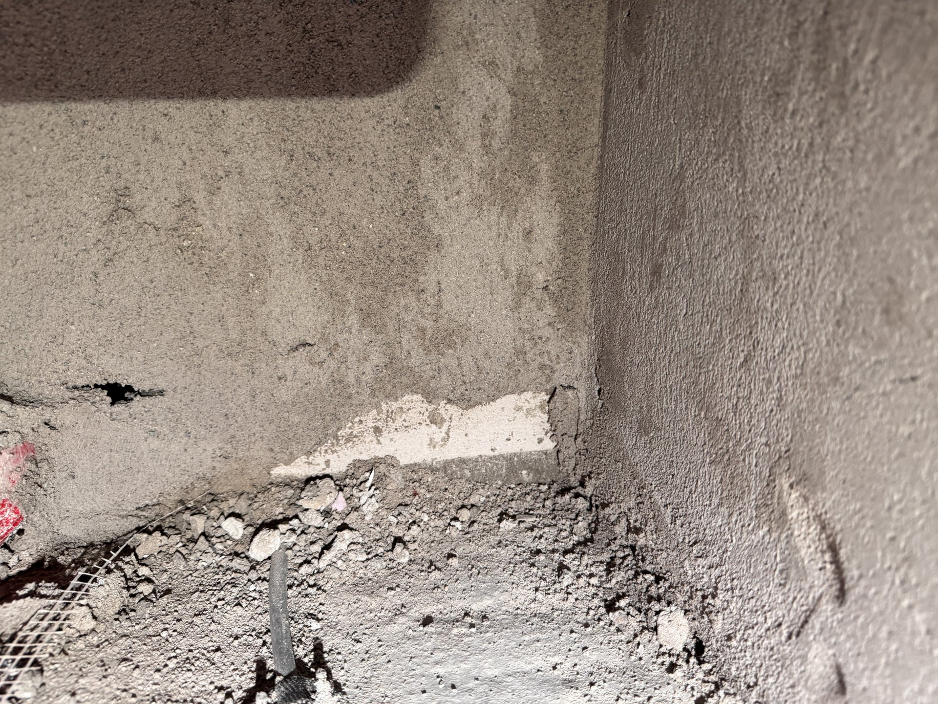

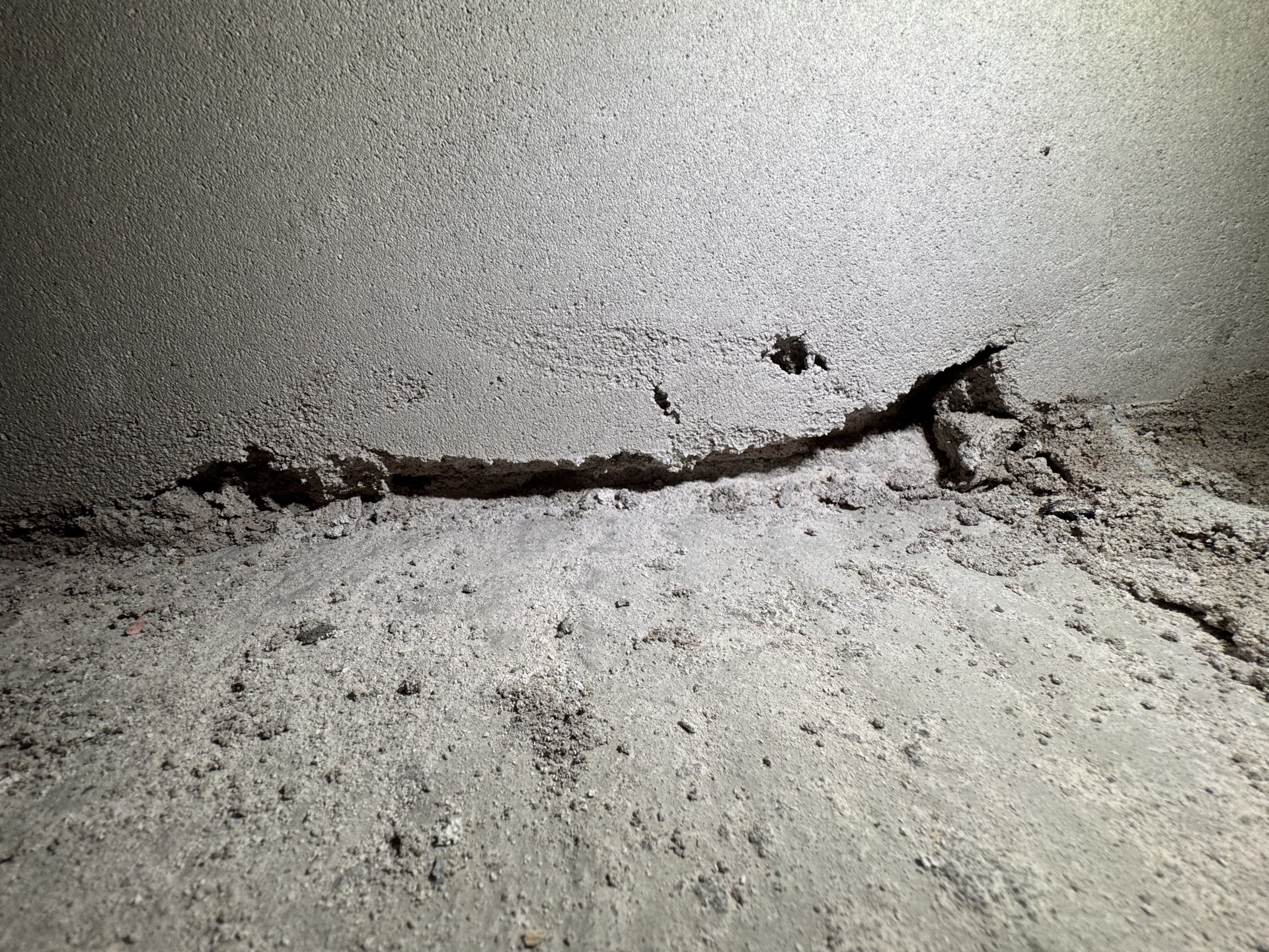

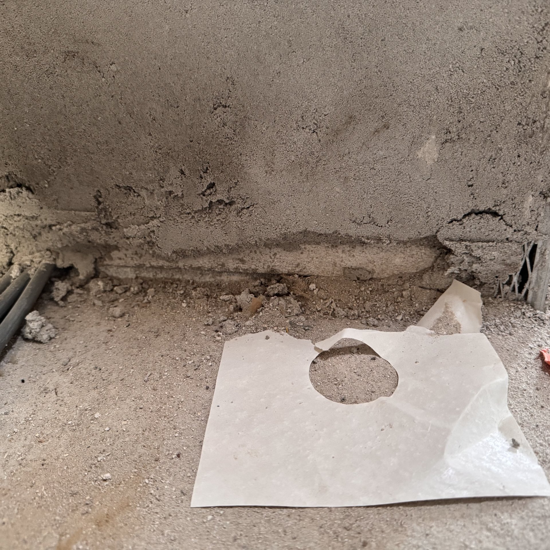

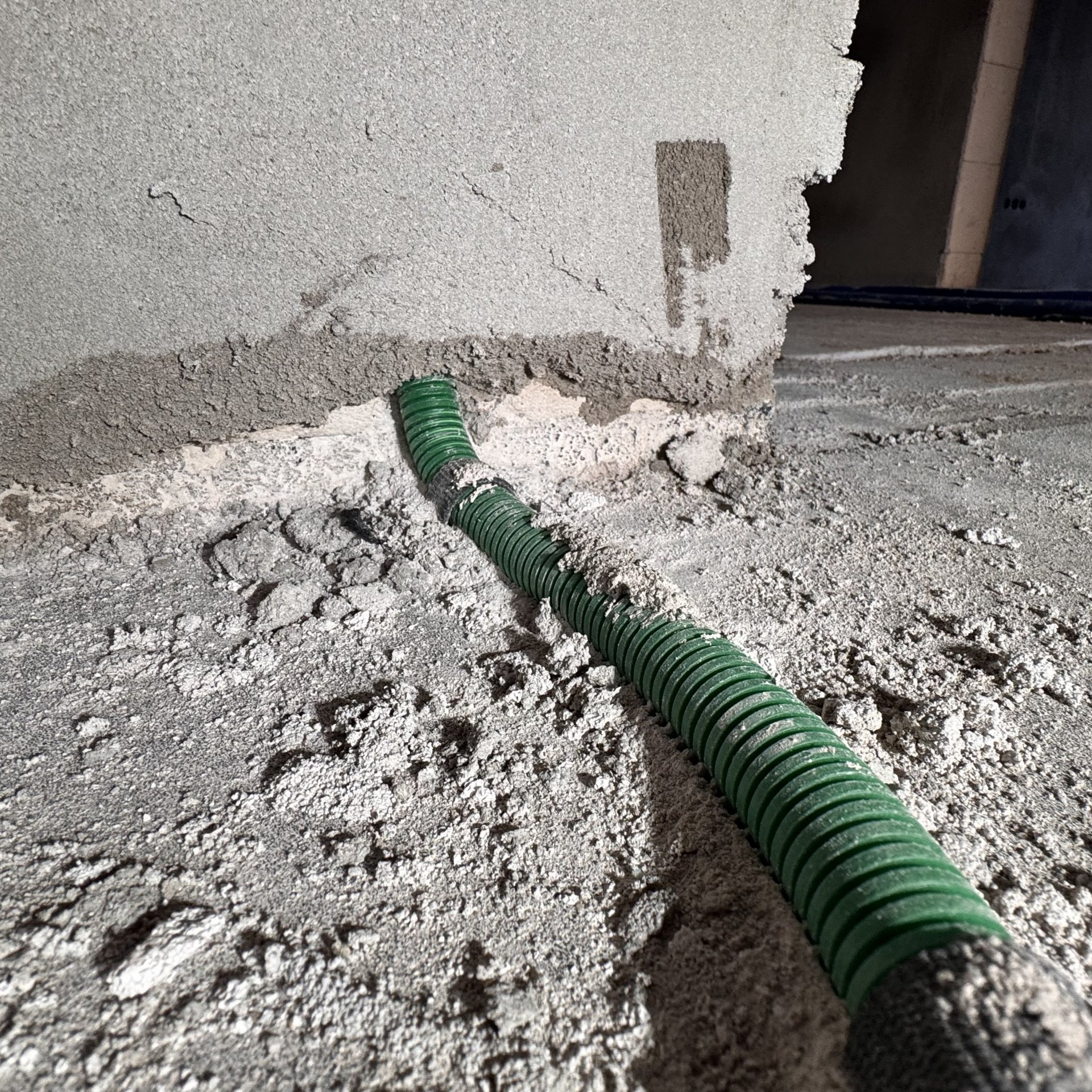

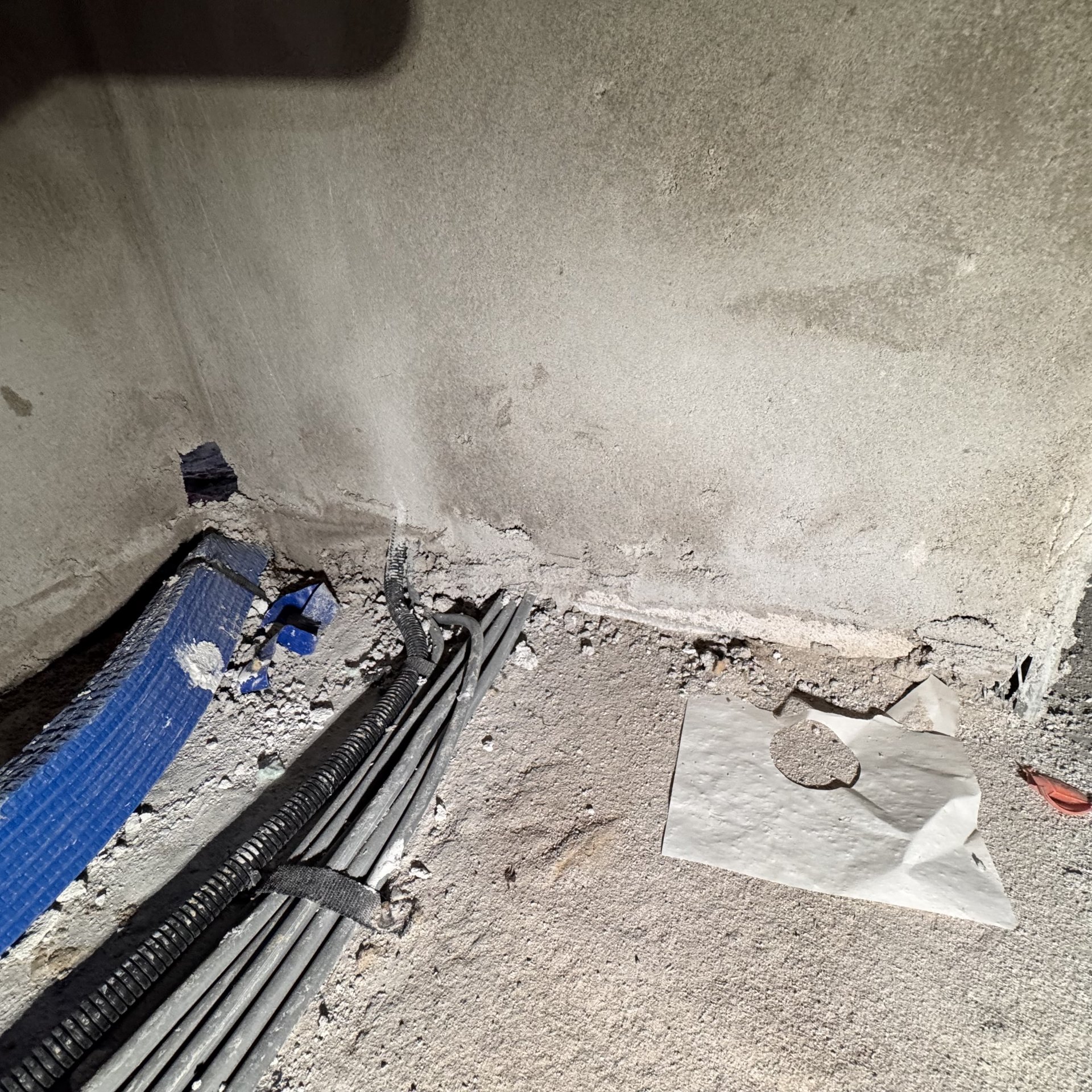

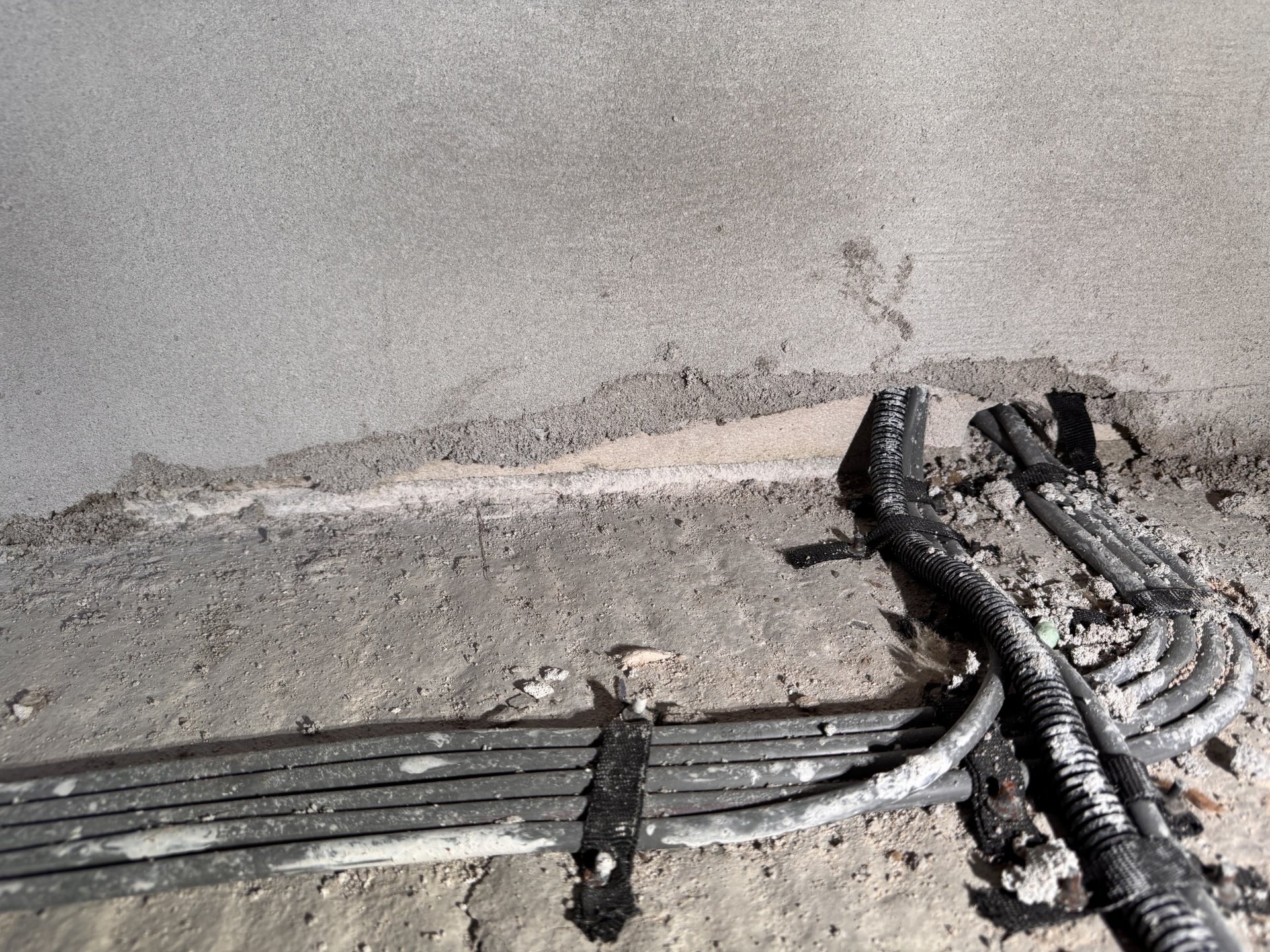

    Hallo und moin zusammen,
    auf unserer Baustelle wurde nun der Innenputz aufgebracht. Dabei habe ich festgestellt, dass dieser stellenweise nicht sauber bis auf den Rohfußboden reicht oder bereits ausgebrochen ist.
    Kann man hier von einer ordnungsgemäßen Ausführung sprechen oder ist es etwas, wo dringend nachzubessern ist, bevor der Boden gedämmt und Estrich eingebracht wird?

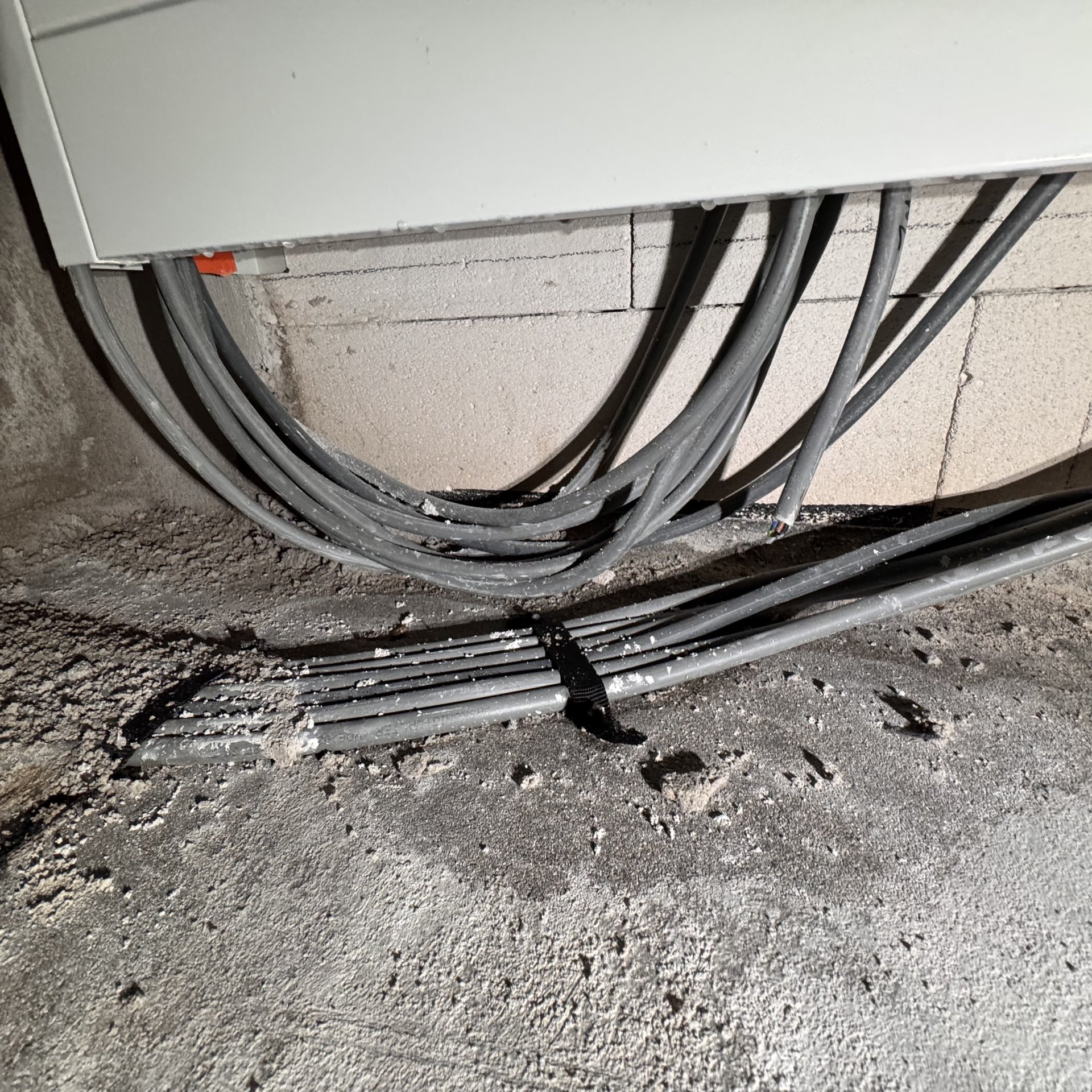

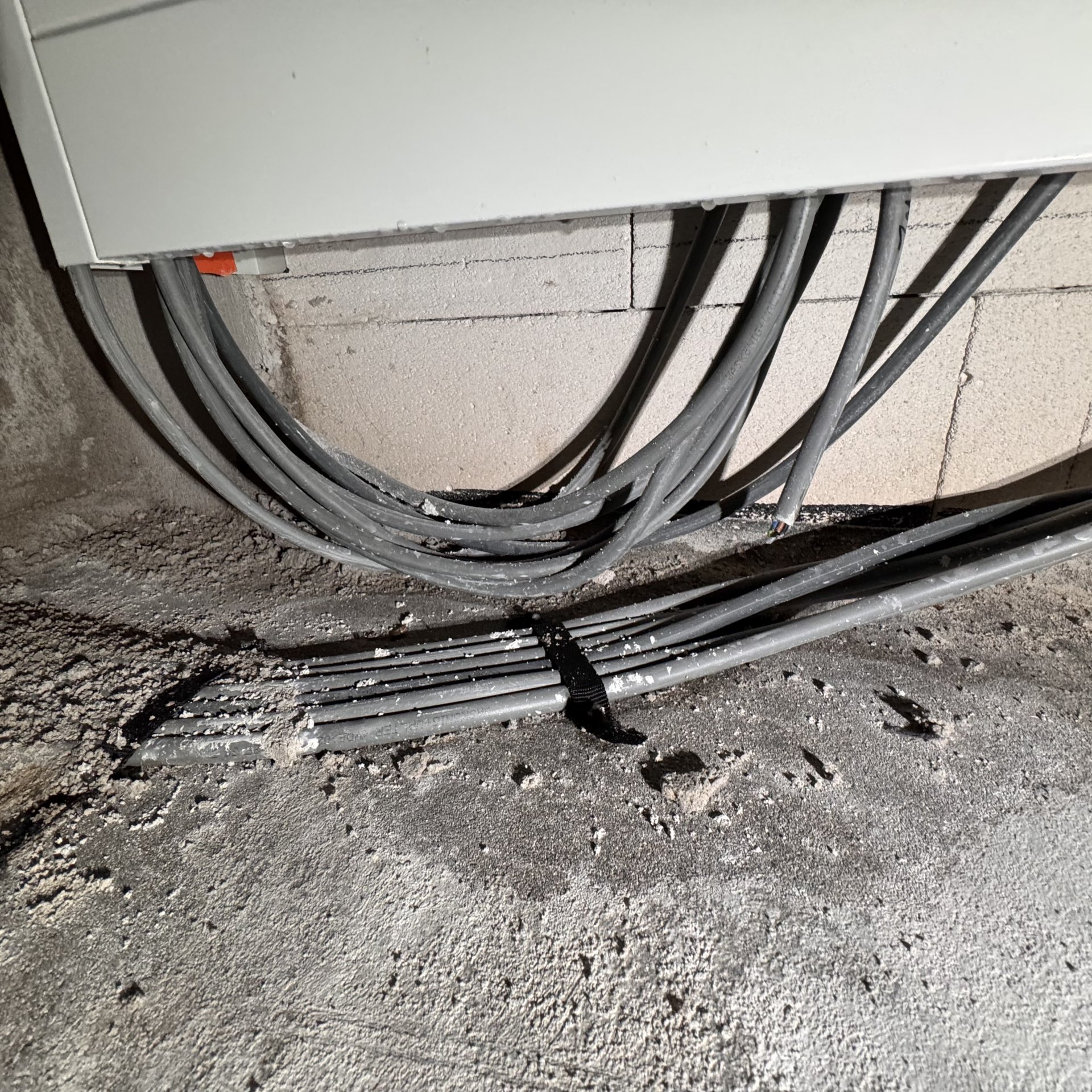

    Ergänzende Frage: ist es üblich, dass unter einem Verteiler für eine Fußbodenheizung nicht verputzt wird?
    Habt Dank für Eure Einschätzung.

    Ohne den Innenputz bis zur Rohdecke zu führen wird das Haus nicht ausreichend luftdicht und besteht den BDT nicht!
    Alle Rohrleitungen müssen 15 cm Abstand zur Wand haben. Sonst trifft man bei einer späteren Rohrverlegung durch die Decke die vorhandenen Leitungen.
    Leitungen müssen in sog Installationszonen verlegt sein!

    Danke Dir für die schnelle Rückmeldung.
    Man versucht mir hier gerade zu erklären, dass das ja nicht nötig sei, es bis auf den Boden zu ziehen und manche bewusst nur bis Höhe Estrich gehen…
    Noch dazu ist nun bereits in einer Etage Dämmung gelegt worden, wo nun gar nicht mehr so ohne weiteres nachgearbeitet werden könnte

    An den Außenwänden muss der Putz bis auf den Boden gehen, bei Innenwänden wäre das so ok.
    Wenn der Heizkreisverteiler an einer Innenwand ist, dann wäre das ok.
    Nimm doch oben mal stichprobenartig hier und dort die Dämmung hoch und schau nach, ob darunter der ganze Putzdreck weggesaugt wurde.

    Das Leitungschaos auf dem Boden findet ich aber viel schlimmer, wie soll da der Estrich anständig verlegt werden?!
