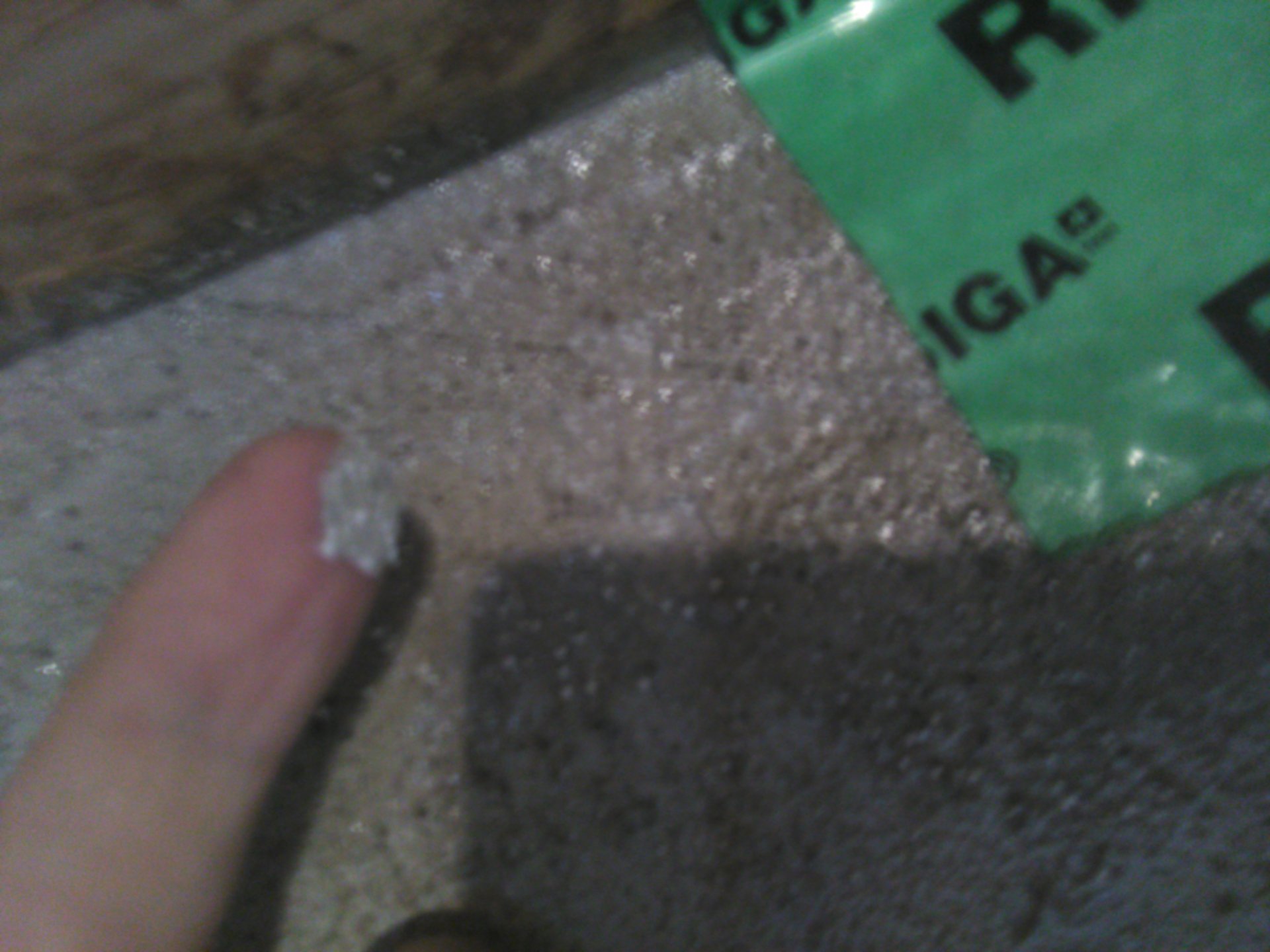

    Hallo, ich habe auf Drempel- und Giebelwände (Bimsstein) Putz (MEP Leicht, mit den Styroporkügelchen) aufgetragen wie folgt:
    - Erste Schicht mit Zahnkelle
    - Armierung
    - Zweite Schicht mit Glättkelle
    Gesamte Dicke vielleicht 7-8 mm.
    Trocknungszeit: Mehrere Monate.
    Jetzt wollt ich Rissan Klebebänder aufbringen und habe bemerkt, dass sich der Putz relativ leict, z.B. mit dem Fingernagel, wegkratzen oder eindrücken lässt.
    Ich habe schon etwas recherchiert und bin auf das Thema Sinterschicht gestossen. Ich habe die Oberfläche schon sehr glatt gemacht und nicht etwa aufgerauht, könnte also hier der Grund sein.
    Frage nur, was mache ich jetzt ?

    So isser halt der gute MEP leicht

    Habe jetzt noch folgenden Test gemacht.
    Panzertape auf ca. 10 cm Länge aufgeklebt und ruckartig abgerissen. Außer ein paar Körnern am Tape nix passiert.
    Für Anbringung des Rissanklebebandes (von Sika) Primer aufgertragen. Beim Abzieversuch dieses Bandes zieht sich dieses wie ein Gummi, geht aber nicht ab. Siehe: Dockskin Hochleistungs-Primer
    Aber: Gehe ich mit der Fingerkuppe auf den Primer und ziehe sie wieder weg, dann bleibt der Putz am Finger hängen und im Putz bleibt ein fiingerkuppegroßes Loch. Siehe Bild. Ist das wirklich normal ?

    Der muss so sein sonst könnte er ja nicht mehr auf modernem Keksmauerwerk haften

    Nicht lange rumdiskutieren:
    Die Bereiche des Leicht-Putzes an denen das Klebeband angebracht werden soll mit Silikat-Grundierung verfestigen (schön gründlich eintränken).
    Ausreagieren lassen, Körnchen abreiben, Klebeband drauf.
    P.S.:
    Nimm nächstes Mal Leichtputz mit Perlit, da ist kein Plastik drin (Styrol)
