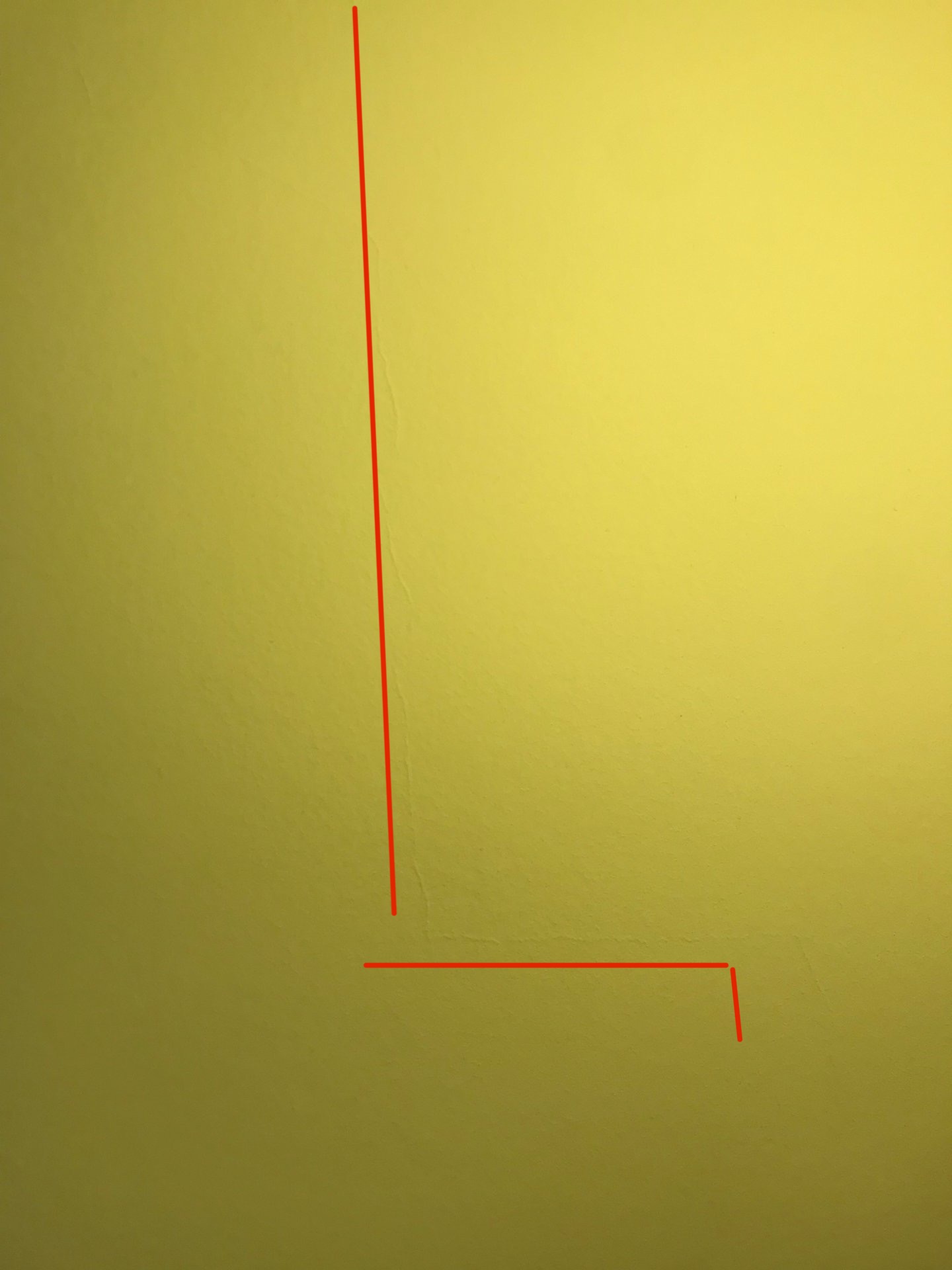

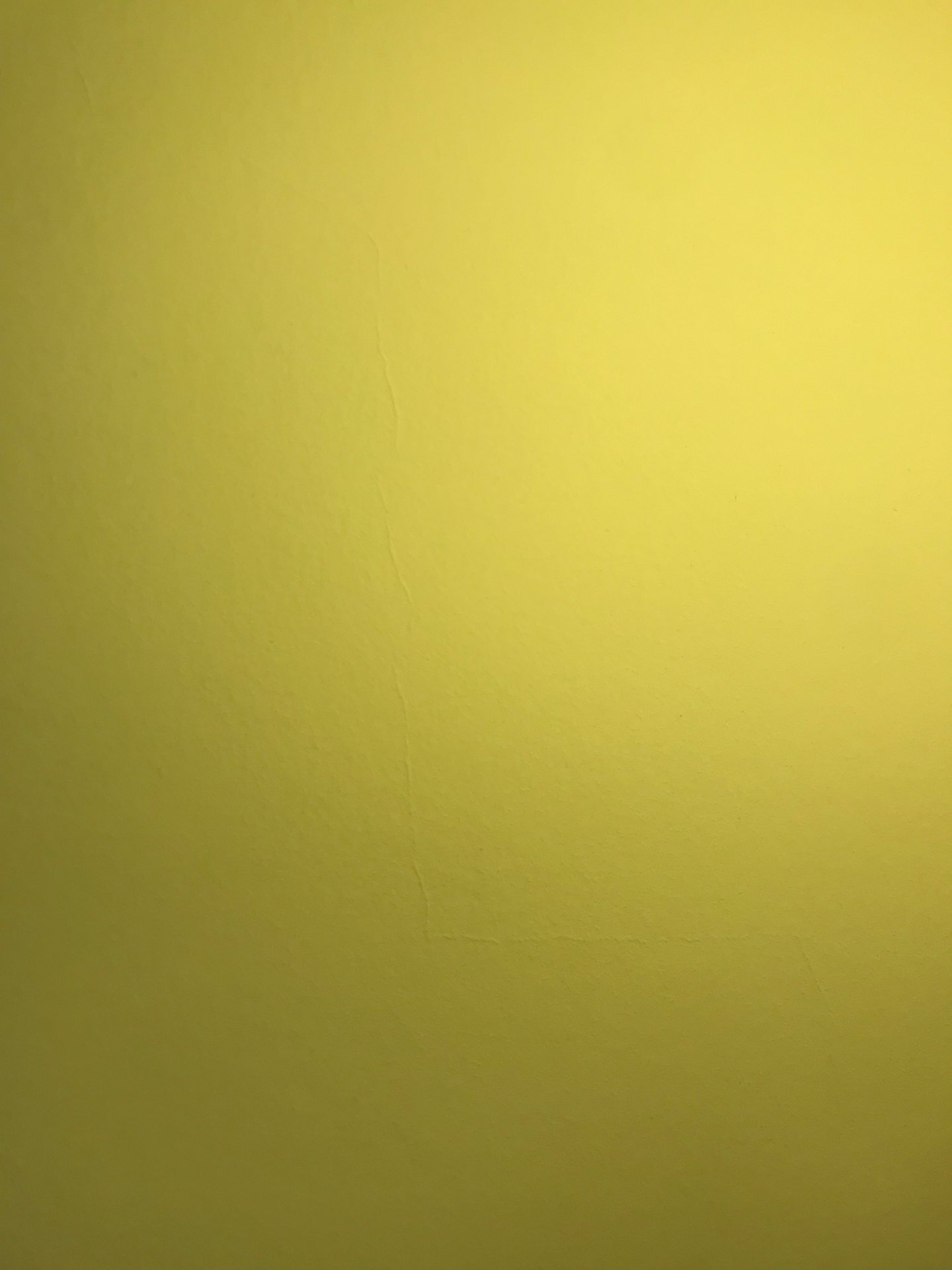

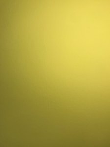

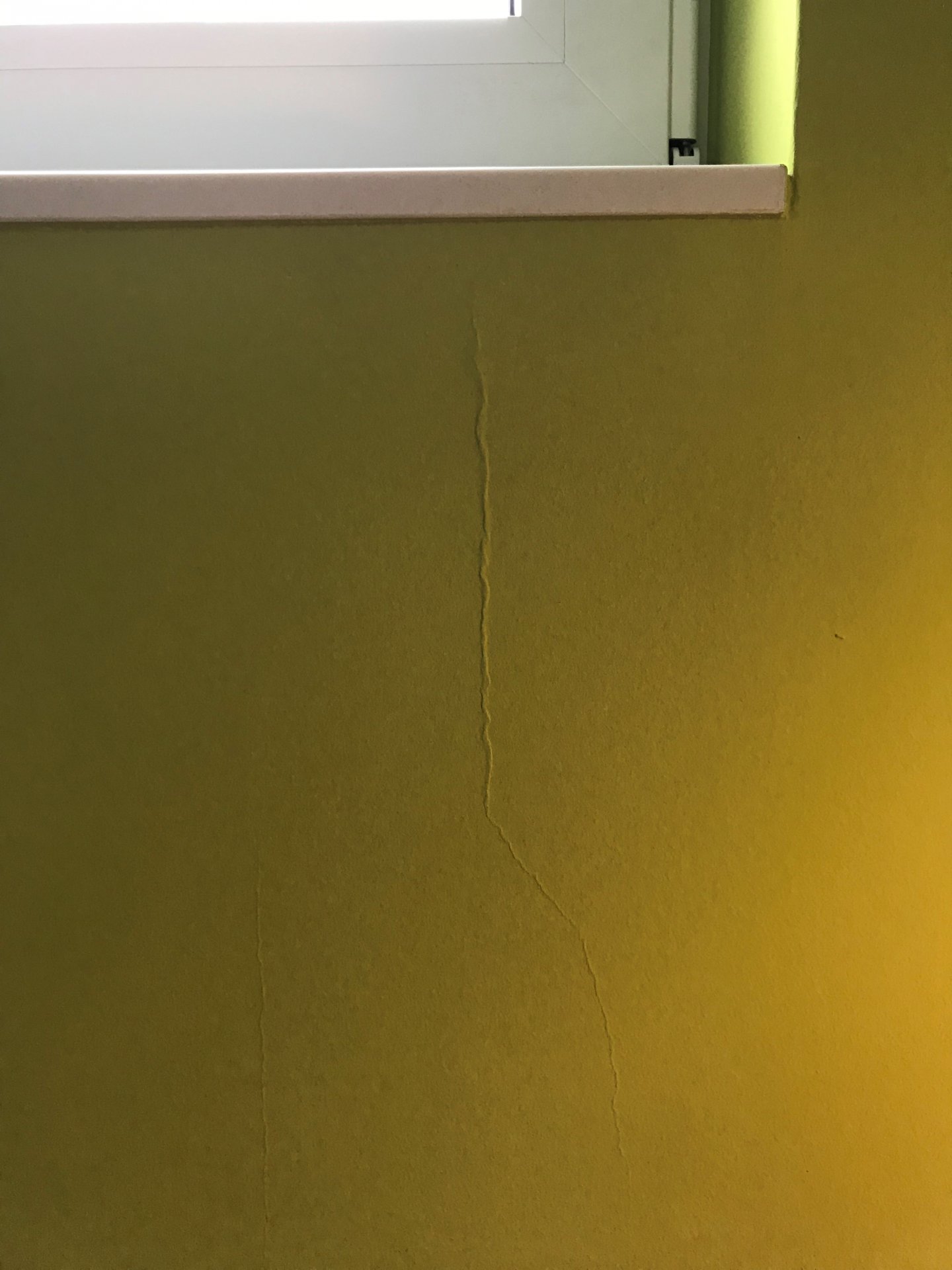

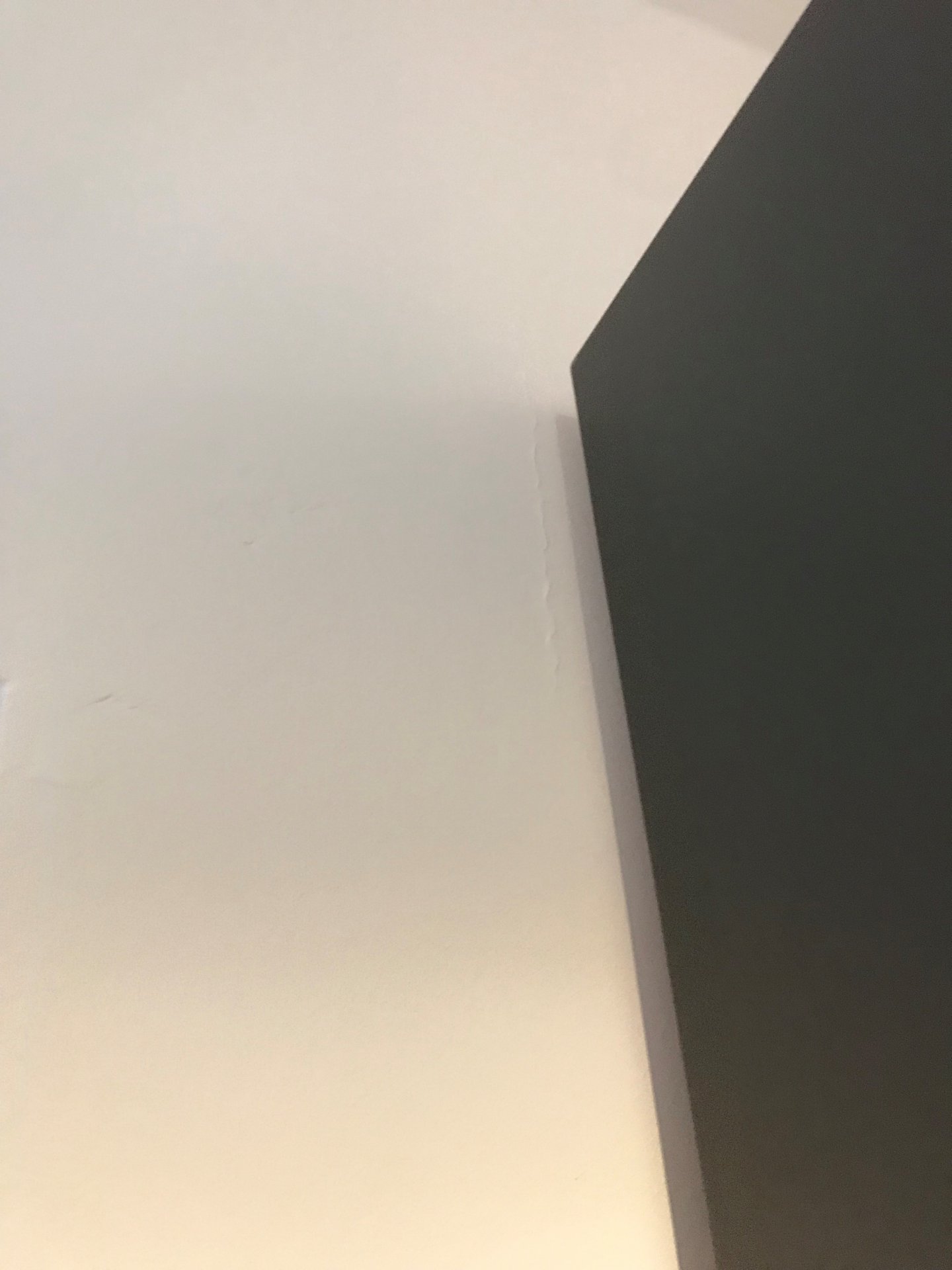

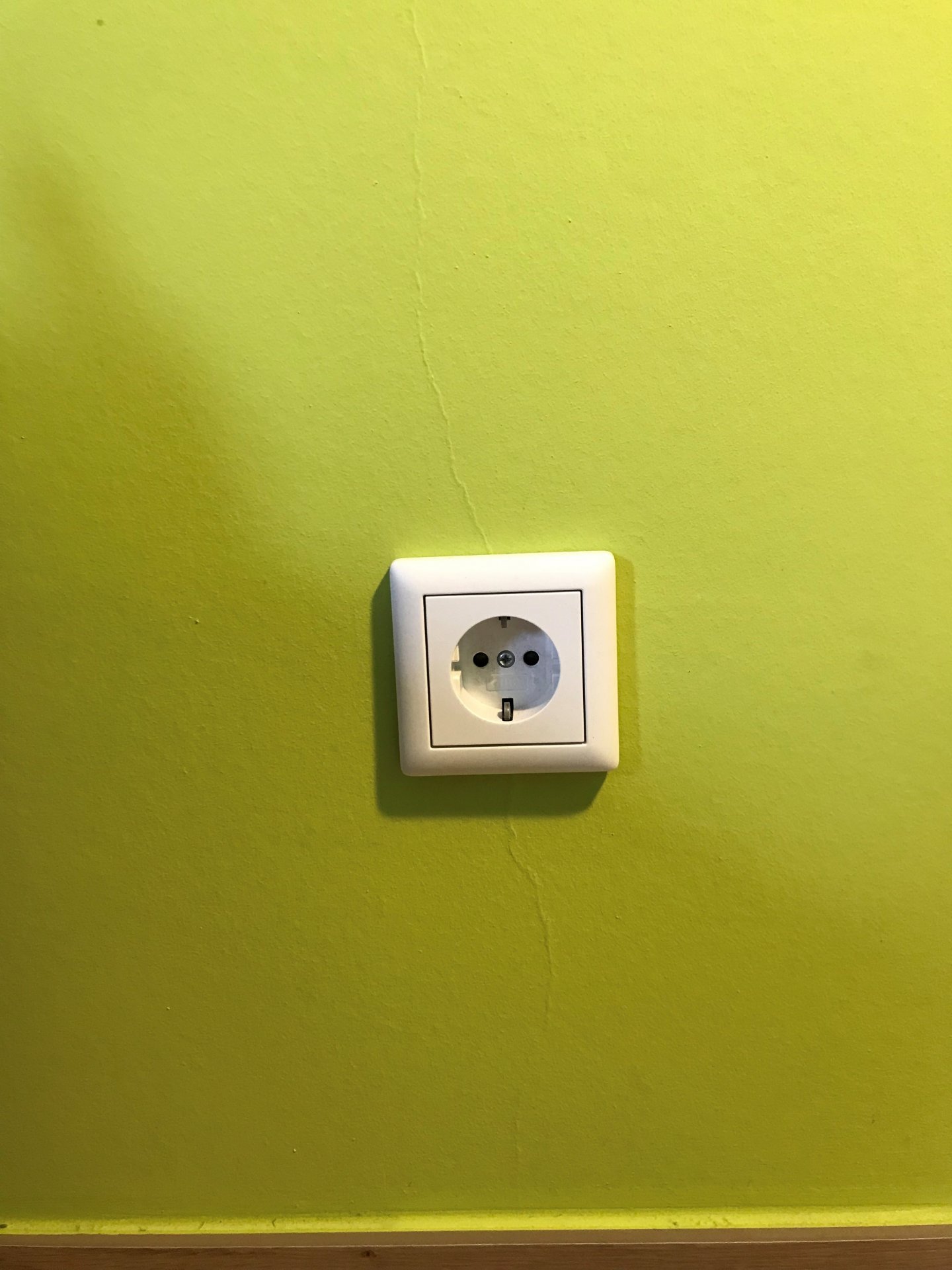

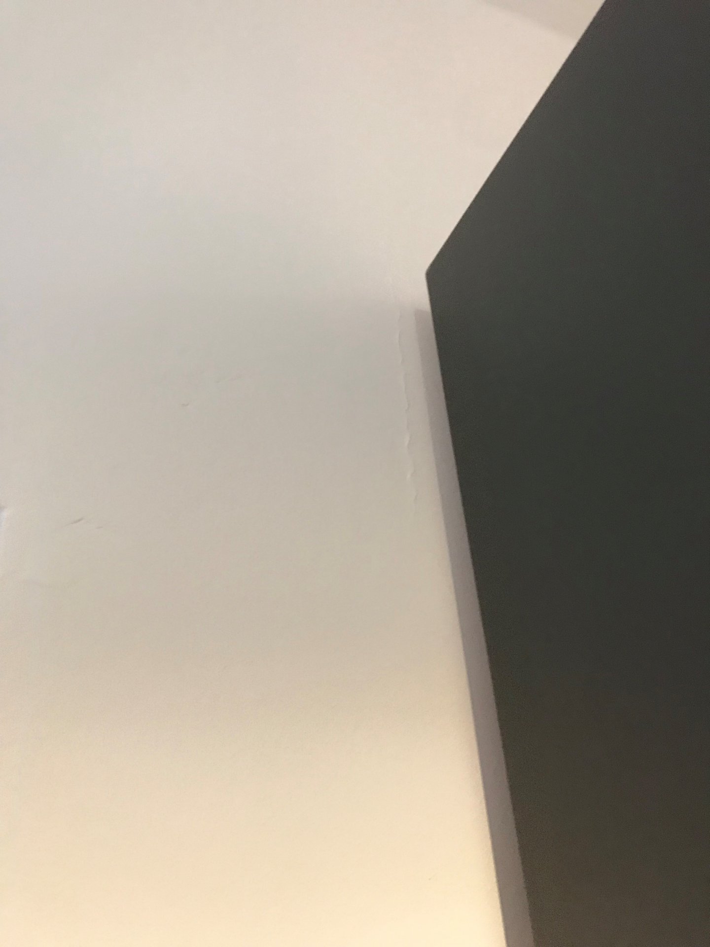

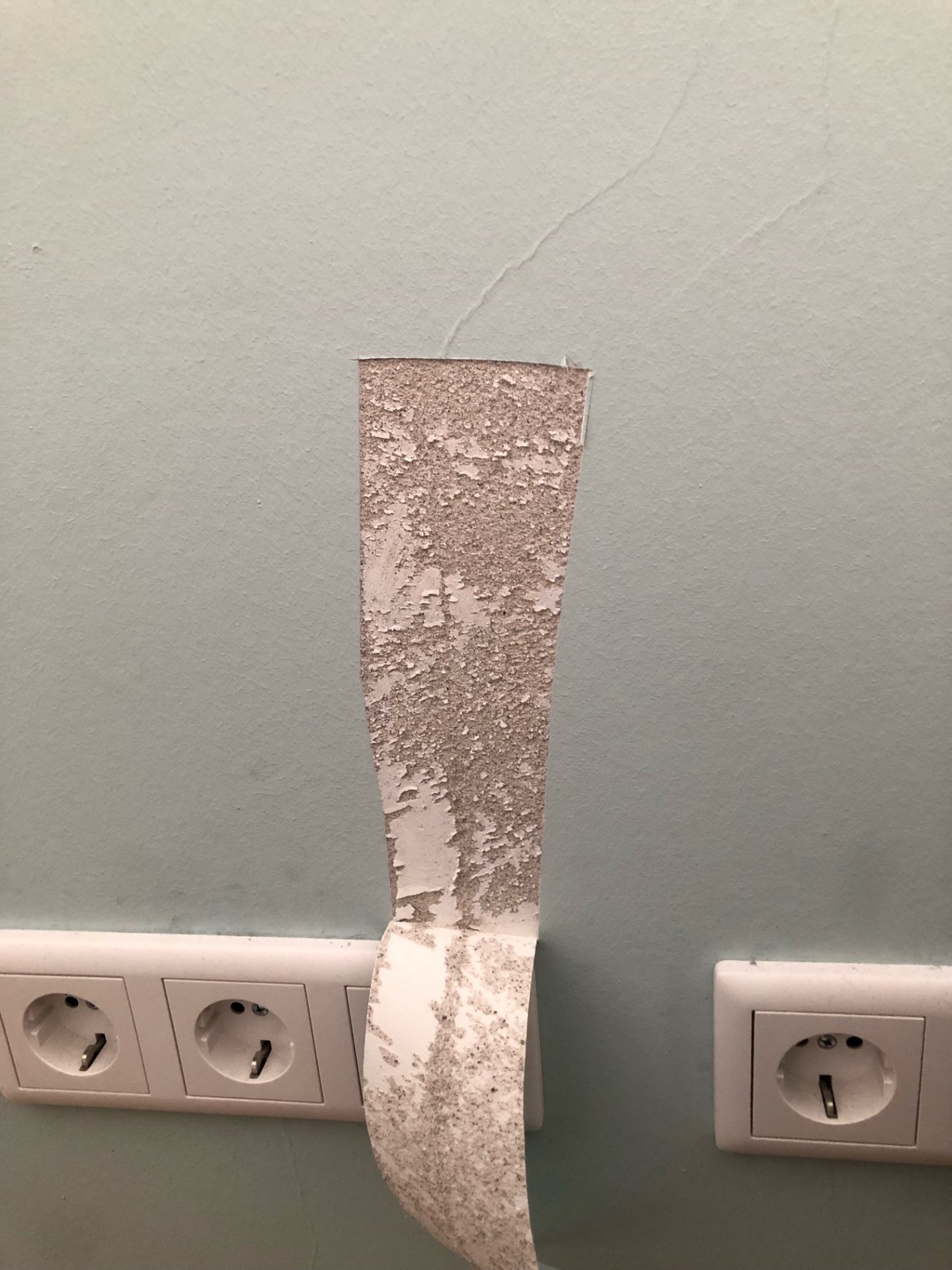

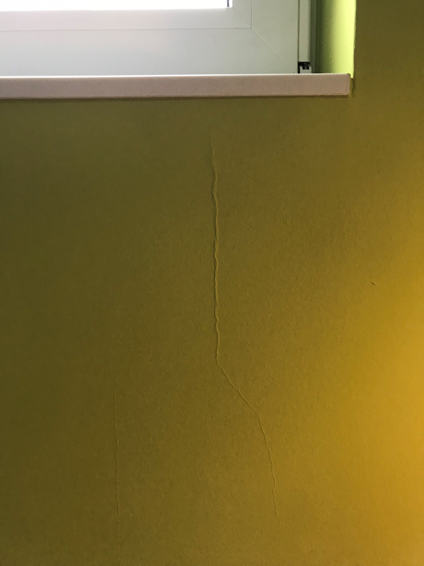

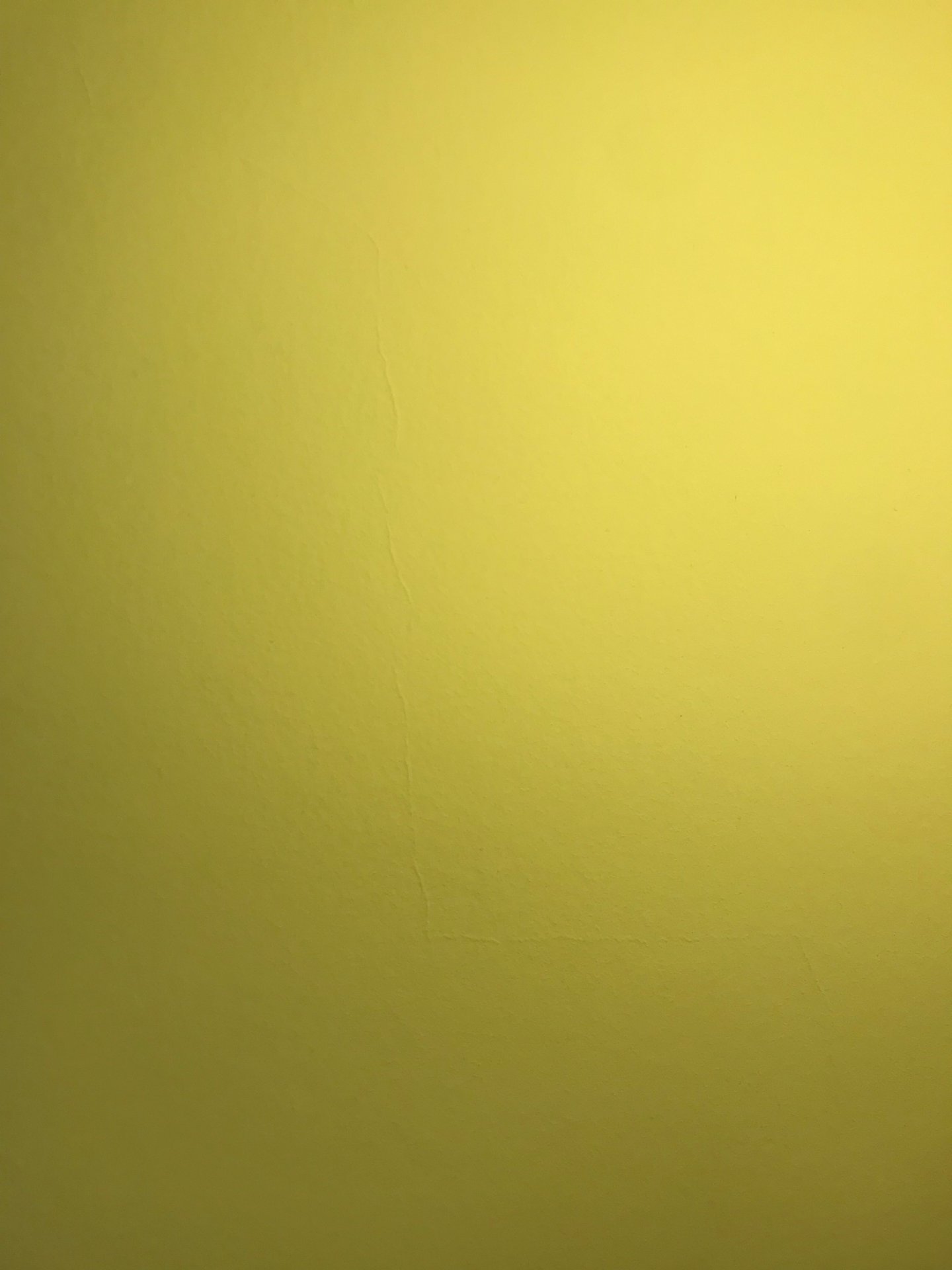

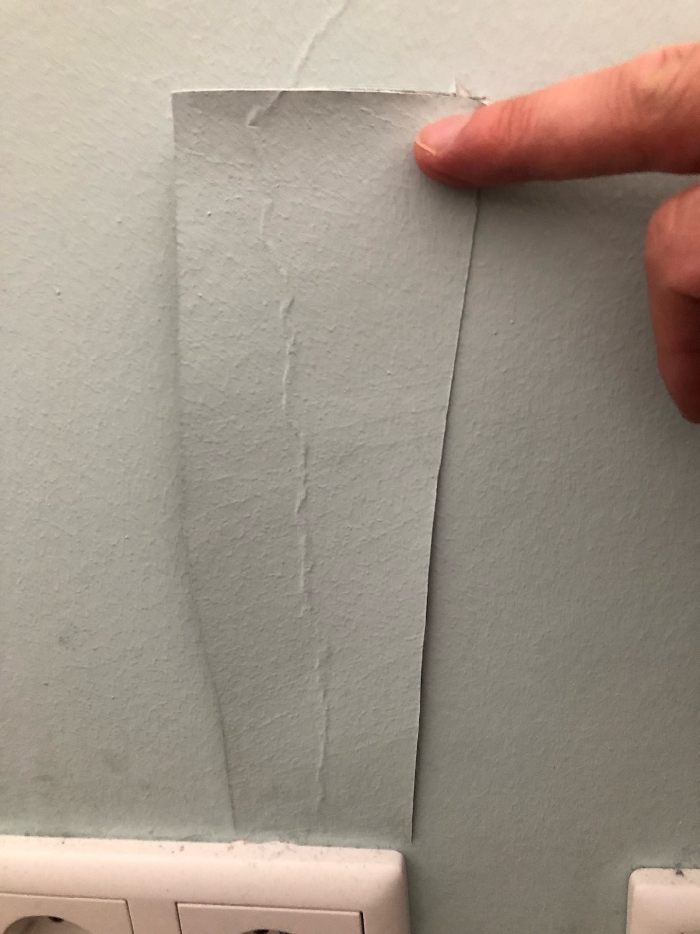

    wir haben ein scheinbar nicht zu lösendes Problem mit einigen unserer Wände (Ziegel, Neubau) und ich hoffe, ihr könnt uns weiterhelfen.
    Ca. 1/2 Jahr nach Fertigstellung zeigten sich erste Wölbungen der Wände auf den Innenseiten, siehe Fotos.

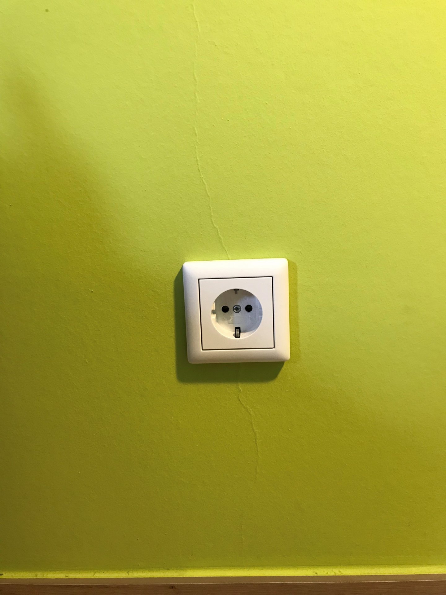

    Zuerst dachten wir an Risse, jedoch fühlt es sich an, als würde sich der Innenputz wulstartig nach außen drücken. Diese Wölbungen treten an unterschiedlichen Wänden und Orten auf; einmal unter der Fensterbank, einmal mittig von Steckdosen oder mitten in der Wand und werden immer länger und "dicker". Die Wölbungen kann ich mit dem Fingernagel und viel Kraft reindrücken. Es sind keine Luftblasen.
    Von außen sieht man nichts.
    Weder Verputzer, Statiker, Rohbauer noch Maler können sich erklären, was bei uns los ist.
    Haus ist durchgehend monolithisch mit 36,5cm (ungefüllten) Ziegel, Gibsputz und Malervlies. Feuchtigkeit schließen wir aus. Zumindest die Hygrometer zeigen keine starken Ausschläge.
    Habt ihr schon mal so etwas gesehen?

  2. #2 Fabian Weber, 15.10.2024
    15.112
    5.840
    Der eine Riss sieht abgetreppt aus. Das wäre dann ein Zeichen für Bewegung im Mauerwerk.
    Wenn das so wäre kommen verschiedene Ursachen in Frage, beispielsweise Setzungserscheinungen.

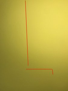

    Auch das ist kein Setzungsriss, sondern eine Wölbung - oder spielt das keine Rolle? Dass sich das Haus setzen kann, steht mMn sogar in der statischen Berechnung.
  4. #4 Fabian Weber, 15.10.2024
    15.112
    5.840
    Der Treppenriss lässt darauf schließen.

    Ja. Feuchte oder Nässe
    Du bist auch in Bewegung wa.
    Glaskugel.
    Das ist bis dato keine Setzung und hier ist auch keine Bewegung, zum momentanen Zeitpunkt wird dies nicht abgeklungen sein , mir erscheint dies aus üblicher Baufeuchte und der unterschiedlichen "Abgabe" der Feuchte in den Materialien und deren 'Schwinden Trocknen etc ' zu sein.
    Was deine Bemerkung mit der Setzung betrifft so bezieht diese sich auf die sogenannte prognostizierte Setzung welche bei jeder Bemessung der Gründung ausgewiesen wird , was das Abklingen betrifft so werden meine Aussagen zwar hier immer in Zweifel gezogen aber 2-4 Jahre bis sich das 'einpendelt' im porösen Ziegel sind durchaus je nach Sättigung über die Bauzeit abzubilden.

    Ich würde mal ganz salopp sagen das
    schrumpft mit dem Verlassen der Bau-Restfeuchte aus Mauerwerk und Putz nicht in gleichem Maße wie der dahinterliegende Untergrund.

    Grade vorhin nochmal mit dem Statiker telefoniert. Er vermutet eher den Putz/Verputzer bzw. die mangelhafte Vorbehandlung der Mauer bspw. durch fehlende Grundierung. Statisch kann er sich das nicht erklären, da keine wirkliche Last auf der Mauer ist.
    Auch wenn ich das mit Restfeuchte gerne glauben würde: wir hatten 4 Wochen Bautrockner im Einsatz und der Maler hat die Wände auch nochmal gemessen.

  11. #11 Fabian Weber, 17.10.2024
    15.112
    5.840

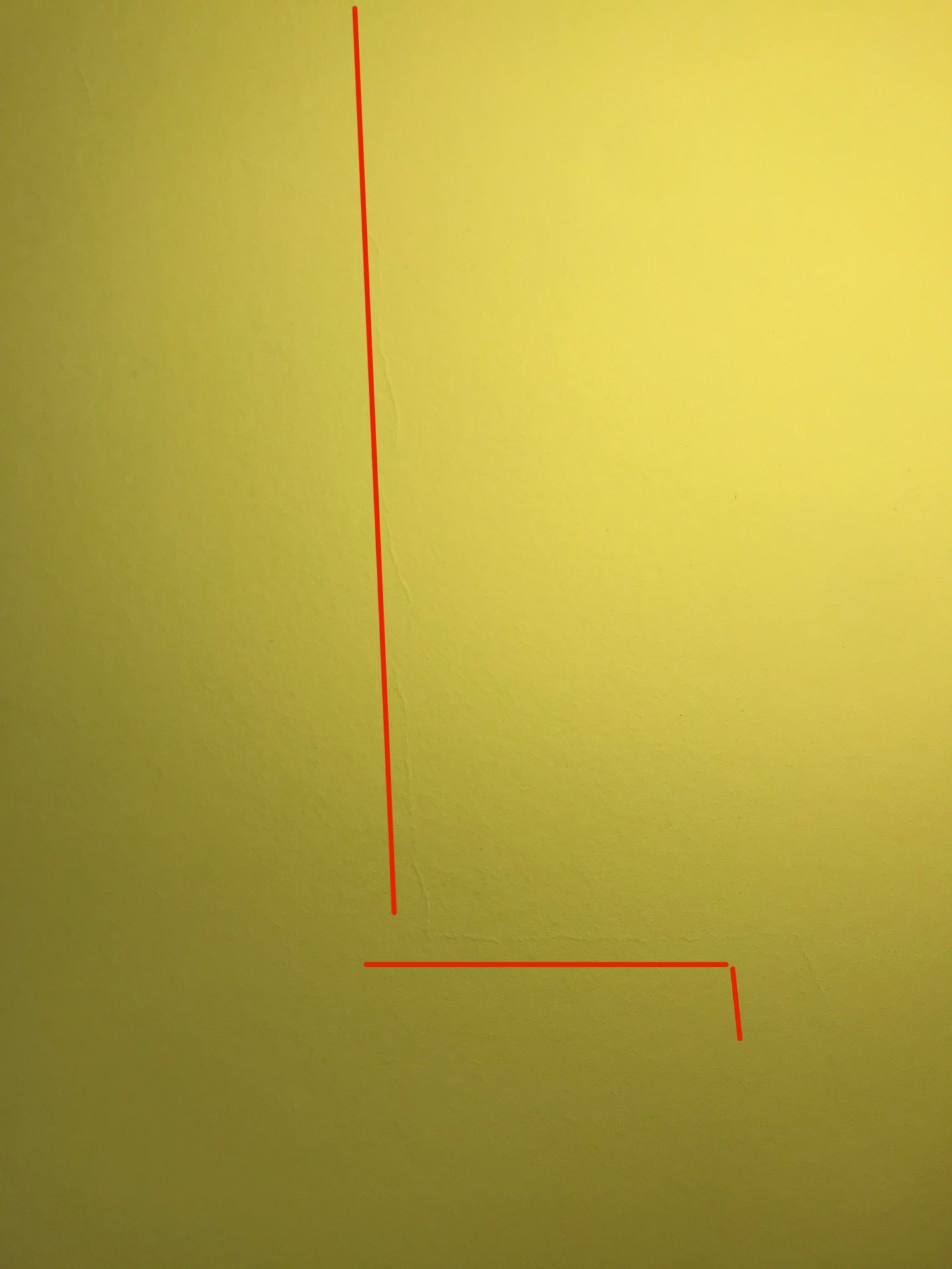

    Ich habe die eine Wölbung mal nachgezeichnet, sieht für mich schon sehr nach einem typischen Rissbild für Setzungen aus.

    Nee du wieder , das ist wirklich nur Nässe / Baufeuchte
    Wir hatten doch mehrmals jetzt Themen zur Feuchte in hochporösen Mauerwerk , zudem keine Grundrisse / Schnitte etc warum hier immer mit Setzung argumentiert wird verstehe ich nie und Bautrockner wie lange willst die laufen lassen um aus Ziegel alles zu 'ziehen'.

    Mancher dieser Wölbungen laufen entlang von Steckdosen. Nicht, dass ich doch ein Problem mit dem Mauerwerk habe?

    Indem du das Mauerwerk öffnest , vorzugsweise vllt bei einer Steckdose unter Zuhilfenahme eines Sachkundigen, ich sehe hier kein Problem mit dem Mauerwerk.
    Da hier absolut nichts zum Bauablauf steht , kann keiner eine Aussage zur Sättigung treffen, der Einsatz von Trocknern spricht ja augenscheinlich schon für ein Problem, grundsätzlich ist es technisch sehr aufwendig Mauerwerk wirklich auf seine natürliche Restfeuchte zu trocknen, du ziehst ja immer nur über die die Oberfläche, in einem anderen Tread hatte ich einige Diagramme allerdings T8 gefüllt beigefügt, bei voller Sättigung benötigt es bei 30er MW fast 2000h bei 40° , etwas schwankend ob geputzt oder nicht und hier wird keine Wandflächen betrachtet sondern nur der Halbstein und es gab auch keine weitere Feuchtezufuhr durch Estrich etc

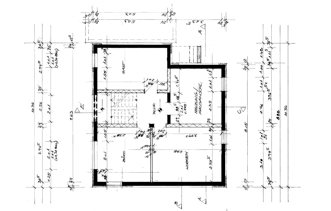

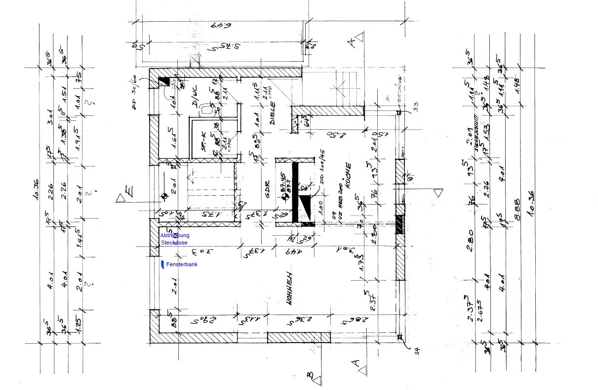

  16. #16 Jentopa, 18.10.2024
    Jentopa
    Jentopa
    15.10.2024

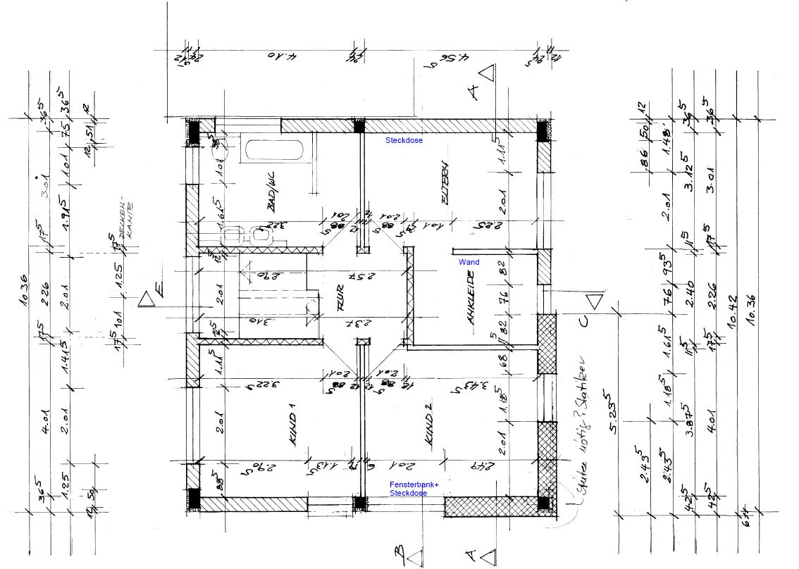

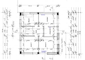

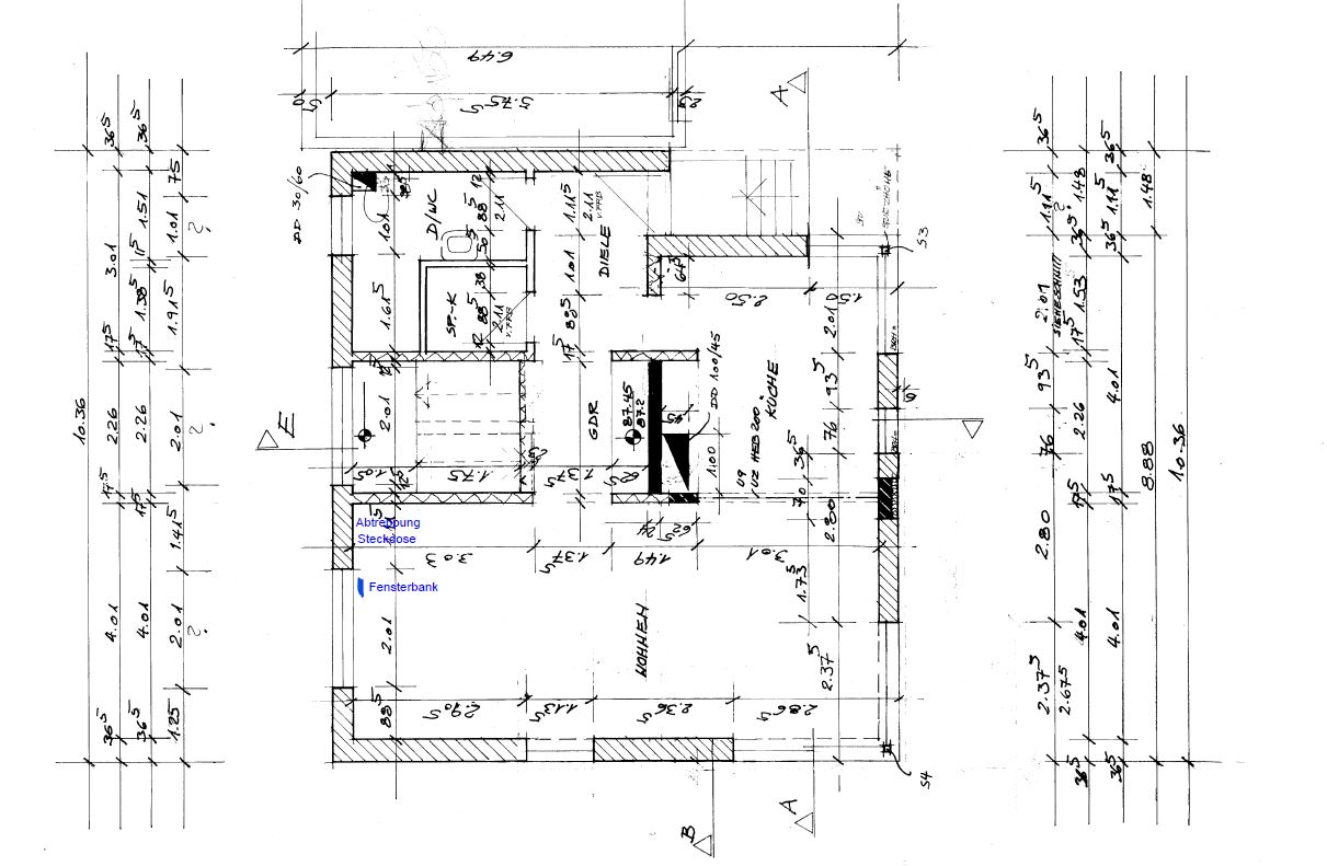

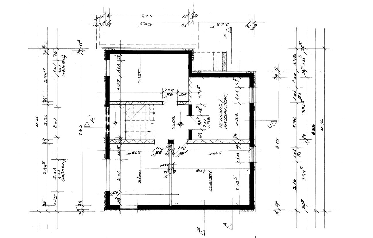

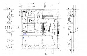

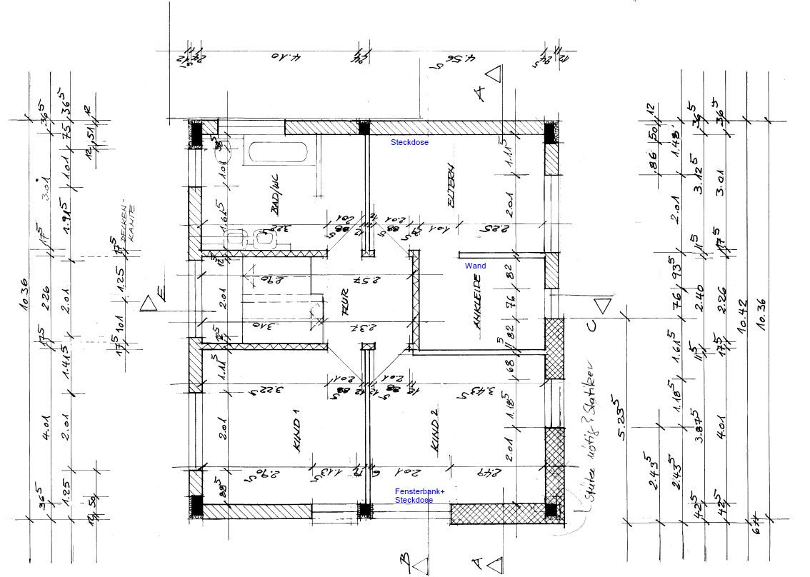

    Die Bautrockner mussten her, weil sich der Architekt mit dem Einzugsdatum verschätzt hat und wir parallel unsere Mietwohnung bereits gekündigt hatten.
    Was kann ich zum Bauablauf ergänzen?
    Ich habe mal die Grundrisse hier eingefügt inkl. der Stellen, an denen sich der Putz wölbt. z.T. verlaufen die Wölbungen an Durchbrüchen für die Steckdose, z.T. unter Fensterbänken oder in der Mauer in der Ankleide OG (also nicht direkt an den Ecken --> Kerbrisse?)
      136,2 KB
      55
      116,5 KB
      60
      132,7 KB
      65
  17. SIL
    10.453
    4.022
    Viel Regen und Nässe , stand Beispiel Wasser auf der Bodenplatte oder den Decken , wurden die Mauerwerkskronen abgedeckt etc .
    Bei den unter den Fensterbänken könnte auch die Abdichtung der Fensterbank/Fenster nicht ganz korrekt sein.
    Ich sehe hier jetzt nichts ungewöhnliches oder gar Setzung , beobachte dies einmal weiter , das ist wirklich marginal.
