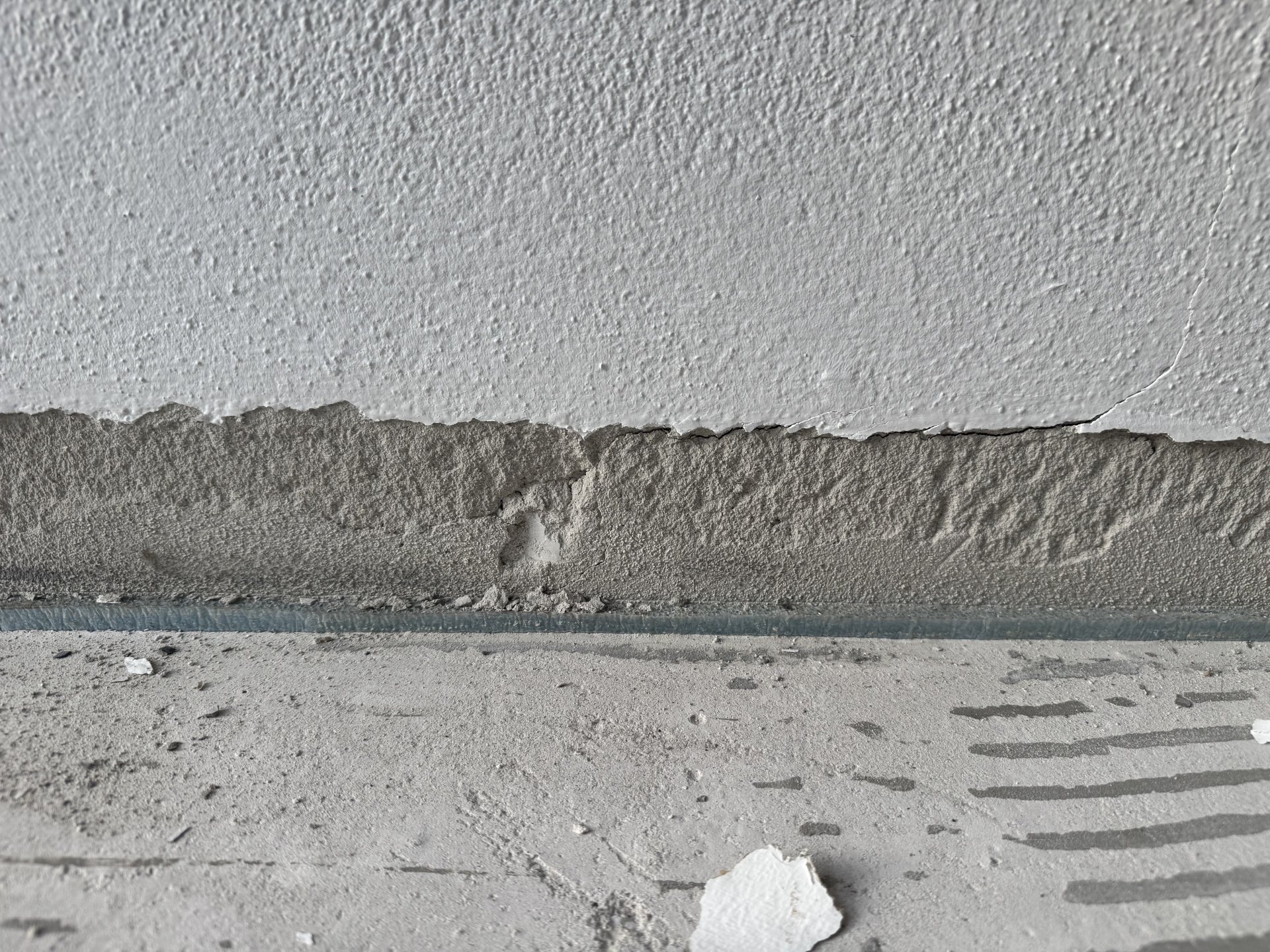

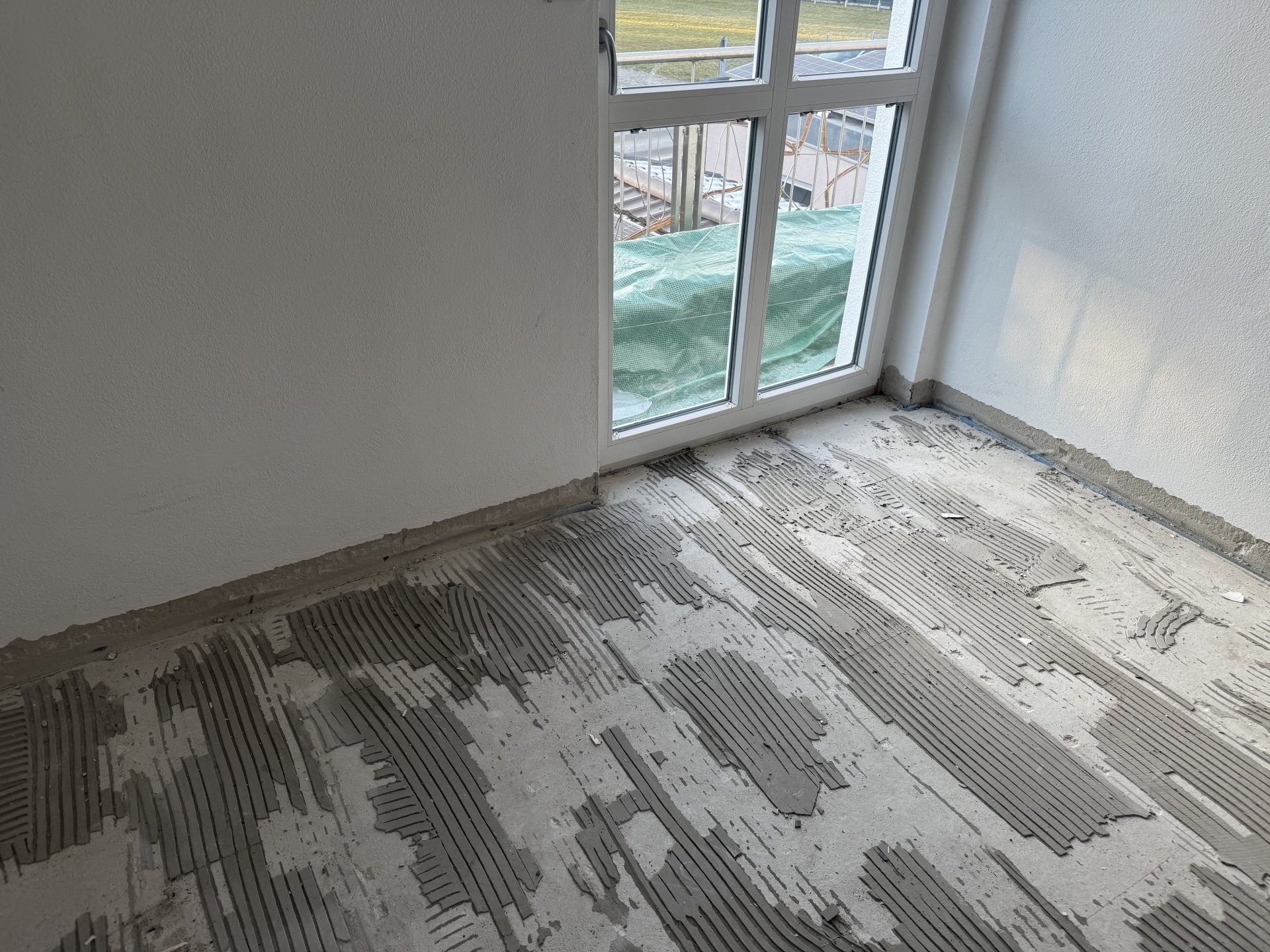

    Hallo zusammen und ein frohes neues Jahr!
    zwei Dinge Vorweg, um den einen oder anderen Kommentar vorzubeugen:
    - ich habe keine zwei linke Hände, ab so meine Probleme mit den Begrifflichkeiten im Bereich Putz/Spachtel. Bitte seht es mir nach.
    - ich werde die anspruchsvollen Arbeiten beauftragen, ich möchte lediglich möglichst gut vorarbeiten.
    Das Vorhaben:
    - ein Raum (Arbeits-/Gästezimmer) soll einen neuen Bodenbelag bekommen (Granitfliesen raus, Parkett rein). Darüber hinaus nutzen wir die Chance und verlegen weiterer Steckdosen.
    - Das Haus ist von 2008, die Wände (Sandstein) gemauert, verputzt und gestrichen. Der Putz ist fest/tragfähig.
    - da das Entfernen der Sockelfliesen erwartungsgemäß nicht ohne Beschädigung der Wand ging und das Schlitzen (noch nicht erledigt) der Wand für die Kabel nach dem Schließen (durch uns) auch sichtbar sein wird, soll die Wand neu verputzt werden.
    Frage 1:
    Reicht es als Vorbereitung aus vorhandene Bohrlöcher und die Kabelschlitze mit Elektrikergips zu schließen und ggfs. zu planen? Kann auf diesen Untergrund ein neuer Dekor-/Scheibenputz aufgebracht werden?
    Frage 2:
    Falls wir den Sockelbereich auch vorbereiten/ausbessern wollten, was eignet sich da? Zementmörtel?
    Viele Grüße
    Thorsten
