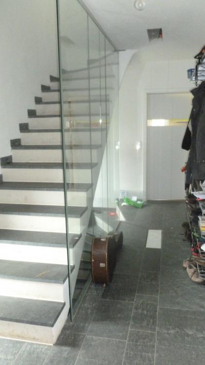

    wir planen eine Treppe mit auf der einen Seite einer Glaswand hoch zur Decke und auf der anderen Seite einen Handlauf.
    Dennoch stellt sich die Frage, wie oft im Innenbereich so eine Glaswand geputzt werden muss.
    Mit Kindern ist klar, dass die ihre "Abdrücke" so oder so hinterlassen werden, dennoch fragt man sich, ob sie auch "verstaubt" oder sonst schmutzig wird und also regelmässig geputzt werden muss.
    Vielleicht hat ja jemand Erfahrungswerte?

    Reinigung ist nach meiner Erfahrung auch in privater Wohnung mind. 1 x jährlich erforderlich.
    Bei Verglasung einer Treppe sind einige statische Herausforderungen zu berücksichtigen.
    1. Ist die Verglasung absturzsichernd?
    2. Welches Format haben die Scheiben?
    3. Wo sind die Scheiben wie befestigt?

    Sieht gut aus, aber ich 'mach jetzt mal die gemeine Spaßbremse:
    Das Glas ist doch sicher absturzsichernd, oder? Handlauf ist bei Euch nicht gefordert?

    ob diese im Bild dargestellte Konstruktion die TRaV erfüllt; ich denke eher nicht!
    Der Glasaufbau Stärke und Folienanzahl würde mich auch mal interessieren; das sieht schon was "windig" aus
    Der Handlauf je nach Bundesland (z. B. NRW) kann entfallen, wenn nach LBO nicht mehr als zwei WE.

    schonmal in die TRaV geschaut; linienförmige Lagerung welche (max.)Größen zulässig sind?
    Der Handlauf wird glasseitig montiert (mit Bohrungen im Glas)?

    Die offene Glaskante ist übrigens (mit einem Profil) vor Stoßbelastung zu schützen!
    Bitte mal den Glasaufbau...

    Am Glas nicht unbedingt, aber auf der Glas-Seite vielleicht, weil er dann ggf. die Holmlast aus der Absturzsicherung aufnehmen und das Glas entsprechend dünner werden kann. Bei Annette ist die Verglasung aber auch nur ein Geschoss hoch, da ist das nur halb so wild!

    Diese Verglasung entspricht nicht der TRAV (max. mögliche Höhe bei 2-seitiger Lagerung unten und oben 1100 mm) und sollte nicht zur Nachahmung empfohlen werden!

    Es gibt Systeme (bis 4m) mit bauaufsichtlicher Zulassung und geprüfter Typenstatik. Sowas wird's wohl sein - hoffentlich.
    Der Hinweis von metallmann zum Kantenschutz ist aber berechtigt.
