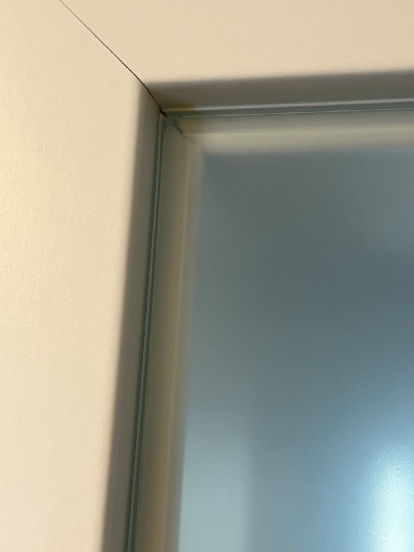

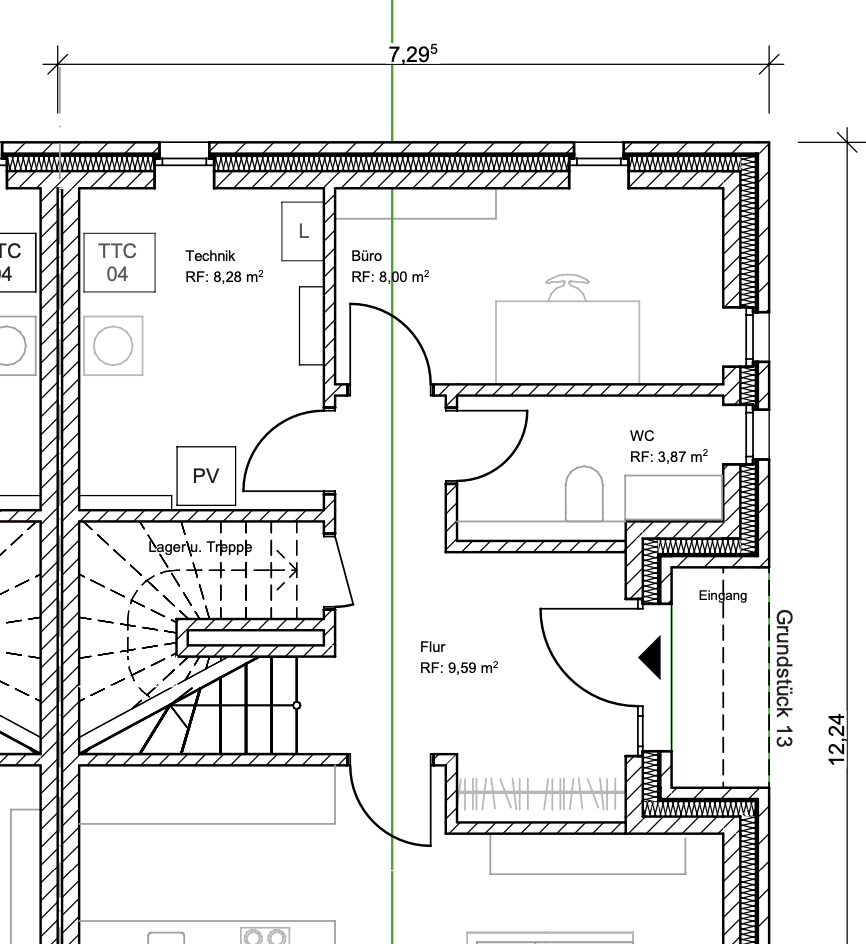

  12. #12 KeinBauexperte1, 27.03.2023
    KeinBauexperte1
    KeinBauexperte1
    23.08.2022
    63
    18

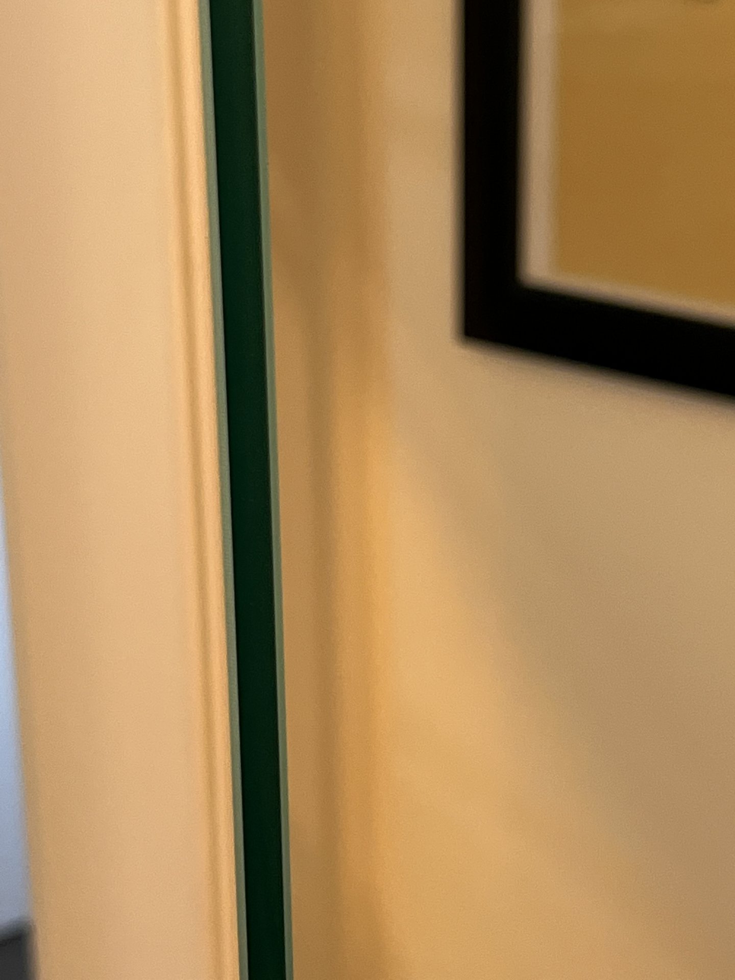

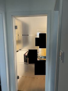

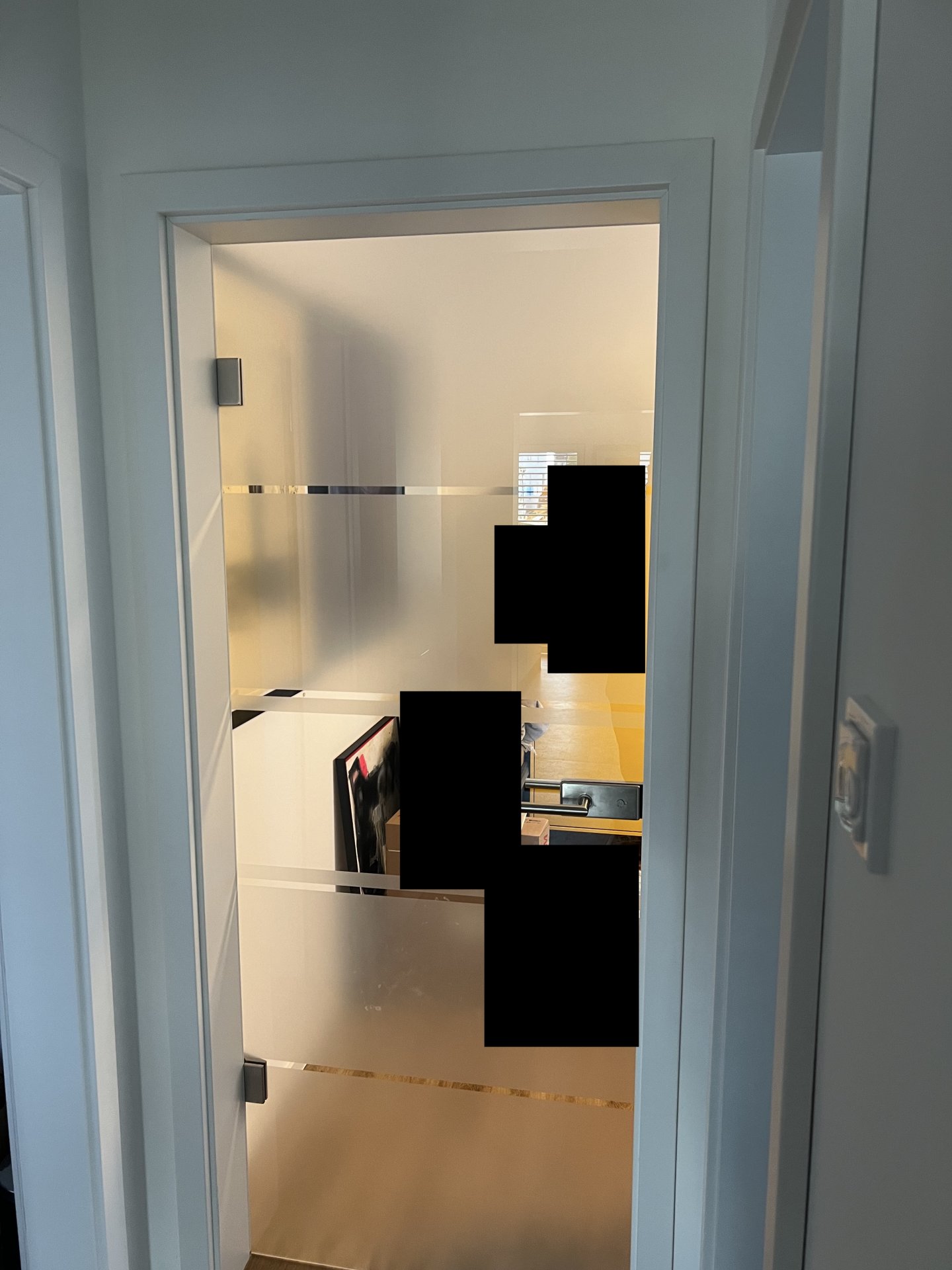

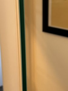

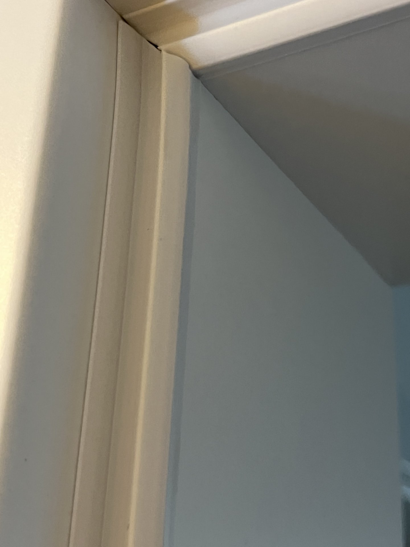

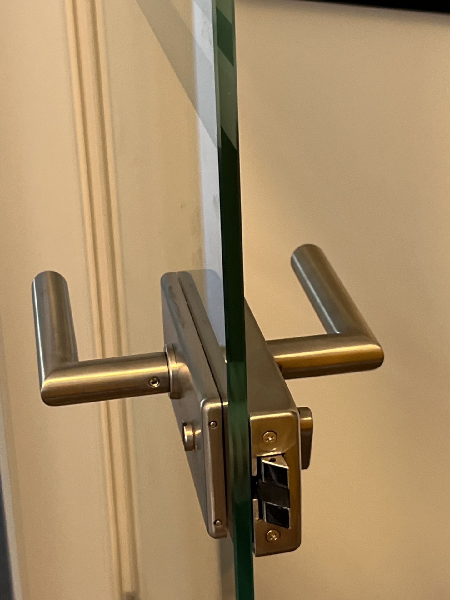

    Hallo @profil
    danke für deine ausführliche Rückmeldung.
    Ich habe mal anbei ein paar Fotos mitgebracht.
    Das ist die Tür. Standard ESG- wobei mein Verständnis nach Recherchen ist, dass ESG keinen guten Schallschutz bietet. Bei VSG sieht es ganz anders aus, hier ist der Schallschutz wohl gut gegeben.
    Einmal die Dichtungen in nah und einmal das Blatt, was meiner Meinung nach sehr gut in der Dichtung liegt. Alle Türen im Haus sind erstmal recht "straff" eingestellt worden. Die Tür muss gut zugezogen werden, dass Sie im Schluss sitzen. Dichtungen werden überall "angedrückt"
    Und die Tür von aussen:
    Die schwarzen Rechtecke kaschieren private Spiegelungen im Glas. Das Bild ist vom Flur aus aufgenommen. Links ist der Technikraum mit Heizung, Lüftung. Waschmaschine und co., rechts ist Gäste-WC.
    Anbei auch mal einen Ausschnitt aus dem Grundriss. Im Norden das Büro: upload_2023-3-27_13-25-8.png
  13. profil
    profil
    09.01.2011
    1.941
    886
    Tischlermeister
    Lauterbach
    Das mit VSG und ESG ist nur "halb" richtig. Bei hohen, wirklich hohen, Schalldämmwerten werden ""Glaspakete" aus VSG mit Schalldämmfolie verbaut... davon bist Du sehr weit entfernt.
    Ganzglastür aus 8mm ESG ist nicht besser oder schlechter als eine aus 8mm VSG.
    Absenkdichtung einbauen wird was bringen, aber meine Glaskugel ist der Meinung Du erwartest/erhoffst einfach zu viel von einer (halbwegs) normalen Zimmertür mit mehr Schallschutz (= klasse 1 oder 2).
