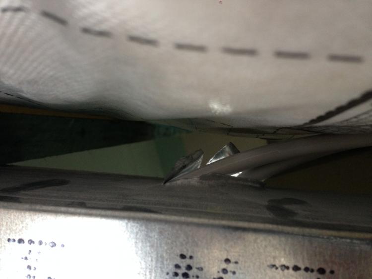

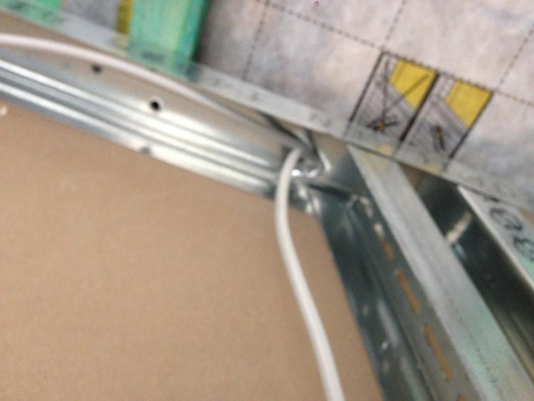

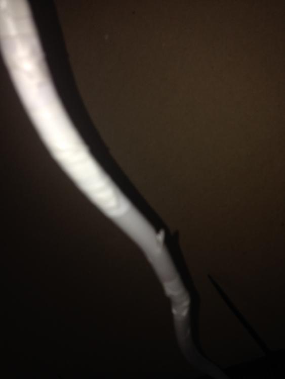

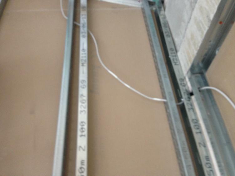

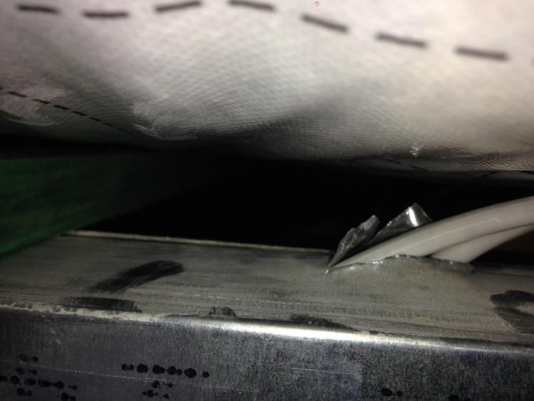

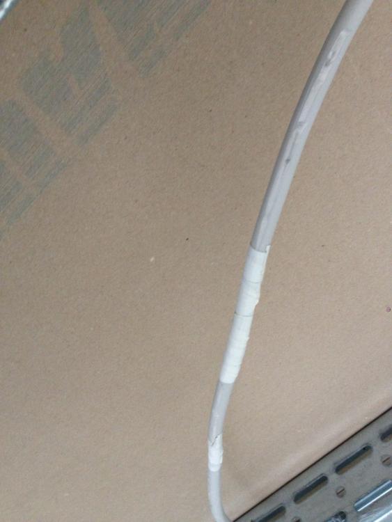

    Hallo liebe Fachleute,
    seht Euch bitte mal diese Elektro-Installation an und gebt mir einen Rat, wie ich darauf reagieren soll. Eigentumswohnung, Neubau, noch nicht bezogen.
    Danke für Eure Reaktionen.

    Mein erste Reaktion wäre neue Fotos zu machen, die so fokusiert aind, dass man auch was erkennen kann.
    Die Stelle in Bild 4+5 ist schon grenzwertig.

    So etwas möchte man nicht haben !
    Isolierband ,Durchführung...
    Nachbesserung ,Rückbau !

    Ich vermute mal das sind immer dieselben zwei Stellen. Die notdürftig geflickte Leitung tauschen, weil der Mantel beschädigt ist.
    Die Durchführung ordentlich ausführen.
    Sollte den Elektriker nicht mehr als 10 Minuten kosten sofern die Leitung nicht durchs ganze Haus geht.

    Nun ja, es gehört ein bisschen mehr dazu als Funktionalität.
    Wenn beim Leitungziehen die Leitung über scharfe Kanten gezogen wird, ist die Isolierung nicht mehr in Ordnung.
    Und Bild 4 und 5 ist das definitiv nicht in Ordnung.
    Bild 1 : warum ist das Isolierband rumgewickelt: Isolierung defekt?

    1. die Bilder sind bisher mehr als dürftig,
    2. Isolationsfehler sind meßbar, falls du das meinst - bisher sehe ich nur ein paar Schrammen und Kratzer am Kabelmantel, und das genau in den Bildern 4 und 5,
    - dass das ganzen nach ziemlichem Murks aussieht, war ja die Ursache meiner Frage!
    Wer hat das eigentl. mit welcher Begründung so verbrochen?
    Beim über scharfe Kanten ziehen geht der Kabelmantel als äußerer Schutz meist hinüber, zu Isolatiosnsfehlern muß das noch nicht zwangsläufig führen.

    Das mag wohl richtig sein !
    Aber würdest Du z.B. einen Neuwagen kaufen und entgegennehmen der einen sichtbaren Lackschaden hat.
    Hier in dem Fall wurden neu verlegte Leitungen mit Isolierband "repariert " .
    Und so etwas darf und muss man bei einer Neuanlage nicht akzeptieren .
    Das ist Murks !

    Man wird auch bei Einzelader Ye direkt ohne Rohr in der Ständerwand verlegt, keinen isolationsfehler messen. Richtig ist es deswegen auch nicht.
