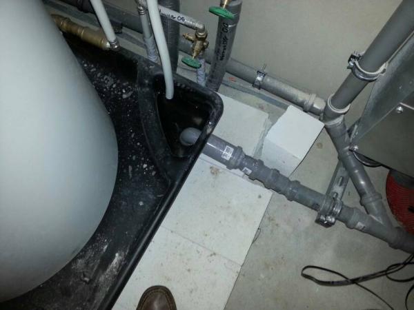

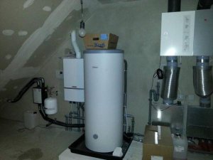

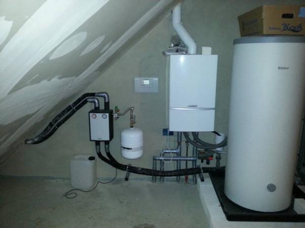

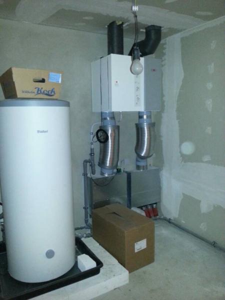

    Hi hier bilder von unserem heizungsraum.
    Von links nach rechts solarthermie heizung speicher kwl
    Sieht jemand murks?
    Die regelung der kwl wird in der hwr im eg verlegt daher liegt der schalter lose rum.

    Gefälle der DN 50 Abwasserleitung (grau)???

    Die leitung hat ca. 1,5cm auf einen meter. Man sieht es schlecht auf dem bild.
    Sonst noch anmerkungen? Wenn nicht: danke schön!

    1,5cm /Meter entspricht 1,5% Gefälle...
    Das würd mmn passen- was mich eher wundert ist die Schwarze plastikwanne, in welcher der Boiler steht- welche Funktion soll das Teil haben?

    Das mit der Wanne hatte ich mich auch schon gefragt, aber vielleicht gab´s die günstig dazu...;)

    Jupp - die ist das Gimmik aus dem Yps Heft :p.
    Das ist eine Auffangwanne. Die hilft aber nur, wenn der Klempner schaweinert. Wenn der Speicher leckt, verzögert die den Wasserschaden nur (je nach Leckrate) um 30 Sekunden bis 30 Minuten :D

    Scherz beiseite - z.T. haben die einen Anschluß an die Entwässerung. Damit soll das Leck in die Kanalisation laufen.
    Meist ist aber der Traps schnell leer, mieft dann und wird verschlossen - Effekt s. o. :D

    Die wanne ist angeschlossen :p
    Das gefummel mit der leitung ist nicht schön aber zweckmäßig! :D

    Zweckmäßig für die Geruchsentwicklung sicherlich.
    Oder ist da im unteren Stockwerk noch ein (möglichst anderweitig durchspülter) Geruchsverschluß in diesem Strang?
    Diese Wannen nur unter dem Behälter sind auch mehr zur Beruhigung. Denn die meisten Undichtigkeiten treten an den Armaturen auf - und jene befinden sich größtenteils nicht über ihm...

    Das kondenswasser der heozung und der kwl wird noch in diese leitung geführt sonst kein weiteren.

    Für die Wanne gibt es eine extra Sperflüssigkeit, die halt nicht verdunstet.
    Abgasrohr Therme sehe ich keine Revi. - Öffnung. Was meint der BSM dazu?
    Obrthalb des HKreises kann da entlüftert werden?
    Wohin geht der, woher kommt der?
    Fliegende Anschlussleitungen hasse ich wie die Pest, aber Geschmackssache.
    Mit der 2ohrheizung bekommste noch Spass= das ist aber meine Meinung.
    Was ist das für ein Gerät, genaue Bezeichnung.
