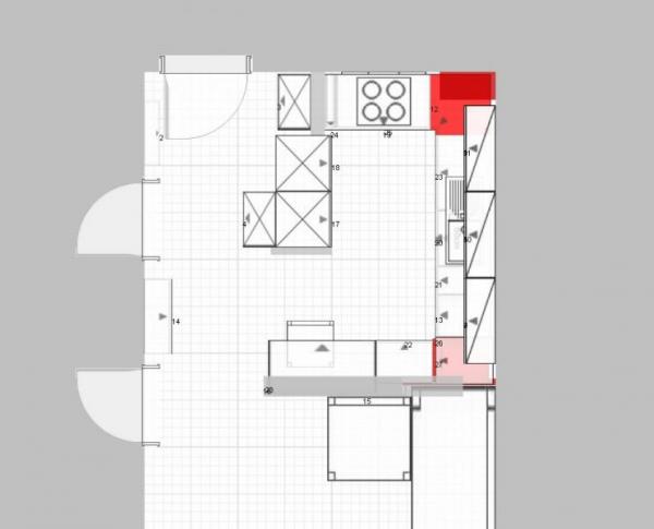

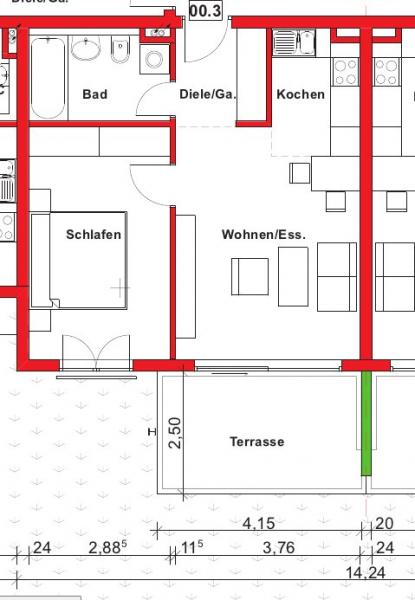

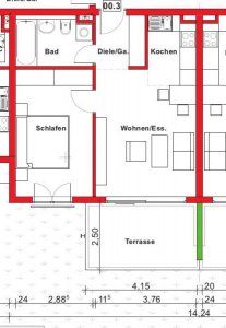

    Noch ma kurz zwei Bilder:
    Grundriss:
    Vermutlich tragende Wand wo die Wohnungstüre sitzt. Hätte man hier von Anfang an wissen müssen, dass es ohne Schacht nicht geht?
    Küche mit Flur:
    Wie man sieht, war direkt neben der Türe diese Garderobe geplant... Jetzt ist da planoben rechts der Türe aller Wahrscheinlichkeit nach dieser Schacht.

    Auf welcher Höhe ist denn da überhaupt der Sicherungskasten geplant?
  10. #10 altetante, 02.08.2012
    altetante
    altetante Gast
    Denke, so auf Brust- bis Augenhöhe. Da gibt es doch sicherlich auch irgendwelche Vorschriften, oder nicht?
    Zwecks Garderobe auch schon blöd, aber mit nur ca. 10cm Tiefe grade noch machbar.
