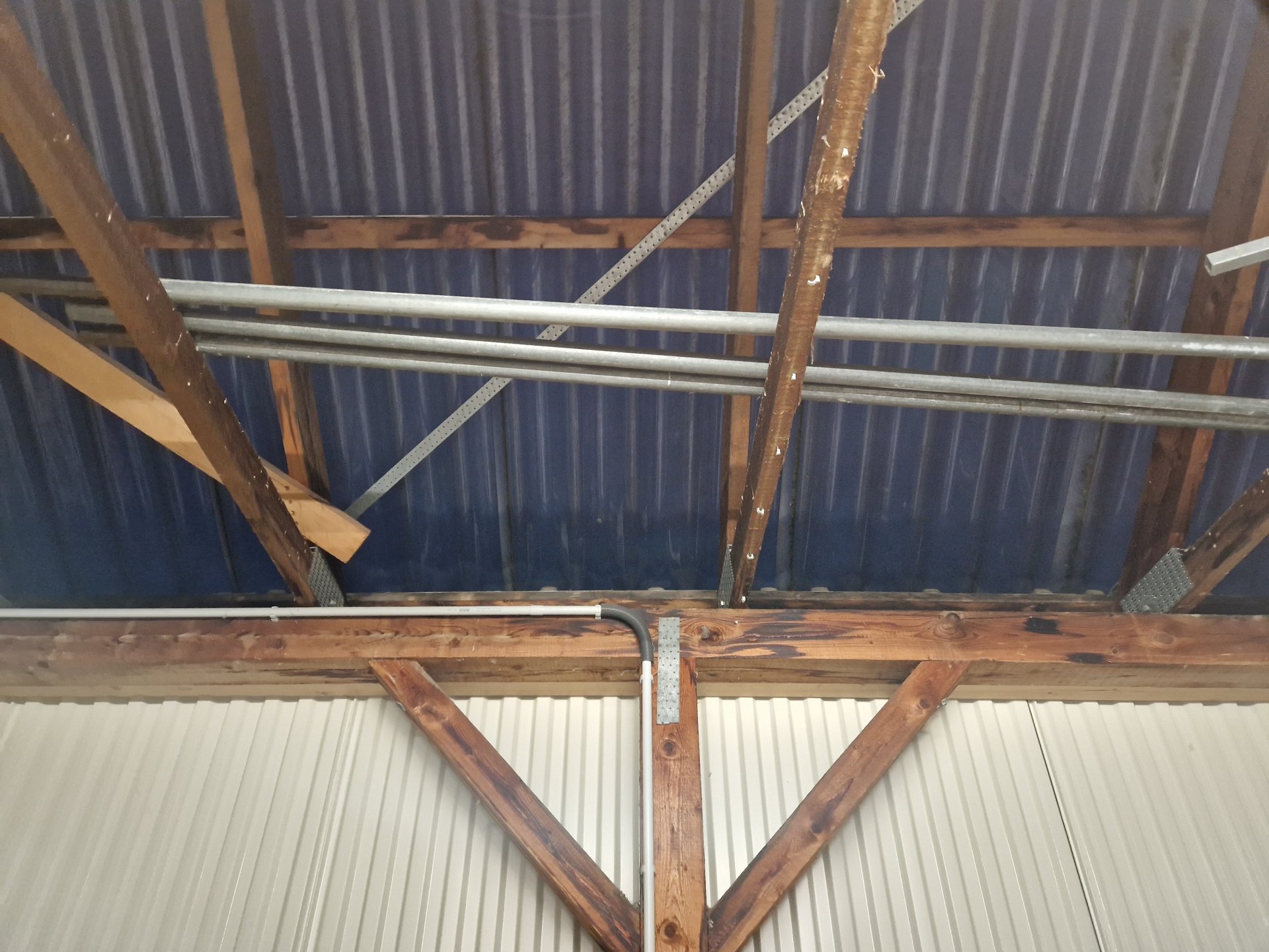

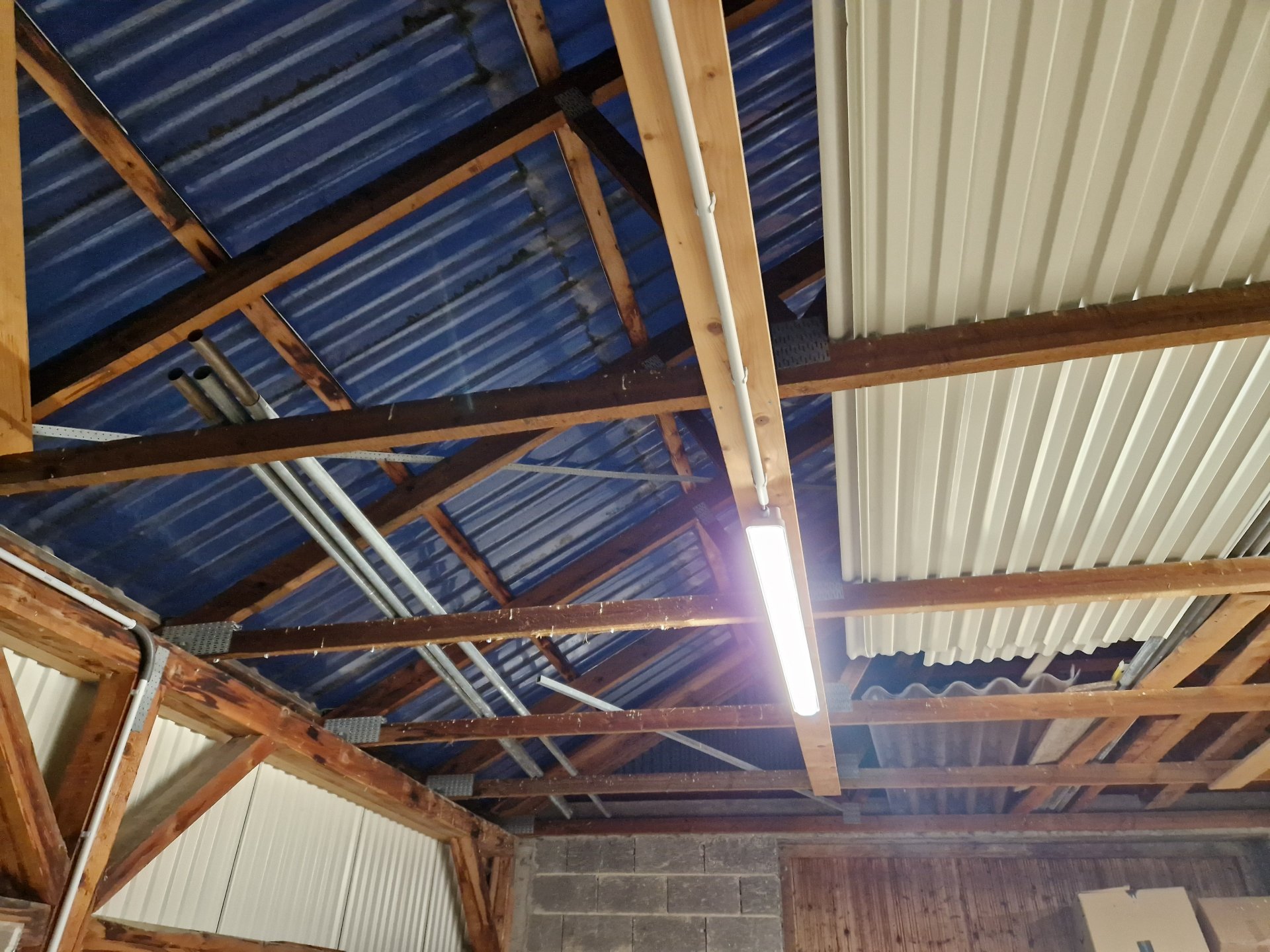

    Guten Tag zusammen,
    ich bin aktuell dabei, eine Halle zu einer privaten Werkstatt umzubauen. Leider ist aktuell noch nichts isoliert.
    Nun bin ich auf der Suche nach einer kostengünstigen und leichten Lösung. Und zwar würde ich gerne eine Art Zwischendecke einbauen, die eine einigermaßen gute Isolierung hat. Jedoch ist Gewicht ein Thema.
    Ich habe an leichte Styrodurplatten gedacht, die ich einfach von unten auf eine Lattung schraube. Die Zwischendecke wird nicht von unten oder oben belastet. Auch die Isolierung muss nicht Norm- oder Vorschriftsgerecht sein. Ich hätte lediglich gerne im Winter ein paar Grad mehr und im Sommer ein paar Grad weniger.
    Kann mir dort vielleicht jemand eine gute und im besten Fall Günstige Lösung nennen? UV ist vielleicht noch ein Thema, da eine Seite des Satteldachs mit Lichtplatten ist.
    Ich hänge mal Bilder mit an, damit es vielleicht besser zu verstehen ist.
    Vielen Dank schonmal.
    Beste Grüße
    Julian

    Styrodur unter Lichtplatten wird nix, das zersetzt sich durch UV.
    Am einfachsten wären wohl Sandwichelemente auf dem Dach (statt der bestehenden Eindeckung).
    Bei jeder anderen Art von Dämmung muss m.E. eine Dampfsperre vorgesehen werden. Wenn eine Bretterschalung an die Decke kommt, kann oben drauf eine beliebige Dämmung aufgebracht werden.
    Das Gewicht kannst du über den Dämmstoff und die Dämmstärke dann nach belieben festlegen. Dazu gibt es entsprechende Herstellerangaben.

    Na ja, Luftdichtigkeit dürfte so, wie das aussieht ja nicht die Rolle spielen im Moment... Demzufolge könnte man sogar eine Dampfbremse im Moment als überflüssig betrachten.
    Gibt es zu den Bindern noch ne Statik?
    Aus dem Handgelenk (wie gesagt vorbehaltlich Statik) tacker ne Folie unter (das günstigste was Du finden kannst), dann Sparschalung drunter (24/70) sowas in der Art, und dann packste oben irgendwas druff was Du grad günstig bekommst. Ich würd natürlich ne Einblasdämmung nehen, da ist man dann im Vormittag mit durch, ist aber die Frage, was es da so gibt bei Euch in der Region. Es gibt ja auch Verleiher für sowas. Aber, wie gesagt, Gewicht!!

    Leider habe ich keine Statik dieser Halle mehr.
    Eine neue Eindeckung kommt nicht in Frage, da dies definitiv die Kosten sprengen würde. Ich möchte lediglich ein bisschen im Winter einheizen können, damit ich was arbeiten kann. Aktuell ist leider Außentemperatur = Innentemperatur.
    Das mi der Zwischendämmung ist mir auch schon in den Sinn gekommen. Jedoch müsste ich dann von Oben auch noch eine Unterpannbahn draufmachen, da von Oben doch viel Sonne durchkommt oder auch mal etwas Kondenswasser runter tropft.
    Was haltet ihr von Unterspannbahn und darunter dann eine Lattung und auf die Lattung zum Beispiel Bauder Dämmplatten mit Stufenfalz PIR FA TE F Dachdämmung 1200x600 mm, beidseitige Deckschicht aus Aluminium?

    Das letztere würde ich machen, machen viele Landwirte oder auch Besitzer ungedämmter Hallen.
    Achtung ohne Gewähr: Einfach Aluminiumkaschierte PU /Pir Platten nehmen, gibt es auch 2.Wahl zu bekommen, und wenn man will kann man die Stöße noch von innen Ableben wegen Luftdicht.
    Meiner Meinung das einfachste und es ist von oben geschützt wenn mal was tropft und reflektierend wegen den Licht Platten (gegen hitzestau)
    Aber vorher prüfen ob die Decke das trägt.
    Habe ich so schon gemacht und oft auch gesehen natürlich ohne Garantie, aber der Zweck heiligt die Mittel

    Empfehlen Sie dann keine Unterspannbahn unter die Platten? Ich persönlich hätte dann eben noch eine schwarze Unterspannbahn darunter machen, damit dioe Platten gegen UV und geringe Mengen Wasser geschützt sind.
    So wie ich sie verstehe, ist durch die Aluminiumkaschierung der UV Schutz schon gegeben.

    Grundsätzlich ist eine Unterspannbahn nicht verkehrt gegen Kondensat, aber insbesondere im Bereich der Lichtpatten kann das zu Problemen führen (insbesondere dunkle)An dem Aluminium passiert ja nichts. Alternativ kann man auch Dämmplatten mit heller aufgebrachter Unterspannbahn (Kaschierung als Unterspannbahn) nehmen .
    Aber für den Verwendungszweck würde Alu beidseitig ja reichen, wenn die Stöße ggf. Auch oberhalb zuklebt kann da auch nichts rein, (wobei ich den Feuchteeintrag über die Fugen für Marginal halte)
