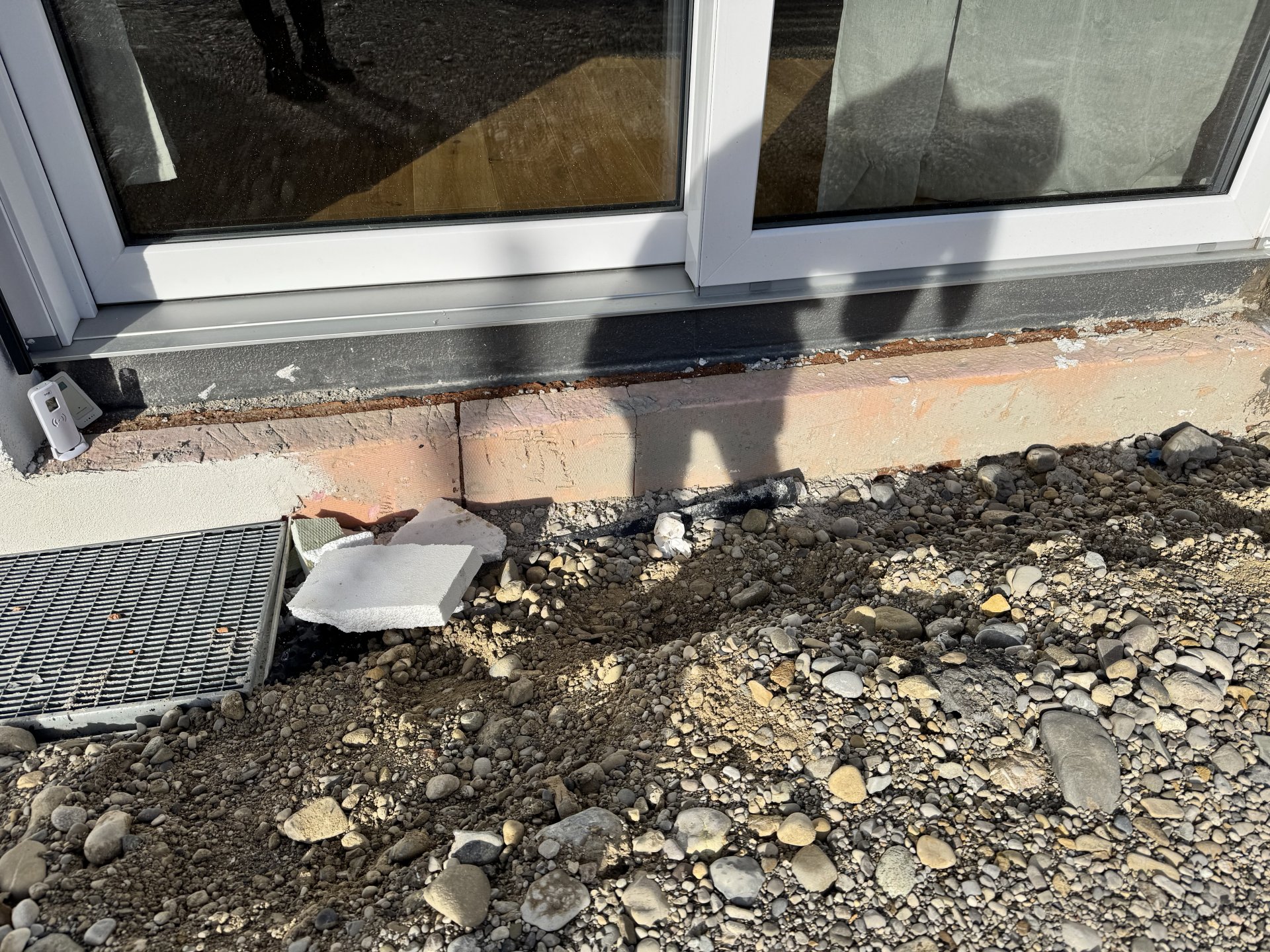

    wir haben vom Bauträger die aktuelle Gartensituation übernommen und gestalten den Bereich jetzt in Eigenregie weiter. Unterhalb der Ausgänge in den Garten befindet sich eine Schicht Styrodur (siehe Foto), und ich bin unsicher, ob hier noch eine zusätzliche Abdichtung oder Schutzschicht nötig ist.
    Meine Fragen an euch:
    • Muss das Styrodur nochmal überstrichen oder versiegelt werden, bevor wir Erde und Gartenmaterialien darüber aufschütten?
    • Oder ist das Styrodur bereits ausreichend geschützt und kann so bleiben?
    Ich freue mich auf eure Tipps und Hinweise, damit wir beim Anlegen des Gartens alles richtig machen.

    Hat das Haus einen Keller?
    Es fehlt auf jeden Fall noch die Abdichtung des Sockelputzes. Ich würde auch behaupten, dass diese der Bauträger noch schuldet.
    Die Dämmplatten selbst müssen nicht abgedichtet werden, allerdings muss die Abdichtung des Putzes dort mit drauf, also mindestens 20cm weiterstreichen.

    Das Haus hat einen Keller, ja. Der Bauträger macht leider gar nichts mehr. Angeblich sei es richtig so, weil wir hier laut Plan eine Terrasse haben wollten.
    Weisst du zufällig auch, ob ich das auch in Eigenregie machen kann bzw. welche Art von Handwerker ich hier brauche?

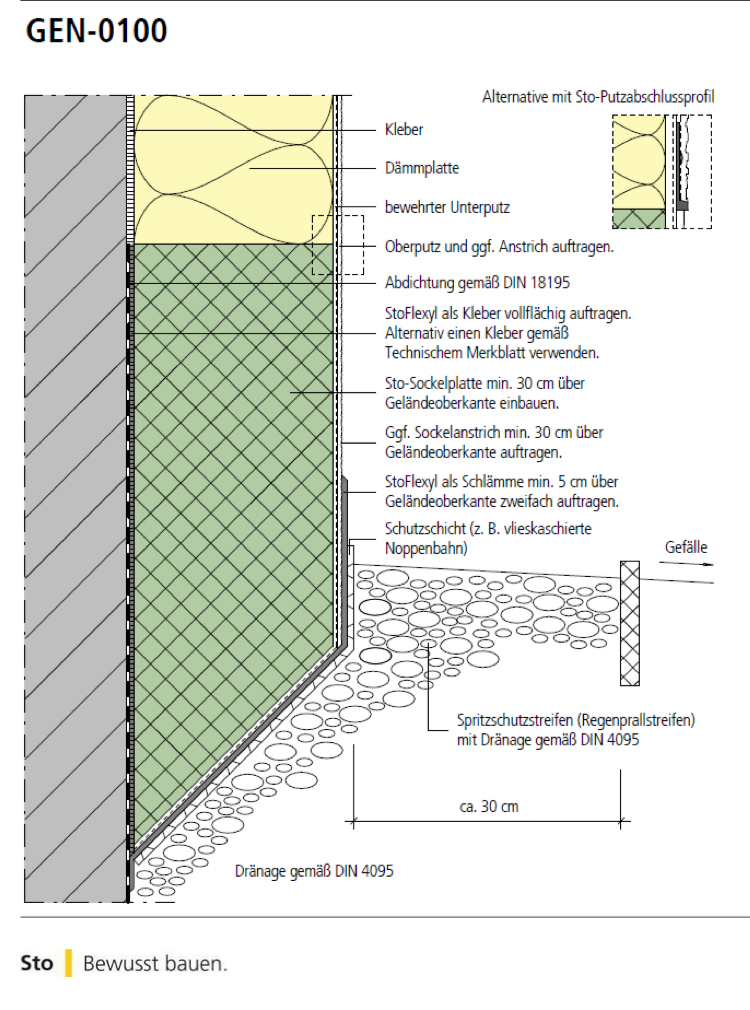

    Ja, das kannst Du selbst machen.
    Ich empfehle hierfür Remmers Multi Baudicht MB2K.
    Die entsprechende Verarbeitungsanleitung kannst Du Dir runterladen.
    Die Dichtschlämme muss bis 5cm über der Erde bzw. Terrasse geführt werden, von daher hätte man dem Bauträger den genauen Geländeverlauf mitteilen müssen, so konnte er es ja wirklich nicht wissen.
    Am Schluss kannst Du die Dichtschlämme wieder mit der Fassadenfarbe überstreichen.
    Die Dämmung muss aber unten schräg sein, so dass Du die Abdichtung bis auf die Abdichtung des Rohbaus zurückführen kannst.
    Anbei ein Detail:
    Sto Flexyl kannst Du auch nehmen, ist auch ein gutes Produkt.
    Wenn es unten nicht schräg ist, dann muss der Bauträger das noch nachbessern, weil sonst ein Mangel vorliegt.
