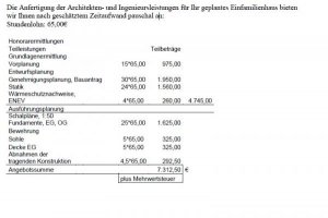

    Moin habe heute ein Angebot von einem Architekten bekommen,
    für die Planung einer Stadtvilla 145 QM 9,50 x 9,50 Außenmaße mit angesetzter Garage 9x6 Meter.
    Habe schon die Grundrisse vorbereitet, so das die Vorplanung nicht mehr allzu hoch sein dürfte.
    Inhalt:
    - Vorplanung
    - Genehmigungsplanung, Bauantrag
    - Statik
    - Wärmeschutznachweise, ENEV
    - Ausführungsplanung
    Gesamtsumme: 7.312,50 € (65€/Std.)
    Daher meine Frage:
    Ist der Zeitansatz & die Angebotsumme im Rahmen? Lohnt sich noch ein Zweitangebot!

    wenn Du es noch billiger willst, dann wird die Leistung noch schlechter
  3. #3 Gast036816, 15.11.2011
    wenn es billiger werden muss, dann kannst deine idee bei myHammer einstellen, da kriegst das komplettpaket vielleicht wenige hundert euro.
    das angebot ist unvollständig, bewehrungspläne u. v. m. fehlen.
  4. #4 coroner, 15.11.2011
    coroner
    coroner
    17.12.2009
    1.908
    IT Consultant
    Ulm/Deutschland
    Baulaie
    ... täusch ich ? Aber wenn ich bei diesem Tarif ne HOAI zugrundelege und auf
    den Hauspreis zurückrechne wirds wohl ein Ma$$ahaus :D
    Mal im Ernst, mein Statiker hat schon die Hälfte von dem was du da angeboten bekamst bekostet.

    dein architekt hat einen an der waffel!
    ich jedenfalls verstehe das angebot nicht....
    das ist doch eine BT/GÜ geschichte???

    abgesehen von der rechtsunsicherheit aus mindestsatzunterschreitung drängt die frage,
    was man in knapp 120h planen können will?
    lv´s und bl fehlen ausserdem .. aber das ist eh schon wurscht :p

    Wenns BT/GÜ wäre, gäbe es kein Einzelangebot über Architektenleistung.

    @JohnMcClane,
    achte mal schön auf den ersten Satz in Deinem Angebot: da steht u.a.
    STUNDEN GESCHÄTZT
    Könnte also durchaus auch mehr werden.
    Zum Preis selbst: keine Ahnung, ob das gerechtfertigt / auskömmlich ist, zumindest ein weiteres Angebot würde ich einholen.

    Bei BV diser Größe ist die HOAI anzuwenden und keine Stundensätze.
    ...da wirst Du sicher ordentlich was einsparen.....
    sieht für mich nach dem "Angebot" eines Statikers aus (Fundamente, Decken, Abnahmen des selbigen...wo sind die eigentlichen "Werkpläne"?).
    Ob sich ein zweites Angebot lohnt? Vielleicht findest Du ja einen,der es noch billiger macht? Immer ran. Versuch schadet nicht....:mauer
    Bauleitung macht wer?

    Danke an ALLE die fair geantwortet haben und mir somit etwas weiter geholfen haben! (zBsp. geschätzte Std., was noch fehlt, usw.)
    AN ALLE anderen KLUGSCHEISSER:
    1. Ich habe mit keinem Wort gesagt, dass ich das Angebot noch billiger haben möchte! Die Frage war nur ob ein Zweitangebot sinnvoll ist, um auch evtl. den Leistungsinhalt zu vergleichen. Von den Preisen habe ich null Ahnung, daher auch meine Frage hier im Forum!
    2. Ob der Archi nach HOAI oder nach :konfusius abrechnet kann mir doch sch.... egal sein, solange seine Leistung & der Preis stimmt.
    3. Ich erahne mal das BT = Bauträger und GU = Genaralunternehmer heißt. Ich habe keinen BT oder ähnliches beauftragt.
    Ich habe den Archi persönlich empfohlen bekommen und er hat mir dieses Angebot erstellt, mehr kann ich dazu nicht sagen. Er meinte er macht mir soweit alles fertig, dass ich mit den Unterlagen zum Bauamt kann.
    Die Gewerke schreibe ich selbst aus, da ich viele Fa. aus der Umgebung persönlich kenne. Mit der Bauleitung werde ich wohl jemanden Fachkundigen beauftragen, der das als Tagegeschäft macht.
    Ob jetzt einzelne Sachen fehlen kann ich als Laie nicht beurteilen, aber ich denke ohne Bewehrungspläne/Werkpläne wird der Antrag wohl auch nicht genehmigt werden!
    Was dann ja heisst, dass seine angebotene Arbeit unvollständig wäre! Ich werde das aber gerne nachfragen und hier posten! ;)

    Ob Du das auch noch sagst, wenn der Architekt/Statiker seine Leistungen nach HOAI abrechnet und die Rechnung dann deutlich höher ausfällt. :shades

    Ganz so einfach ist das mit späterer Abrechnung nach HOAI für den Architekten nicht.

    Etwa mißverständlich meinerseits. Das: :mauer bezog sich nicht auf Deinen Wunsch eines weiteren Angebotes, sondern darauf, daß ein Architekt so etwas überhaupt für so wenig anzubieten bereit ist. Die Stundenannahmen sind m.E. nicht nachvollziehbar; Deine angedachte Strundenreduktion durch die von Dir erbrachte "Planungsvorabeit" (bzw. deren Qualität) ist nicht zu beurteilen; insofern auch nicht die evtl. ncoh zu erwartende Arbeit für den Planer, der (vielleicht) alles umschmeißen oder geraderücken muß. Oder der Entwurf paßt tatsächlich (eher unwahrscheinlich...hier mal Grundrissdiskussionen anschauen....grausam, was da so präsentiert wird....garusam....). Oder dem Planer ist das egal und er setzt irgendwas um....
    Wenn er sich auf seinen Stunden so festlegt, wird er wohl kaum an Deinem Entwurf tüfteln...muß er ja auch nicht. Mag sein, daß Du Euros sparst. Evtl. aber sparst Du an Qualität. Ob das dann am ende sinnvoll ist? (5.000 EUR gespart und ein Haus ohne Wiederverkaufswert gebaut....Extrembeispiel).

    wenn es dir sch...egal ist wie dein planer mit seinem angebot über die runden kommt, warum fragst du dann hier. entweder hast du ein ernsthaftes interesse, dann hol dir auch ernsthaft gemeinte angebote ein. dass diese angebot unseriös ist, sollte jedem laien klar sein. das angebot unterschreitet die mindestsätze der hoai um ca. 75 bis 80 %.
    du brauchst dich auch nicht zu wundern, dass im du im nachhinein mehr auf den tisch legen musst.

    Also ersteinmal danke an die "Klugscheisser" das sie sich jetzt etwas genauer dazu geäußert haben, dass hier irgendwas faul sein muss und nicht nur einen Satz schreiben. (Archi doof, Laien doof, alles doof, ...)
    Deshalb habe ich hier ja auch nochmal nachgefragt! :konfusius
    Also Auftrag des Archi war nach mündl. Absprache mir ein Angebot inkl. Planung zu erstellen, was auf dem detailierten Grundriss basiert, d.h. für mich als Laie, er plant das Haus setzt den Vorentwurf/Grundriss maßstabsgetreu um, erstellt alle notwendigen Berechnungen und Zeichnungen & was da noch alles zugehört und erstellt die kmpl. Mappen für's Bauamt.
    Dann bekam ich das Angebot. Bis dato habe ich noch nie was von der HOAI gehört und kenne somit noch weniger deren Mindestsätze. Die HOAI kennen wahrscheinlich 99% der Otto-Normal BH nicht. Oder kennst du dich z.Bsp. mit AuslR aus?
    Wenn ich von einem Architekten ein Angebot bekomme, gehe ich davon aus, dass er weiß was er dort hinein schreibt.
    z.Bsp. ... gibt es nach dem BGB eine genaue Regelung um wieviel Prozent ein KV teurer ausfallen darf. Sowas tolles gibt es doch bestimmt auch im Baurecht!
    Aber wenn wir schon mal dabei sind:
    Was gehört denn alles in so ein Angebot, bezugnehmend auf mein Projekt ???

    http://dejure.org/gesetze/BGB/650.html
    Fazit
    Der Kostenvoranschlag ist lediglich eine unverbindliche Ankündigung über die voraussichtlichen Kosten. Wird dieser jedoch wesentlich überschritten, so ist der Unternehmer verpflichtet, dies dem Kunden anzuzeigen. Tut er dies nicht, so macht er sich schadensersatzpflichtig. Er kann daher lediglich einen Werklohn in Höhe des Kostenvoranschlags plus einem Aufschlag von 15-20 % verlangen. Bei den Gerichten ist diese Position jedoch nicht unumstritten, so dass hier ein nicht unerhebliches Prozessrisiko besteht. Ganz sicher besteht ein Schadensersatzanspruch aber, wenn nachgewiesen werden kann, dass bei rechtzeitiger Anzeige die restliche Werkleistung billiger hätte durchgeführt werden können.
