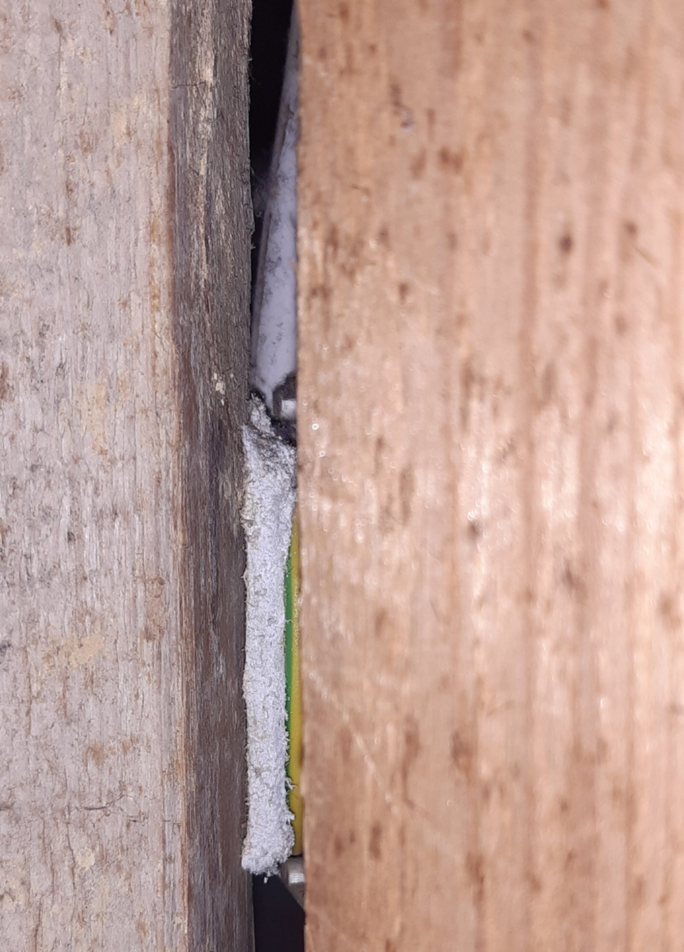

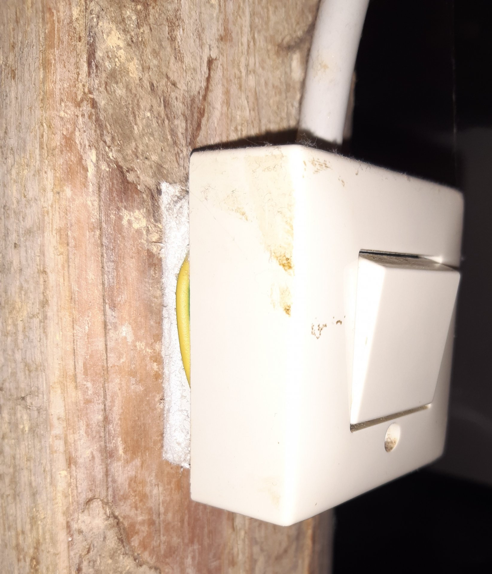

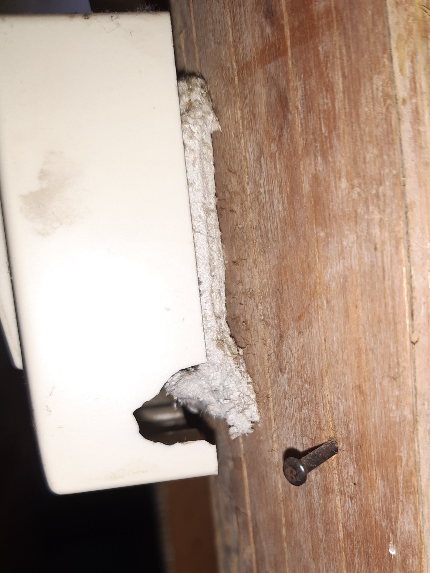

    ich habe in meinem Kellerabteil den Lichtschalter an einem Holzbalken. Wohne zur Miete dort seit über 10 Jahren. Jetzt habe ich gesehen, dass hinter dem Lichtschalter etwas ist, das asbesthaltig sein könnte. Es sieht irgendwie wie geschnitten aus und fasrig. Kann mir da jemand seine Einschätzung geben?
    Vielen Dank und viele Grüße. 20240825_135313.jpg 20240825_135355.jpg 20240825_135653.jpg

    Das ist mit großer Wahrscheinlichkeit leicht-, oder vielmehr nichtgebundenes Asbest.
    Habe ich 1968 als Lehrling selbst mit dem Kabelmesser zugeschnitten und hinter trockene Lichtschalter und Steckdosen auf Holzkonstruktionen geschraubt.
    Jedes daran herumfuhrwerken verursacht ein Vielfaches der Gefahren ggü. dem Ignorieren.

    Hör doch bitte mit diesen blödsinnigen Empfehlungen auf. Sobald daran, und noch dazu völlig unnötigerweise, herummanipuliert wird, fliegen die Fasern zu Tausenden durch die Luft.
    Diese nach hinten offenen Armaturen dürfen heute immer noch nicht einfach auf ein Holzbrett geschraubt werden.
    Wenn irgendwann einmal sowieso die Installation erneuert wird, wissen die damit beauftragten Fachleute hoffentlich, was zu tun ist.

    Ja. Wenn da allein vom Vorbeigehen Material abgetragen würde, wäre das Zeug schon nicht mehr am Balken.

    Was ist, wenn da mal was abbröckelt altersbedingt oder man dran hängenbleibt? Aus der Dose ist ja schon ein Stück rausgebrochen irgendwann, wie man auf dem einen Bild sieht. Der Holzwurm scheint auch drin zu sein.
    Will bloss Risiken und Möglichkeiten wissen.
    Selbst dran rumpfuschen will ich nicht. Wenn dann vom Fachmann entfernen. Aber wie müsste das korrekt durchgeführt dann gemacht werden? Wenn der das nicht korrekt wegmacht, ist halt auch doof.

    Wie oft soll ich noch sagen, dass da nichts passiert, solange Du nicht daran herumpolkst?
