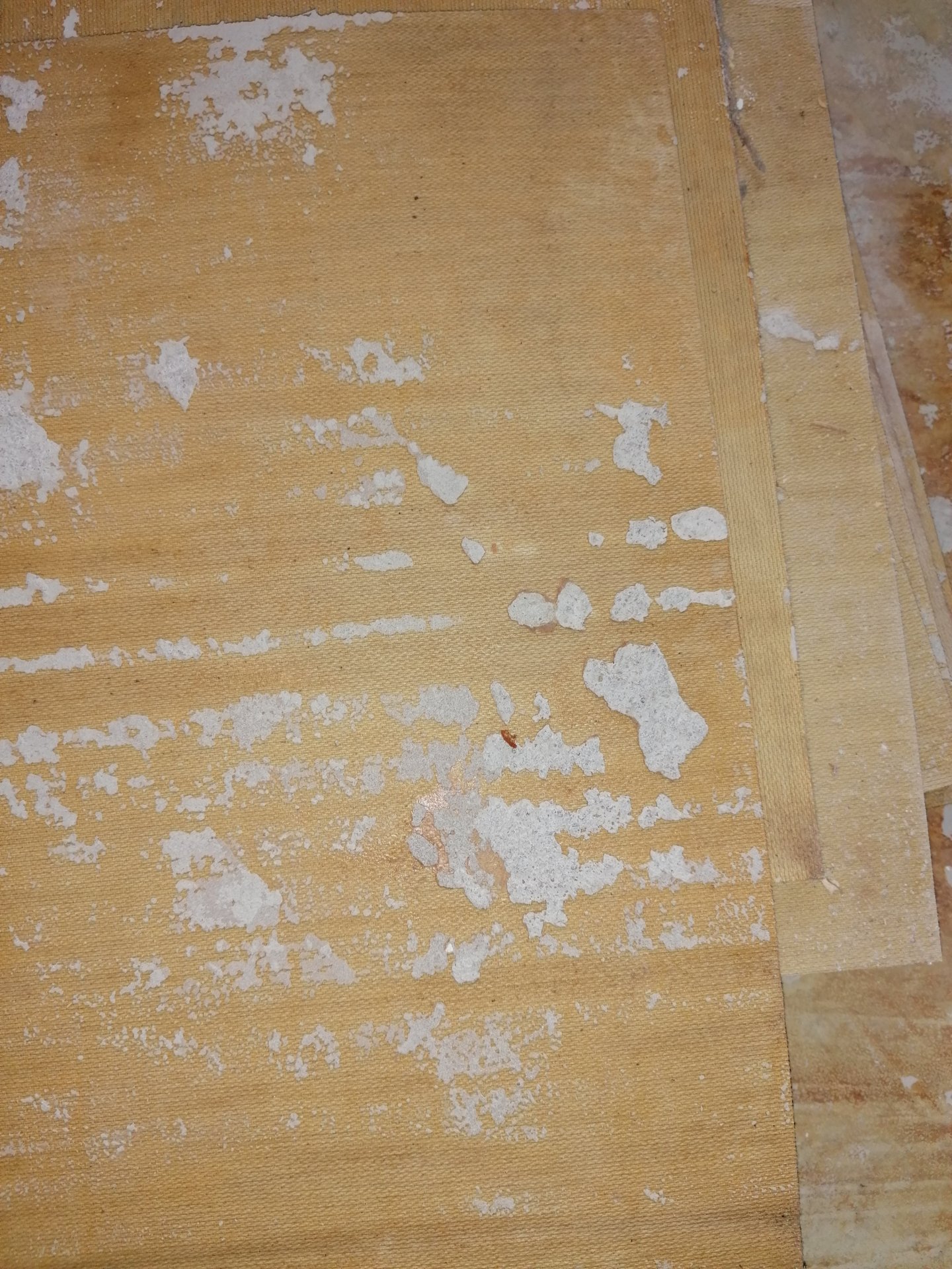

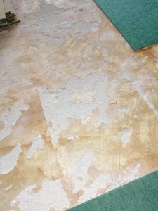

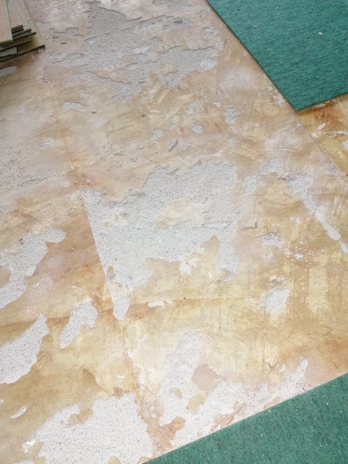

    Hallo ich bin neu hier im Forum.
    Mein Bruder hat sich ein Haus gekauft (1964) wir sind gerade daran den ganzen Boden raus zumachen und da ist und aufgefallen das sich da eine Schicht mit ablöst, wo dann jmd meinte das könnte Asbest sein.
    Ich weiß um wirklich sicher zu sein müssen wir eine probe einschicken aber ich hoffe ihr könnt mir da trotzdem ein wenig weiterhelfen.
    Das zeug ist unter PVC und unter Teppich und immer löst sich eine Schicht mit ab und es bleibt eine krober Boden da.

    Könnte sein .
    Und jetzt ?
    Probe entnehmen und zur Analyse schicken. Dann weißt du es

    das ist der Kleber für die PVC Platten, da gab es welchen mit und welchen ohne Asbest

    ... und ganz nebenbei gab es auch PVC-Platten mit Asbest.
