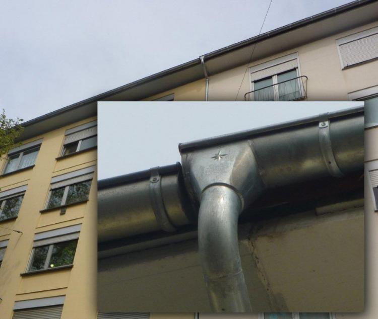

    Guten Abend.
    Kann das ein gemeinsames Fallrohr (gewesen) sein?
    Kosten für die Erneuerung des Fallroheres sollen geteilt werden, aber für mich als Laie sieht das eher nicht wie ein gemeinsames Fallrohr aus.
    Danke und Gruß

    So, wie jetzt fotografiert, ist es kein gemeinsames Fallrohr. Außer, weiter unten würde noch was einlaufen, z.B. Balkone.
    Wie hat es denn vor der Erneuerung ausgesehen?

    Balkone gibt es nicht. Unten sind durchgehende Vordächer und die haben ein gemeinsames Fallrohr, dies wurde nicht erneuert und liegt in der Wand.
    Leider habe ich kein Foto von vorher und auch nie einen genaueren Blick darauf geworfen. Ich hoffe doch nicht, dass es bis vor Kurzem ein gemeinsames war und bei der Erneuerung im letzen Jahr dann getrennt wurde.
    Dann würde ja jetzt "unser" Gefälle nicht stimmen (linkes Haus auf dem Foto)
    Von unten sehe ich allerdings auch keinen Knick in der Rinne. Kann mir also nicht vorstellen, dass das jemals ein gemeinsames Fallrohr war.
    Hausverwaltung der Nachbarn hat ein Gutachten ihres Architekten geschickt:
    "Die Dachentwässerung der straßenseitigenTraufe erfolgt über eine über die Gebäude A und B durchlaufende Rinne. Das an der westlichen Grenze der Ne. A nach unten laufende Fallrohr entwässert somit das Gebäude A, als auch ein Teil des Gebäudes B.
    Das Falllrohr war zu erneuern, zumal ein Gerüst zur Verfügung stand. Die dadurch anstehenden Kosten müssen je zur Hälfte von den Eigentümern A und B getragen werden. Die Kosten belaufen sich lt. Abrechnung der Firma..... "

    Nein, das ist kein gemeinsames Fallrohr. Da sind 2 Kopfstücke neben, die Rinne ist da völlig getrennt. Ihr habt jetzt 2 getrennte Rinnenanlagen.
    Ich würd es nicht mitbezahlen weil es keinen Grund dafür gibt, es ist nicht euer Fallrohr...
    Wenn aber das Gefällte von eurer Dachrinne zum Teil in DIESE Richtung geht und jetzt das Wasser nicht mehr ablaufen kann würd ich mal ein wenig böse nachfragen.
    Dann haben die euch nämlich von dem Fallrohr einfach abgeschnitten, vorher lief dann das Wasser da ein.
    Dann sollten sie sich mal überlegen, wie sie das wieder gerade biegen.
    SO sind das aber 2 völlig getrennte Anlagen.

    Auf dem Foto ist jedenfalls gut zu erkennen, dass beide Rinnen nicht in einer Flucht laufen. Wenn es eine gemeinsame Rinne war, wäre das sehr merkwürdig.

    ich würde vermuten, dass am Nachbarhaus die Dacheindeckung erneuert wurde. die Rinne hängt ja jetzt weiter draußen/höher, was auf eine zusätzlich aufgebrachte Konterlattung schließen ließe...
    Wenn nun aber am Haus des TE in Zukunft auch eine Dacheindeckung anstehen sollte (und entsprechend wieder eine höhengleiche Dachrinne), könnte ein Wiederherstellen der Situation mit gemeinsamen Fallrohr ausgeschlossen sein, wenn man jetzt nicht mitzahlt...
    Und ich könnte mir vorstellen, dass der Entfall der bisherigen Entwässerungsmöglichkeit später mal zu Problemen führen könnte und dass man dann froh wäre, wieder dort entwässern zu können...
    sprich: es könnte unter Umständen taktisch klug sein, mitzuzahlen. Zumal ein Fallrohr nicht die Welt kosten dürfte.

    wie bereits mehrfach besprochen ist es jetzt kein gemeinsames Fallrohr (mehr).
    Daß es eigentlich ein gemeinsames Fallrohr war, sieht man daran, daß es ohne Not auf der Grenze geführt wird.
    Alfons Fischer hat hier schon Richtiges angemerkt.
    Einfach mal den ausführenden Handwerker fragen.
    Ob ich für ein Fallrohr zahlen würde, welches höchstwahrscheinlich gemeinsam war und aus der Interessenlage der Nachbarn getrennt wurde, weiß ich nicht...
    Einen Anschluß über einen eigenen Stutzen wäre problemlos möglich gewesen.

    das heißt, der bisher in zwei Richtungen entwässernden Rinne mit "Dachprofil", also Hochpunkt in der Mitte, hat man einen Ablauf weggenommen. Das Dachprofil ist aber nach wie vor da, da ich unterstelle, dass Ihre Rinne nicht komplett geändert wurde. Oder wurde diese entfernt, Haken neu angebracht/nachgebogen und wieder montiert? Oder haben Sie auch eine komplett neue Rinne erhalten?
    wenn nein (und wenn ja vermutlich auch): aus meiner Sicht unzulässiges Verschlechtern der Entwässerungssituation Ihres Dachs durch den Nachbarn. Ich befürchte, das geht nicht gut...

    ich sehe es nicht. Aber üblicherweise hat einen Rinne mit jeweils an den Enden einem Ablauf einen Hochpunkt in der Mitte... wie hätte sonst die Rinne in den ursprünglich vorhandenen Ablauf entwässern sollen?
    Wenn Sie es nicht selbst beurteilen können, muss es sich halt jemand vor Ort ansehen, der sich damit auskennt.

    Also ich sehe keine Indizien dafür dass Ihre Rinne schon jemals in dieses Fallrohr entwässert wurde. Wenn jedes Gebäude ein eigenes Fallrohr hat, welchen Sinn würde es da machen 2 halbe Dächer von zwei Parteien in ein Fallrohr laufen zu lassen, und am Ende der Häuserreihen läuft nur ein halbes Dach in ein Rohr?!? Blödsinn. Wieviele Häuser sind denn da zusammengebaut? Wie sieht die Situation zwischen den anderen Häusern aus? Läuft da die Rinne durch oder ist es dort wie bei Ihnen durch zwei Rinnenböden getrennt? Läuft an der Stelle Ihres Bildes bei starken Regen Wasser über? Wenn nein ist doch alles in Ordnung! Ich würde da nix dazubezahlen, zumal Sie über die Maßnahme nicht informiert wurden. Ganz einfach: Wer bestellt der zahlt!
