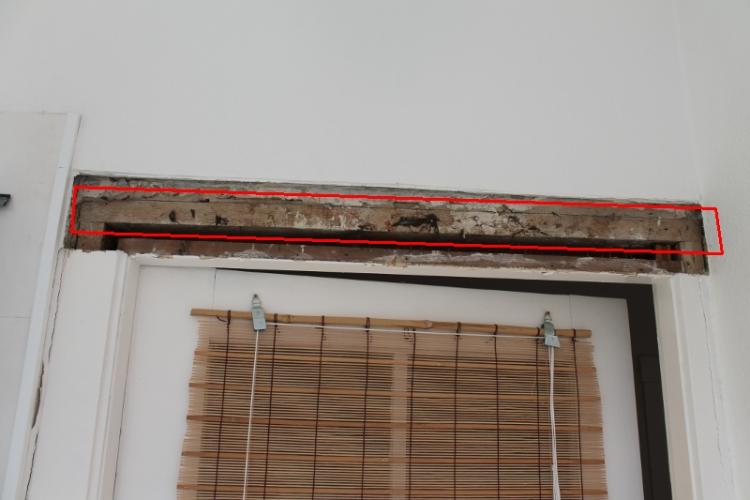

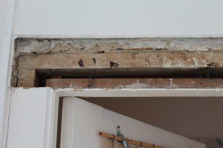

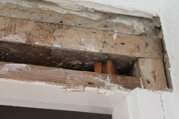

    ich möchte bei uns Türen tauschen. Wir wohnen in einem Haus, das in den 1930er Jahren gebaut wurde. Jetzt habe ich mal zur Bestimmung der Maueröffnungsgröße einen Teil einer Zarge abgemacht und das gefunden, was auf den Bildern zu sehen ist. Meine Frage ist jetzt, ob es sich bei dem Querbalken (in einem der Bilder rot umrandet) um einen Sturz handelt, oder ob das nur Teil der Zarge ist. Kann mir das jemand aus der Entfernung beantworten?
    Könnte ich das Holz entfernen, könnte ich die Türen größer machen. Daher meine Frage.
    Vielen Dank für Eure Hilfe.

    das ist ein Sturz, die Türöffnung scheint mir aber nachträglich eingebaut worden zu sein

    DEN lass mal schön drin .... hol einen Statiker und lass den das mal aus der Nähe betrachten.

    wenn der obere riegel durchläuft dann haste eine holzständerwand mit ausmauerung, 1930 üblich und trotz ca 13-15 cm dicke kann die tragend sein.

    Das sieht doch sehr nach Sturz aus. Wenn du den rausnimmst fällt die Wand darüber runter. Ob das dann staisch relevant ist, kann dir ein Staiker sagen.

    Für den, der dabei von den Steinen getroffen wird, ist das vor allem dynamisch relevant...
    Den Fotos nach läuft das obere Kantholz nicht durch.
    Es sollte also mit überschaubarem Aufwand möglich sein, diese Türöffnung etwas zu vergrößern (nach oben).
    Muß aber fachgerecht erledigt werden, sonst besteht Gefahr!

    Also das obere Kantholz läuft durch. Aufgrund der Antworten hier ist mir das Risiko jetzt zu groß das Geld für nen Statiker auszugeben, der nach 2 minuten dann sagt => Ist ein Sturz. Also wird die Tür ne Nummer kleiner gemacht. Kann ich auch mit leben.

    auf dem bild 3 ist das untere holz nur als zwischenriegel reingesetzt und mit schrägnägeln gesichert.
    dann ist das nichttragend sondern begrenzt die türöffnung nach oben.
