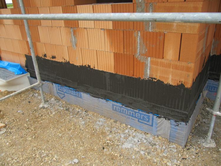

    Rohbau und Putz hat bei uns die selbe Firma gemacht. In der Außenputzrechnung taucht nun mit ca. 500 EUR das Anbringen einer Dichtungsschlämme im Sockelbereich auf. Meines Wissens nach käme die eigtl. AUF den Außenputz. Dort ist bei uns momentan nichts angebracht. Auf Nachfrage teilte man mir mit, die Schlämme sei bereits vor dem Putz auf die Mauer aufgetragen worden (Anhang Foto). Da das aufgebrachte Zeug ziemlich schwarz ist, habe ich da meine Zweifel. Angeblich sei das Dichtungsschlämme der Fa. Weber oder Hasit, die doch eigtl hellgrau ist. Ist die wirklich so dunkel wie auf dem Foto?
    Andererseits haben wir im Rohbauangebot unter Abdichtungsarbeiten stehen:
    Nach DIN 18195 muss doch die senkrechte Abdichtung ohnehin 30cm über GOK ausgeführt werden. Müsste die Abdichtung lt. Foto also nicht ohne hin aus dem Rohbauvertrag heraus geschuldet werden?

    laut vertrag - passend zum system. wenn die schlämme angeblich von w...r oder h...t ist, dann ist das untere nach aufdruck nicht passend, laut foto ist das von r.....s.
    der unternehmer muss dir nachweisen, wann und wo die dichtschlämme aufgetragen wurde. kann er das nicht und hat dir den mehraufwand vor der ausführung nicht angezeigt, dann kannst du dies in der rechnung streichen. der unternehmer ist hier nachweispflichtig.

    Die Noppenfolie ist von Remmers, klar. Es geht hier aber nur um die schwarze Schicht darüber. Ob das eine Dichtungsschlämme ist oder nicht.

    für mich sieht das wie Bitumenvoranstrich aus.
    solltest mal den Bauleiter fragen.

    Das ist Dickbeschichtung, von schlämme kann ich nicht sehen. Die frage welche lage ist das? Kratzspachtel, 1. und letzte lage? und viel wichtiger die Kmb wurde nachträglich aufgebracht, wie sieht der abschluß zum kellerabdichtung aus? Lückenlos mit überdeckung aufgebracht?

    Also das fragliche schwarze Zeug überhalb der Remmersfolie ist meines Wissen nach die einzige Schicht. Darüber kam dann der Putz. Auf den Übergang Noppenfolie/ schwarzes Zeug darüber kamen noch spezielle Kunststoffleisten.Der in der Tat nachträglich aufgebrachte schwarze Anstrich wird überdeckend aufgebracht worden sein, da die Kellerbitumenschicht ca. 10cm über die Folie hinausging. Hierüber wurde dann die abgebildete Schicht hochgezogen.
    Nur jetzt wurde eben beim Außenputz Dichtungsschlämme abgerechnet, mit Hinweis auf die abgebildete Schicht unter dem Putz, wo ich mich frage, ob das nicht vom Rohbau her abgedeckt sein müsste und ob das überhaupt Schlämme ist.

    Sockelabdichtung ist zwar ein muß ist aber keine nebenleistung die unengeltlich angebracht wird.
    Unabhängig davon ob richtig oder falsch, die abrechnung ist richtig....

    Ok, damit sind alle (senkrechte) Abdichtungsarbeiten nach DIN abgegolten. Darf kein cent mehr verlangen.

    tja , für mich sieht es wie eine dichtschlämme aus .
    wie zb http://www.remmers.de/html/doc/tm/TM1_3013_DE.pdf
    bitumenvoranstrich sieht ja nun ganz anders aus .

    Voranstrich ist das Keinesfalls. Der ist flüssig wie Suppe, auch nicht zu vergleichen mit Kaltklebezeug oder Spachtelmasse etc.
