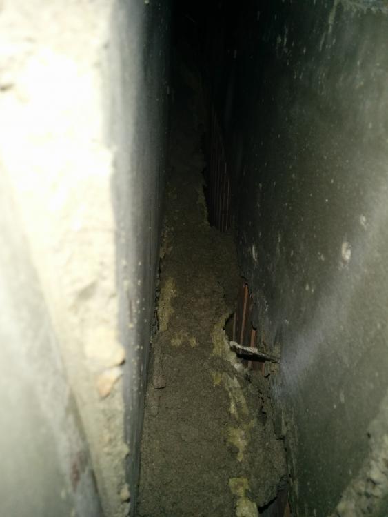

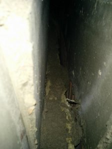

    Liebe Mitbauer und Experten,
    wir bauen zzt ein Doppelhaus mit Keller. Die Kellerdecke wurde gestern gegossen und der Bauunternehmer mauert gerade die Zwischenwand im EG.
    Die Trennfuge hat 7cm und ist einseitig 4cm MW belegt. Vom Bauunternehmer bin ich bisher wirklich überzeugt, der Bausachverständige beim letzten "Schulterblick" auch.

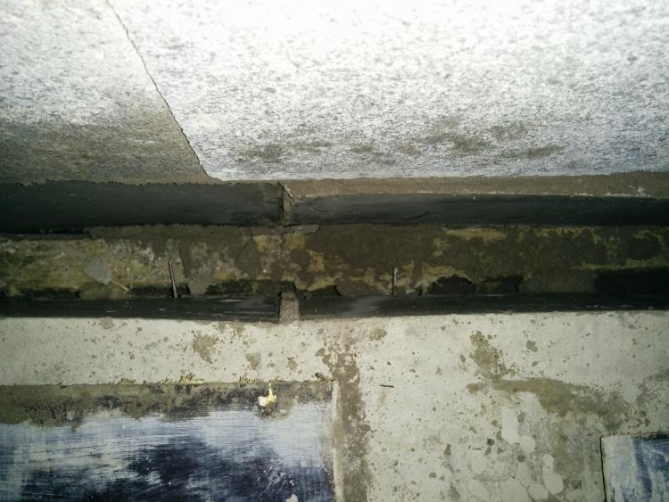

    Nun habe ich heute einen Blick und die Fuge gewagt und festgestellt, dass dort einiges an Mörtel gelandet ist, vermutlich von der Lage unter der ersten Steinreihe im EG.
    Frage an die Experten: Ist das üblich, dass Mörtelreste dort landen und später entfernt werden? Oder dürfte sowas garnicht erst passieren?
    Danke und LG
    Dom

    So wurde es ja gemacht im Keller. Nun wird erst eine wand im EG gemauert, dann MW drauf dann die andere.
    Beim Mauern der ersten wand ist aber offensichtlich Mörtel in die Fuge gefallen wie auf den Bildern zu sehen.... Meine Frage ist : wie schlimm ist das?

    Sehr, denn genau so entstehen die gefürchteten Schallbrücken. Aus technischer Sicht muss der Mörtel da raus!
    Der juristisch angemessene Weg ist von Deinem Vertragsverhältnis zum Bauenden abhängig und sollte von den Juristen hier kommentiert werden.

    ich halte es für sehr schlimm.
    Massive Mörtelbrücken haben fast die Wirkung eines "Lautsprecherkabels" und die Wand ist der Lautsprecher.
    Wenn man Pech hat, werden später viele Alltagsgeräusche vom Nachbarn zu hören sein.

    Vielen Dank für Eure Antworten!
    Der Mörtel wurde entfernt. Es gibt jetzt keine Brücken mehr. Ein wenig ist halt zwischen MW-Platten und Wand gefallen - aber das lässt sich wohl nie vermeiden. Hauptsache es gibt keine Verbindung zwischen den Wänden...
