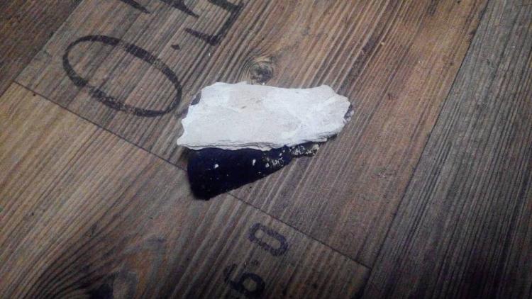

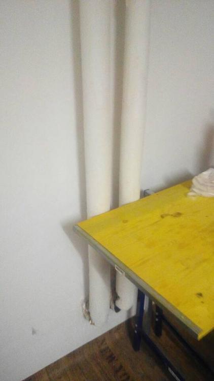

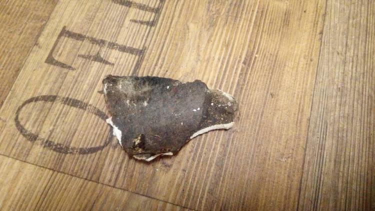

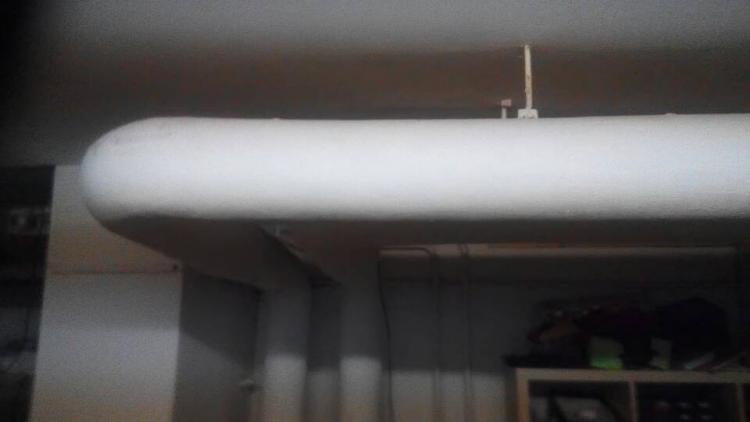

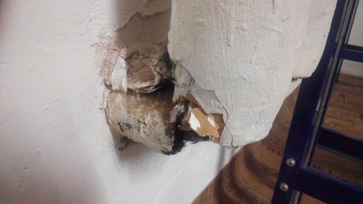

    In meinem Hobbykeller habe ich Fernwarmeleitungen welche ins Nachbargebäude und in den Heizungskeller weiterlaufen. Habe da so ne brüchige, weiße gipsartige Ummantelung. Habe das Haus vor zwei Jahren gekauft und plötzlich Panik bekommen, nachdem ist gestern einen Bericht über Asbestfasern gesehen habe.
    Bilder im Anhang, vielleicht könnt ihr mich ja beruhigen? [​IMG] uploadfromtaptalk1460721322686.jpg uploadfromtaptalk1460721343322.jpg uploadfromtaptalk1460721354734.jpg uploadfromtaptalk1460721367890.jpg uploadfromtaptalk1460721378701.jpg

    Typische alte Heizungsleitungen aus den 60-70 Jahren
    i.d.R. sind die Rohre mit KMF (ähnlich zu behandeln wie Asbest) Dämmwolle ummantelt
    Dadrüber meißt noch ein Gittergewebe, Pappe und dann eine Gipsschicht (das weiße).
    Einfach so lassen .. passiert nichts.

    Ich habe kürzlich auch so etwas stellenweise entfernen müssen. Und habe es auch so eingeschätzt wie Rianne. Die alte Glasfaserwolle ist aber auch ungesund (krebserregend) und ich habe mit Atemschutz gearbeitet und direkt in Säcke verpackt. Dunkle Pappe könnte nach meinen Internetrecherchen PAK getränkt sein. Auch nicht gesund.

    Sieht mir eher wie mit Gips überzogen Dämmwolle aus, zwar kein Asbest aber auch nicht wirklich gesund, so lange man das Zeugs einfach in Ruhe lässt, sollte das "OK" sein.
    Ist bei Asbest zB. Toschiplatten aber ähnlich, solange man das Zeugs nicht bohrt, schleift, oder sonst wie Fasern frei setzt, relativ ungefährlich.
    Was viele nicht wissen, selbst in Zement/Mörtel waren damals teilweise Asbestfasern zur besseren Bindung drin.
    Und ob heutige Materialien alle so ungefährlich sind, das werden wir auch erst in 30-40 Jahren erfahren.
