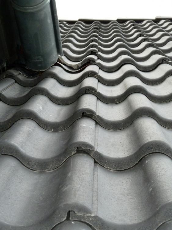

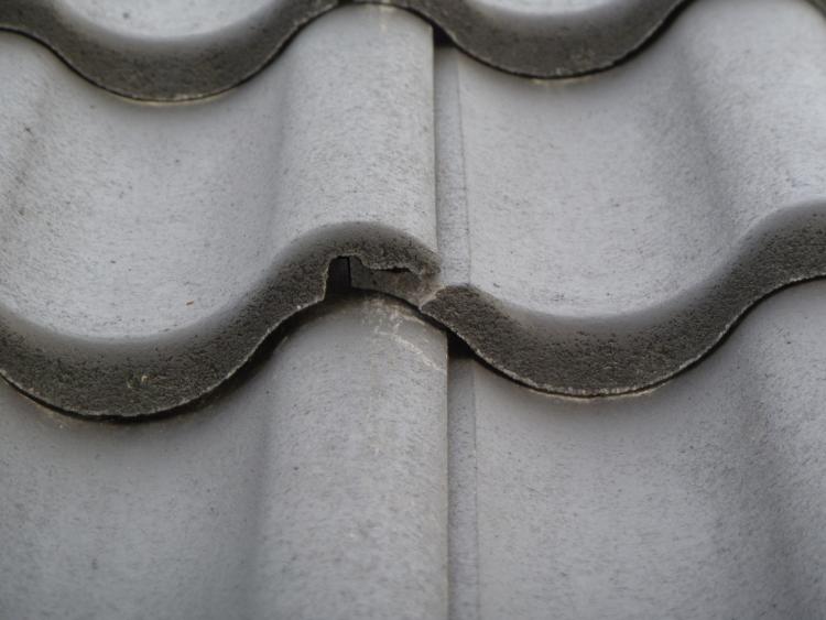

    Unser Dach wurde jetzt gedeckt mit Harzer Pfa..., Betondachstein genauer gesagt, beim genauen betrachten fehlen an vilen Dachsteinen einige Ecken, ist das beim Decken passiert oder beim Transport? Wie relevant im technischen Sinne ist das zwecks Undichtigkeiten und so?

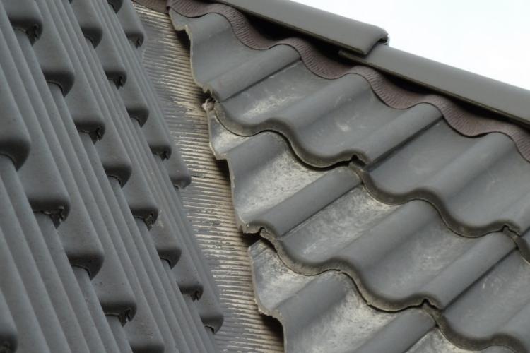

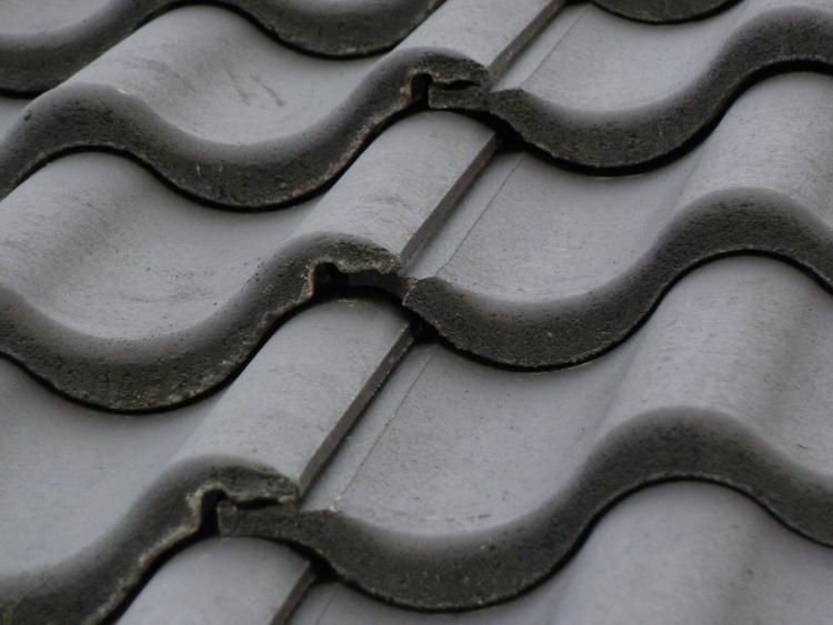

    Desweiteren sitzen einige Dachsteine (Bilder 3 und 4) nicht richtig auf den anderen auf und sehen schief aus.

    Sollte ich das anmahnen (beim Bauleiter) und nachbesseren lassen oder ist das alles noch Toleranz?

    mach mal ein foto mit abstand und ohne zoom.
    wenn alles dicht ist, und so scheint es ja erst mal, gilt für optische mängel der übliche betrachtungsabstand.
    beim letzten bild, das bleiband mit den rippen quer zum wasserlauf, ist aus meiner sicht blöd. ob das jedoch nach den dachdeckerregeln zulässig ist, können hier die dachdecker sicherlich ohne nachschlagen beantworten.
    wenn ein Kehlblech ausgeschrieben wurde, würde ich das nicht abnehmen.

    Rippenkehlen sind meines Wissens noch zulässig aber billig Schund...
    Grundsätzlich heißt es, dass die Deckung an der Deckform gebunden ist - bedeutet also kein Aufschieben der Ziegel. Bevor ich jetzt aber gleich wieder Prügel von HPF und Karl1 (nicht wahr? :p) bekomme ist das noch im Rahmen. Die Wasserfalz liegt hier zu mindestens nicht offen. Bei der Kehle fehlt eigentlich ein Stück, wenn man es genau nehmen will.

    Die Rinne mit dem Auslauf (?) zur Dachseite geht meiner Meinung nach aber nicht! Das sollte nachgeschnitten werden.
