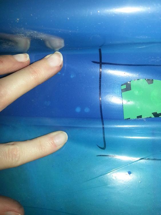

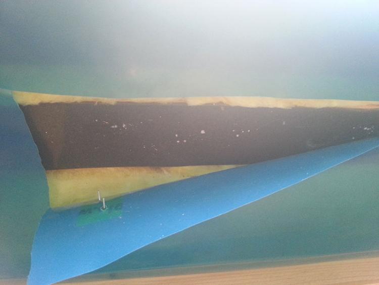

    Hi,
    wir sind im moment dabei unseren Dachausbau fertigzustellen. Heute haben wir die Folie noch einmal abgeleuchtet bevor die Gipskartonplatten an die Wände kommen. Da fiel uns folgendes auf:
    Handelt es sich hierbei um Schimmel? Nach dem aufschneiden der Folie habe ich bemerkt das es hinter der Folie zieht, das sollte doch eigentlich ein gutes Zeichen sein, oder? Immerhin kann so Feuchtigkeit abtransportiert werden.
    Mein Aufbau ist folgender:
    - dachziegel
    - alte unterspannbahn
    - 3-5cm luft
    - aufdopplung mit 160er zwischensparrendämmung
    - konterlattung mit 40er querdämmung
    - nageldichtband auf die konterlattung geklebt
    - folie auf die konterlattung getackert und tackerstellen verklebt
    - auf die folie soll nun direkt der gipskarton geschraubt werden, sodass die folie zwischen dem nageldichtband und der gipskartonplatte dicht anliegt.
    Für mich ist Schimmel an dieser Stelle absolut unlogisch, hier stößt ja Folie auf Folie. (Das Nagedichtband ist leicht foliert). Die Stellen sind je unter einem Fesnter auf Höhe des Kniestocks.
    Hat jemand Rat?

    Verstehe ich nicht, die USB ist doch, vermute ich, nicht luftdicht?
    Ansonsten wo ist auf dem Bild Schimmel? Das Schwarze ist wohl das Dichtband.

    Richtig, die USB ist nicht luftdicht verlegt sonder überlappt nur lose. Außerdem ist zwischen USB und Zwischensparrendämmung eine Luftschicht von mind 4-5 cm, eher mehr.
    Das Nageldichtband ist genau für diesen Zweck ausgelegt, die Tackerstellen der PE Folie abdichten. Dennoch habe ich jede Tackernadel überklebt.
    Ich beziehe mich hier auf die weissen runden Punkte. Diese sind uns gestern aufgefallen. Die Folie kam erst vor 2 monaten ran. Für mich absolut unbegreiflich das es tatsächlich Schimmel sein soll. Könnte auch Glaswolle sein, allerdings rund ausgeprägt? :confused:

    Also nass war dahinter nix, das ganze ist auch erst 2 Monate dran. Ich verstehe nur nicht was die weiße Punkte sein sollen. Der Untergrund für Schimmel ist nicht gegeben. Auf dem Dichtband entlang sieht man viele kleine Fussel von der Mineralwolle, die Punkte könnte Aine ansammlung der Wolle sein, allerdings sind die Punkte rund. Das ganze verunsichert mich sehr.
    Ich habe einen offenen First, der Spitzboden ist ungedämmt. Lüftungsziegel haben ich ebenfalls. Hinter dem Kniestock ist auch alles offen, habe dort nur die Decken mit Dämmung ausgelegt (20cm). Die Dampfbremse kommt vor dem Kniestock raumseitig runter. Somit kann bei mir alles bestens zirkulieren.
