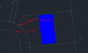

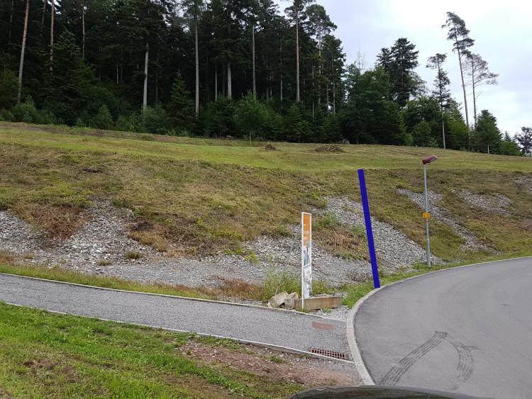

    Wir haben ein Grundstück in Aussicht, das allerdings extrem am Hang liegt.
    Der BPlan sieht vor das das Gebäude 2,6 Meter höher als die Straße errichtet wird.
    Um diese 2,6 Meter zu überwinden sind etwa 13/10 Meter "Weg" möglich.
    Ist eine Rampe für diesen Höhenunterschied überhaupt machbar? Oder macht das überhaupt keinen Sinn?
    Auf dem Foto habe ich die Grundstücksgrenze mal mit einem Balken eingezeichnet. Das Grundstück ist dann rechts davon.

    Hallo Fluffel,
    dass kannst doch ausrechnen.
    Wenn ich mich nicht täusche sind das bei 10 Meter länge und einer Höhe von 2,6 Meter ca 14,5 Grad bzw. eine Steigung von 26%.
    Das halte ich für zu viel.
