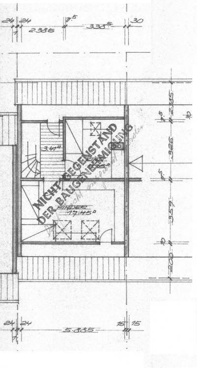

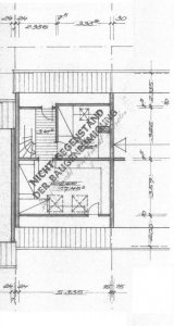

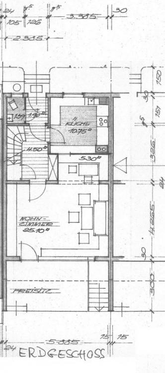

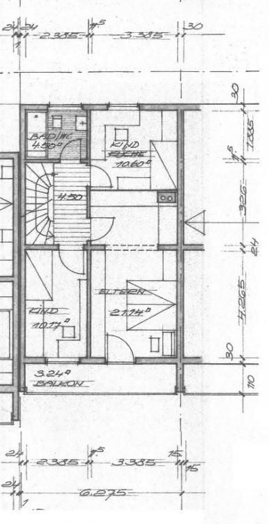

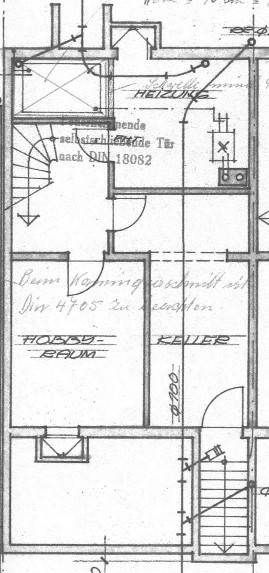

    wir haben unser Bad vergrößern lassen. Da wir aber nur Probleme mit dem Unternehmer haben (eine lange Mängelliste, Anwalt etc.) stelle ich mir die Frage, was ich auf dessen Aussage "das ist definitiv keine tragende Wand, die kann weg" geben kann.
    Dabei handelt es sich um eine 11,5er Wand im OG zwischen Bad und Kinderzimmer. Das OG überragt dort das EG um knapp 40cm (sieht man in den Plänen).
    Im Geschoss darüber ist nur der leere Bereich hinterm Kniestock (also keine Wand), im EG darunter ist jedoch eine Wand zwischen Küche und Flur. Im Keller ist sie nicht vorhanden (im Plan sieht man nur die ehemalige Wanne der Ölheizung, die war 90cm hoch und ist inzwischen nicht mehr).
    In der zwischen Bad und Kinderzimmer um 90cm nach rechts versetzten Wand verliefen ein paar Heizungsleitungen, die allerdings so gebaut waren, dass sie einen knappen Meter der Wand in Richtung Außenwand auch horizontal durchzogen.
    Ach ja, das Haus ist BJ 68.
    Nun die wichtige Frage: Sieht diese Wand für euch statisch relevant aus?
    Vielen herzlichen Dank!

    Du redest von der Wand zwischen Bad und KiZi in Verlängerung der Flurwand des KiZi??
    Ich würde mich nicht wundern, wenn sich die Decke von der Komunwand (Nachbarwand) auf diese Wand spannt und die damit tragend gewesen wäre!
    Genaues kann man ggf an Hand der Statik sagen. Wenn Dir eine Untersuchung Soll (PLanung) vs. Ist (tatsächlich gebaut) zu teuer ist, musst Du einfach einen Träger berechnen lassen, so als wäre die Wand tragend gewesen und den einziehen.
    Die Wand wurde versetzt? Aus was ist denn die neue Wand???

    Mir ging es nur darum, ob hier vielleicht irgendein Fachkundiger dabei ist, der aus den einfachen Plänen im Anhang gleich schließen kann, dass das nur statisch relevant sein kann oder aber nicht danach aussieht. Dass sich hier keiner festlegen will ist klar. Soll ja auch keiner; ich kann ja auch nicht von aus einem Lasten- oder Pflichtenheft ersehen ob es in der Ausführung Abweichungen gab. Aber ich kann anhand dessen ja sagen, dass es im Normalfall so oder sein müsste, sollte, könnte.
    Ich weiß ja auch nicht, ob eine statische relevante, sagen wir einfach mal laienhaft "tragende Wand" wirklich bis auf das Fundament reichen muss, demnach also auch im Keller vorhanden sein muss?
    Ich frage ja weil ich nicht weiß. Und wissen kann man doch ohne zweite Meinung nicht, oder?

    Bei der Decke ist es genauso gut vorstellbar, dass sie über die langen Außenwände spannt (knapp 6m lichte Weite ist auch in einem EFH realistisch machbar - dann wäre die gegenständliche Wand nicht tragend) oder besagte Wand tragend ist und damit die Spannweite deutlich reduziert (siehe #7). Die Decke könnte auch senkrecht dazu gespannt sein, dann wäre wohl die 24er Wand tragend - die gegenständliche Wand ebenfalls nicht tragend. Fazit: Das lässt sich nur aus den Grundrissen nicht erkennen.
    Interessant finde ich aber die Frage, wie das bei Euch abgelaufen ist: Du konntest dem Unternehmer offensichtlich nicht sagen, ob die zu versetzende Wand tragend ist oder nicht. Und der hat dann guten Mutes losgelegt? Angesichts der dem Unternehmer obliegenden Prüf- und Hinweispflichten müsste der sich dorch irgendwie abgesichert haben, dass er da keine tragende Wand einreißt? Wie ist das denn abgelaufen?

    Wie war denn der obere Anschluss der 11,5er Wand and die Decke gewesen? Lag die Decke da auf oder gab es Trennung aus Styropor, o.ä.?

    Die 24er in der Mitte ist definitiv tragend. Das haben die Nachbarn schon beim Entfernen der Wand im Wohnzimmer (da ist im EG so ein schwarzer Strich als Wand zwischen Küche und Wohnzimmer eingezeichnet) feststellen lassen. Die hat auch in jeder Etage einen ziemlich großen Träger oder so drin - jedenfalls ist der Durchgang nicht besonders hoch ;).
    Naja, das war so: Ich habe den kommen lassen, weil aus der Umgebung und so und Zeit hatte er auch: Hat sich das angesehen, hat gegengehauen, gemessen und meinte nur Ziegelwand - 11,5er. Hat auf mich halt den Eindruck gemacht, als wüsste er genau wovon er spricht. Dann hab ich ihn gefragt, ob das Ding vielleicht tragend sei. Da meinte er nur "Nee, die ganzen dünnen 11er sind nicht tragend". Geglaubt, vertraut ... Naja. Und ich glaube, das kann ich ihn nicht mal anlasten - also rechtlich gesehen. Oder?
    Aber mal auf die Aussage eingehend: 11,5er darf doch tragend sein, soweit ich gelesen habe. Oder? Man kann sie aber auch einfach als Trennwände bauen, oder so dick machen, wenn Leitungen durch müssen, oder als Schallschutz weil eben Bad, oder? Sonst hätte man die Wand ja auch so wie die in Gäste-WC und zwischen Küche und Wohnzimmer auslegen können. Aber ein 50er Abflussrohr in einer 7,5er Wand ist doof.
    Aber: Die Wand neben der Treppe, die sich vom Keller bis ganz hoch ans Dach durchzieht ist ja auch eine 11,5er. Und die nicht tragend? Das fände ich seltsam - oder ist das nicht abwegig?
