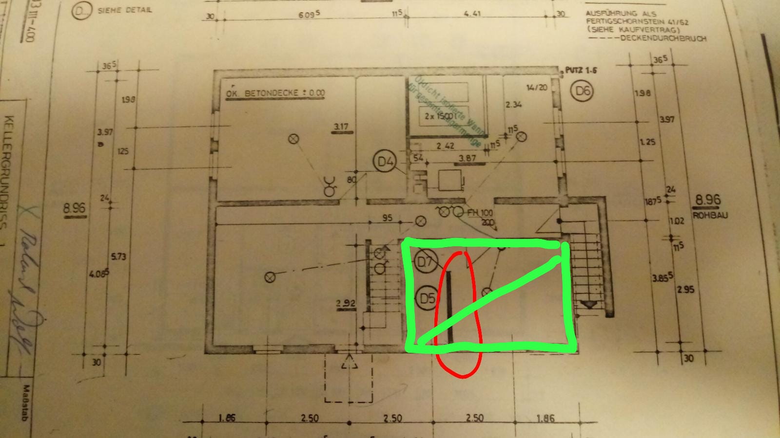

Ist diese Wand tragend?
Diskutiere Ist diese Wand tragend? im Mauerwerk Forum im Bereich Neubau; Hallo, wir wollen ein Okal Typ103 rennovieren. Hierzu soll im Keller eine 11,5cm breite Wand weg. Wir sind uns nicht sicher ob diese Wand weg...
  1. #1 Sandra87, 01.09.2022
    Sandra87
    Sandra87
    01.09.2022

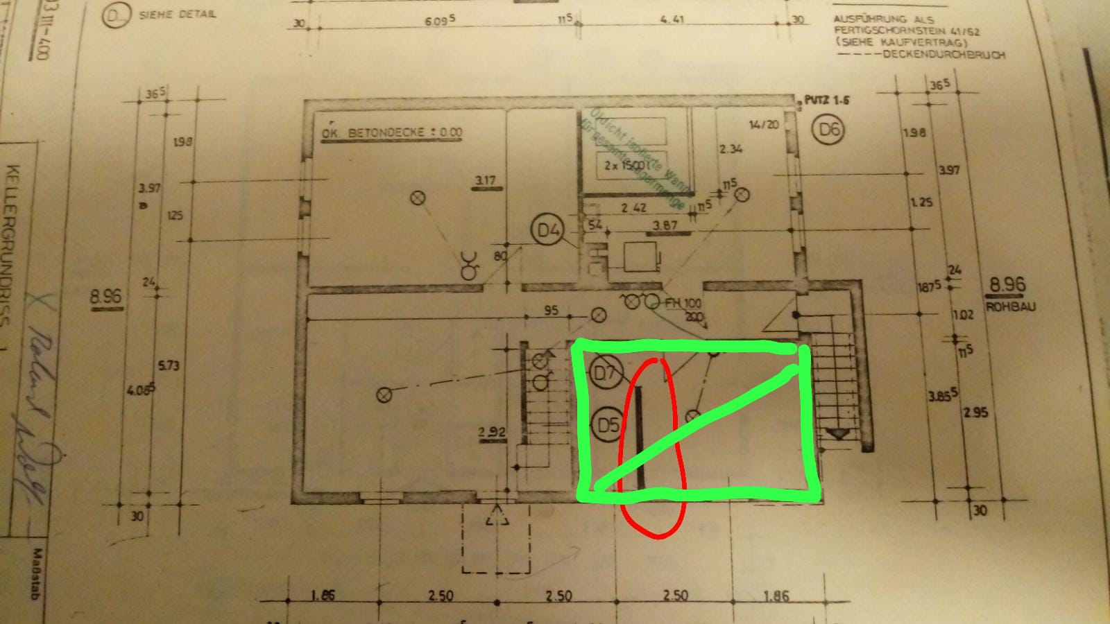

    Hallo, wir wollen ein Okal Typ103 rennovieren. Hierzu soll im Keller eine 11,5cm breite Wand weg. Wir sind uns nicht sicher ob diese Wand weg kann. Die Wand ist rot markiert auf dem Plan bzw. die linke Wand im Bild ... Hat hierzu jemamd eine Idee? Die Decke ist Stahlbeton. Danke!
  2. #2 petra345, 01.09.2022
    4.916
    922
    Durch den grünen Filzstift sind wichtige Informationen verdeckt worden.
    Aber selbst wenn diese Wand nicht tragend sein sollte, hat sie vermutlich eine aussteifende Funktion.
    Genaueres kann man nur aus der Statik und den Beschreibungen und Zeichnungen der darüberliegenden Decke feststellen.
    Diese Zeichnung ist dazu unzureichend.

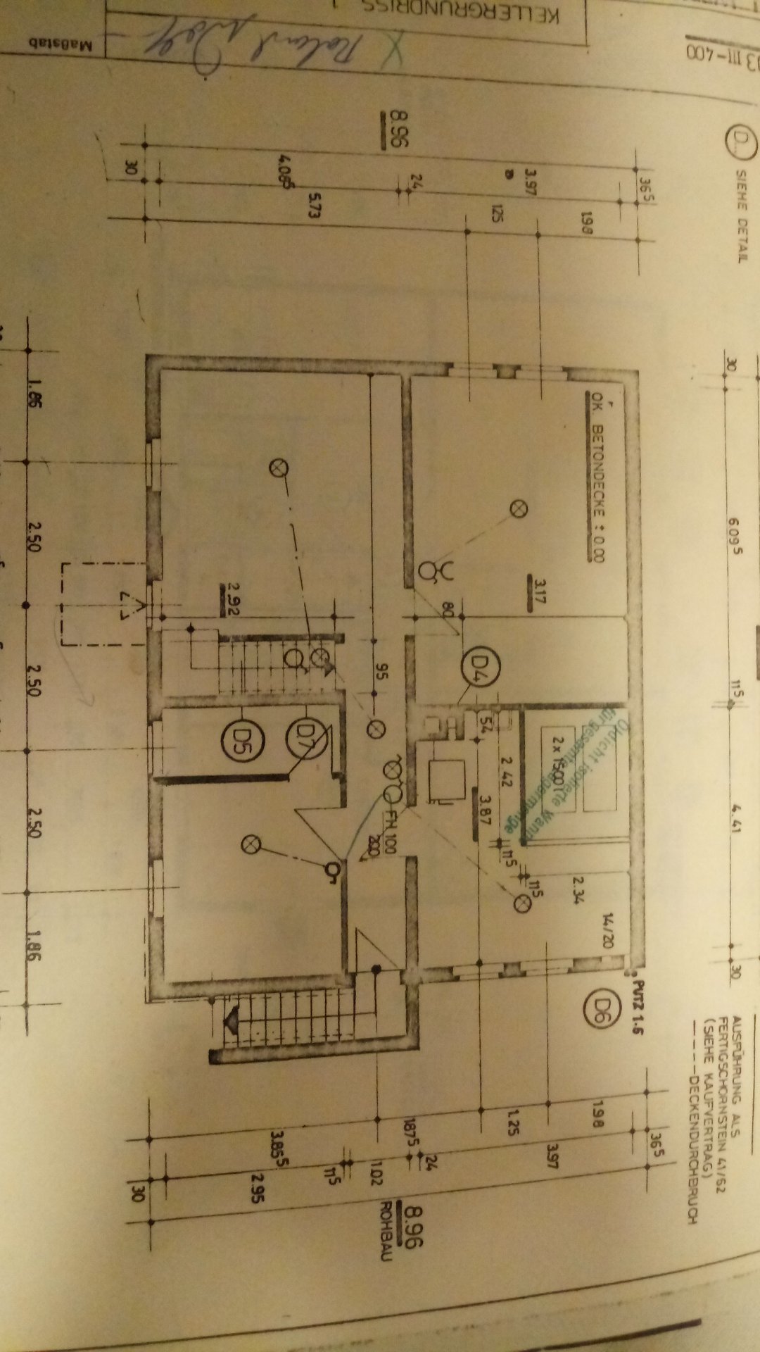

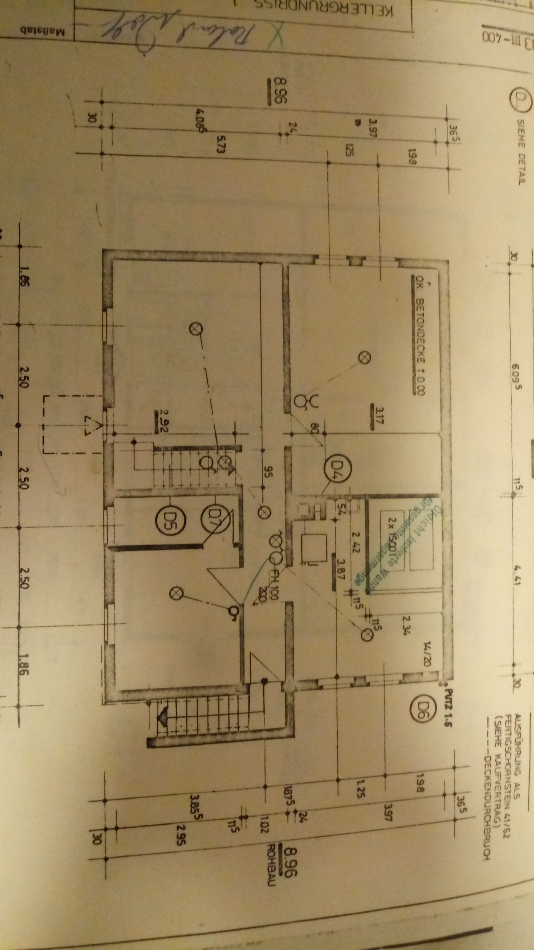

    Sorry hier nochmal ohne Zeichnung.

    Bei einer Breite von 8,96 mit einer 24 cm starken Wand dazwischen, liegt der Verdacht nahe, daß die Kellerdecke als durchlaufende Decke mit der Spannrichtung in Wandrichtung gerechnet und bewehrt wurde.
    Bei einer 30 cm starken Kellerwand ist vermutlich auch keine besondere Aussteifung notwendig. Ob allerdings Schubkräfte von oben über diese Wand abgeleitet werden, kann man mit der einen Darstellung nicht feststellen.
    Damit könnte man vermutlich die Wand entfernen.
    Wenn allerdings oberhalb dieser Stelle eine aufgehende Wand stehen würde, die ja auch Lasten nach unten bringt, sieht die Sache schon wieder ganz anders aus.
    Also die Pläne der EG-Wände muß man auch betrachten und letztlich sollte man das auch vor Ort ansehen!!
    Nur anhand dieser einen Zeichnung, ohne die Verlegepläne der Kellerdecke und der EG-Wände, kann man das nicht abschließend beurteilen!

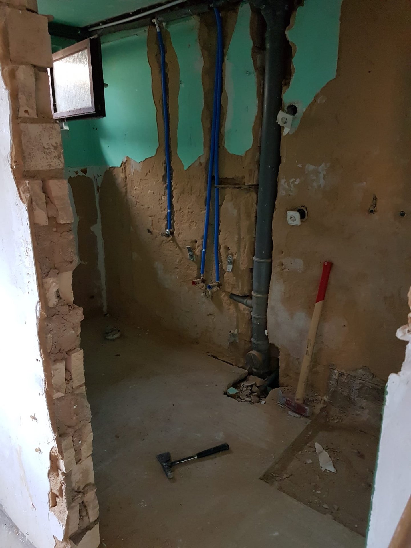

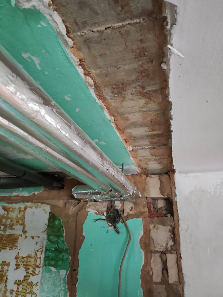

    Hallo Petra nochmal vielen dank. Darüber ist keine Tragende Wand, das steht fest.
    Haben die Wand heute entfernt. Sieht so aus wie von dir beschrieben, dass die Decke durchlaufend ist.

    Und ihr habt die Wand entfernt nach Prüfung durch einen Statiker vor Ort?
  7. #7 Sandra87, 03.09.2022
    Sandra87
    Sandra87
    01.09.2022
    Wir hatten einen Maurer und Architekten befragt. 1,5m weiter ist eine sehr breite Mauer parallel wo der Stahlbeton auch drauf gelaufen ist. Diese ist tragend. Es sind aber noch weitere tragende Wände in unmittelbarer nähe. Zudem bauen wir jetzt 30cm versetzt die Mauer wieder auf. Für unser Projekt ist das ausreichend.
