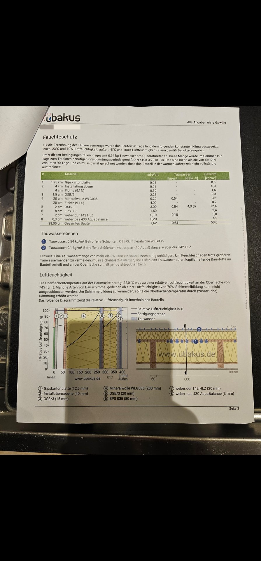

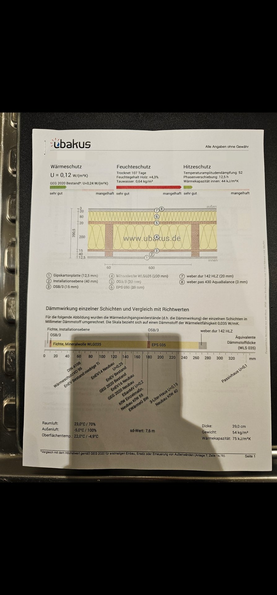

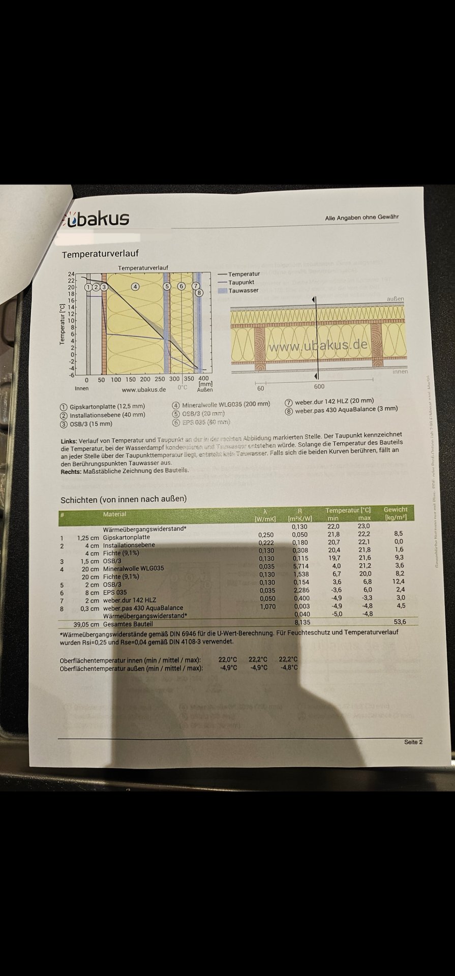

    Hallo, ein Freund von mir hat den Wandaufbau im kürzlich aufgestockten Bereich kritisiert und mittels dem Programm Ubakus Berechnungen ausgeführt.
    Das Szenario stellt die Bedingungen im Badezimmer dar.
    Angeblich wäre die Isolierung außen zu gering, bzw hätte man geeignetere Putzträgerplatten in Form von Holzweichfaserplatten benutzen sollen. Der Freund ist Zimmerer und kein Sachverständiger. Er ist der Meinung, man hätte das so nicht machen dürfen wenn innen keine Dampfsperre in Form einer Folie vorhanden ist.
    Vielleicht kennt sich hier jemand aus und könnte mal drüber schauen.
    Vielen Dank!
    Screenshot_20250209_085018_Gallery.jpg Screenshot_20250209_085014_Gallery.jpg Screenshot_20250209_085021_Gallery.jpg
