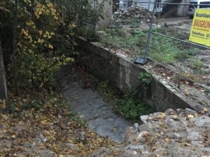

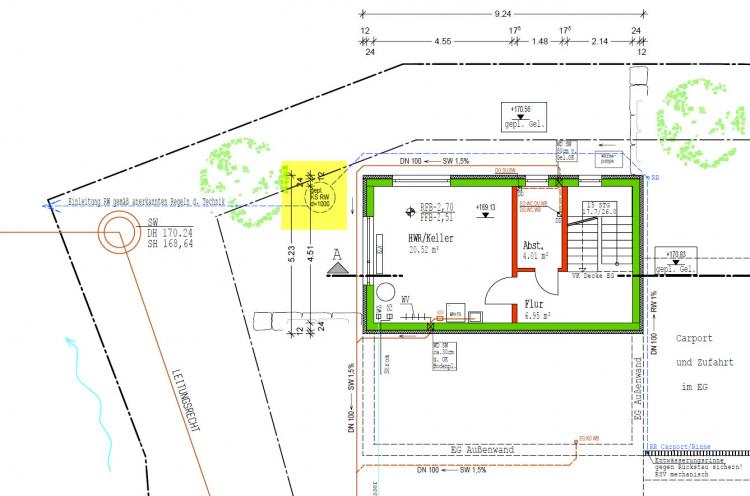

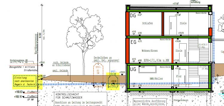

    Bei uns soll/darf das RW in den nebengelegenen Bach abgeleitet werden. Der Bach hat (auch bei viele Regen) um die 20-30cm Wasser und einen Stützwand aus Stein. Der Abfluß wäre ca. 50cm über Flussbett.
    Meine Annahme war, dass man ohne Kontrollschacht das RW da ableiten kann und notfalls das RW-Rohr aus dem Bach putzen kann. Der Architekt meint aber, dass die KS trotzdem notwendig wäre.
    Was meint Ihr dazu?
    Danke!

    Warum meinst du, dass er nicht notwendig wäre ?

    Ich dachte man kann bei Bedarf das RW-Rohr aus dem Bach heraus prüfen/putzen. Die Uferwand und Flüssbett sind fest, (fast) immer kaum Wasser vorhanden.
    Der Bauleiter meinte aber kein Sanitärman wird sich 'die Hose hochrollen'.
