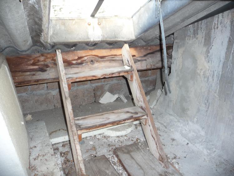

    am Wochenende ging es mal wieder zu einer Hausbesichtigung. Das Haus wurde ca. 1960 gebaut und hat leider ein Dach, welches mit Wellasbest eingedeckt ist.
    Laut Makler natürlich alles prima und da muss nichts gemacht werden, bei den anderen Nachbarn ist es schließlich auch noch drauf.
    Ich habe mal ein paar Fotos angehängt:

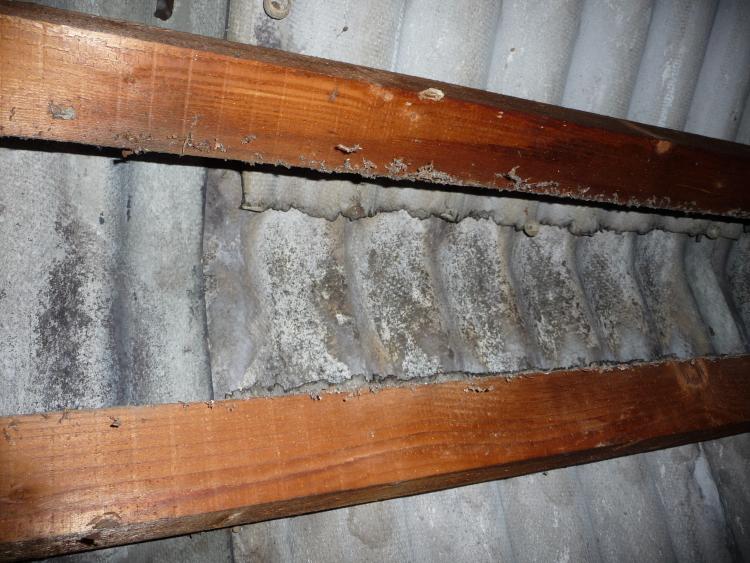

    - Flecken an den Balken, das wird es doch bestimmt ab und zu richtig nass oder ?

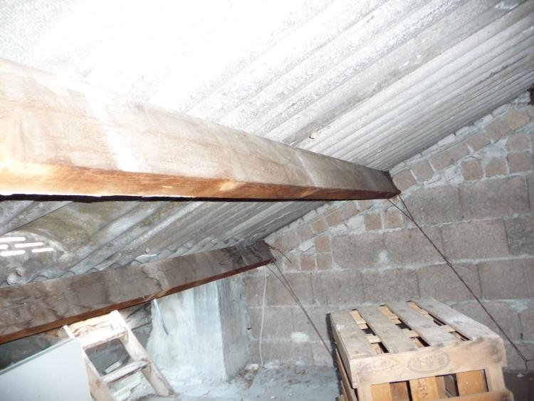

    - Ist die Befestigung der Dachbalken mit Draht normal ?

    Das mit dem Draht ist schon ne eigentümliche Variante der Windsogsicherung. Da das aber vermütlich vor meiner Zeit war, will ich mich dazu mal nicht auslassen.
    Deine Wasserflecken: Die Gummidichtungen der Schrauben deiner Wellasbestplatten sind quasi nicht mehr existent. Deswegen wird's da vermutlich reinschiffen. Gerade bei Schlagregen/Flugschnee. Was du da machen kannst? Entwerder Schrauben erneuern lassen, wobei das schon grenzwertig ist oder Giftstoff runter und einmal neu bitte ;)

    zu bild 1 wird wohl meistens schwitzwasser im bereich des ungedäämmten dachausstieges mit blechschürze sein.
    zu bild2 der ortgang hat keinen ringanker, dann kannste auch nix mit winkeln und dübeln oder sonstwie festmachen. das sonstwie wurde hier erfinderisch gelöst.
    zu bild 3 seltsamer knapperfirst.

    der dachraum ist über lüftungsplatten belüftet aber am first dicht. da entsteht der selbe effekt wie bei blechdächern in etwas abgemilderter form. bei bestimmten witterungslagen luftfeuchten bildet sich über nacht schitzwasser und zum teil eis auf der unterseite der platten das dann abtropftbzw an den platten bis zu den pfetten runter läuft. ( bei wasser über die schrauben müsste die streifen auf der talseite zu sehen sein)
    das dach wird wohl der 1. sanierungsschritt sein.

    nach über 50 Jahren hat es wahrscheinlich seinen Dienst getan, bzw. die Wasserflecken bestätigen den Anfang vom Ende. Der Vorteil ist noch, dass das Dach für Wellplatten relativ steil ist, sonst wären wahrscheinlich schon größere Schäden. Stell doch noch mal ein Bild von der Aussenseite der Wellplatten ein, daran kann man evtl. mehr zur Restlebenszeit des Daches sagen. Wenn die Wellplatten an den Kanten anfangen sich Blätterteigartig aufzulösen, bzw. gräuliche Schichten zu erkennen sind, kann man davon ausgehen, dass hier bald was getan werden muß.
