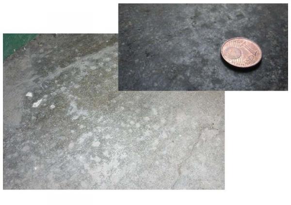

    ich habe einen Zementestrich bekommen CTc30F5 mit 65mm auf Fussbodenheizung. Er soll nicht belegt werden und sollte möglichst glatt sein. Farbe egal. Es war ein Schnellzement im Einsatz.
    Als Beispiel hatte ich dem Handwerker einen alten Boden gezeigt - Bild angehängt.

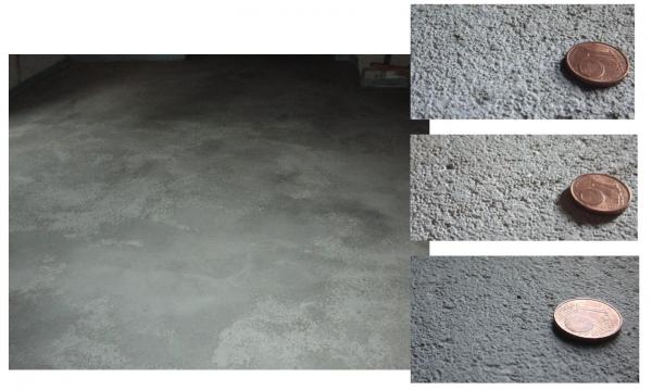

    Der Estrich ist sauber verlegt, eine Glättmaschine war im Einsatz aber die oberfläche ist m.E. weit von der Vorgabe weg, siehe 2. Bild. Es soll noch eine Impregnierung drauf, ich kann mir aber kaum vorstellen dass diese die Öberfläche verändert.
    Wem sagen die Bilder etwa - geht es nicht besser als das und erwarte ich einfach zu viel?
    Vielleicht ist es ja auch kein Mangel, aber mann kann daraus trotzdem noch das machen was ich wollte. Wenn ja, was wäre zu tun?

    1. Foto: Zielstellung
    2. Foto. Ergebnis

    Zielstellung: Heute nicht mehr einfach zu erreichen, damals wurde Zement aufgepdert und dan mit Platten glattgedrückt. Heute nicht mehr zulässig.
    Ergebnis: Zu spät und zu wenig geglättet. Eindeutig ein Mangel. Beseitigung mit entsprechend hochwertigen (für direkte Nutzung freigebene) Fließspachtel möglich. Bleibt dann Zementär, FBH muss aus sein bei Einbau.

    Beim Verlegen war ich zeitweise dabei und kann zumindest sagen dass sie gleich nach dem abziehen immer wieder mit der Glättmaschine nachgezogen haben. Das ganze hat eingentlich einen guten Eindruck gemacht (bin aber bei Estrich echter Laie). Machen hier 2-3minuten Verzug schon etwas aus? Kann der Schnellzement eine gute Oberfläche verhindern (sah 24h nach Verlegung so aus).
    Interessant, dass Du das als Mange einstufst - hätte ich mich fast nicht getraut. Mal sehen was der Meister meint wenn er sich das ansieht.
    Es soll noch eine Impregnierung drauf, weil der Estrich sonst alles mögliche aufsaugen würde. Ich soll aber erst die FBH hochfahren (nach Aufheizprotokoll Glascofloor). Wenn das noch gespachtelt würde wäre die Impregnierung dann besser zu unterlassen?
  4. Lebski
    Lebski Gast
    Vermutlich war das zu viel Schnellzement, somit nicht glättbar. Ist aber wohl Sache des Estrichlegers. Glätten bedingt eine geschlossene Oberfläche, dass ist hier nicht der Fall.
    Bei der Spachtel kann eine zu System gehörende Imprägnierung sinn machen. Ist Herstellerabhänig. Es macht durchaus Sinn, erst ein Stressheizen zu machen, dann FBH aus, dann Fließspachtel.

    Naja, tiefer wird es Erfahrungsgemäß nicht viel weniger Poren und Lunker geben. Ausserdem staubt es schon, damals ging es um eine Garage, ich vermute nicht, du hast eine FBH in der Garage?
    Anhand der Bilder vermute ich einfach, der Schnellbinderanteil war zu hoch, und die Leute wurden davon überrascht. Kann passieren, besonders wenn Erfahrung damit fehlt.

    Sieht nicht toll aus, meiner laienhaften Meinung nach solltest Du die Firma nachbessern lassen.
    Wir haben so einen Boden in unserer Garage, der wurde mehrmals maschinell geglättet und sieht deutlich besser aus, die Oberfläche ist komplett glatt außer minimal am Randbereich.
    Danach kam noch ein Finish aus Epoxidharzirgendwas drauf. Das hat aber keinen wesentlichen Einfluß auf die Oberfläche.
