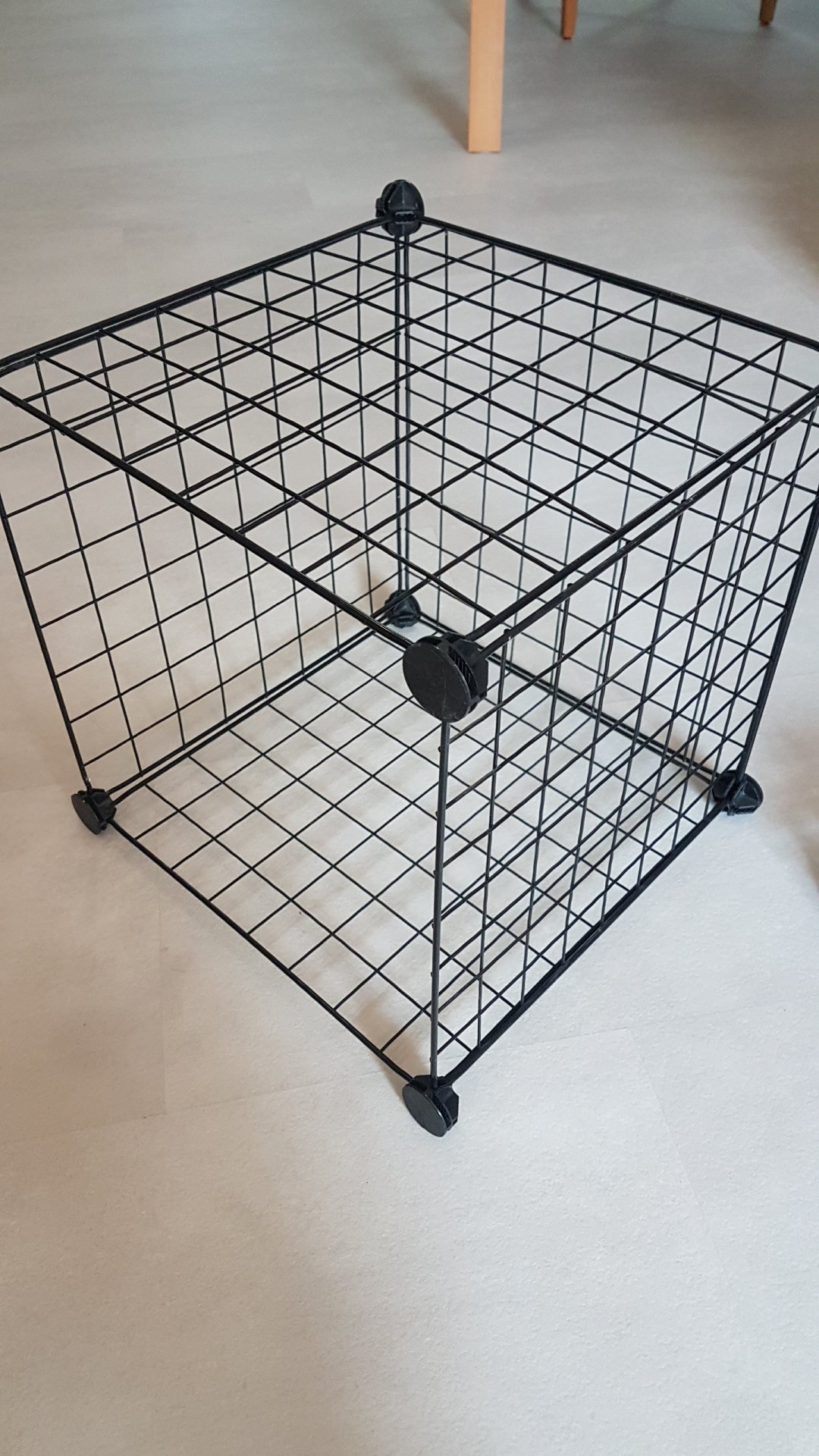

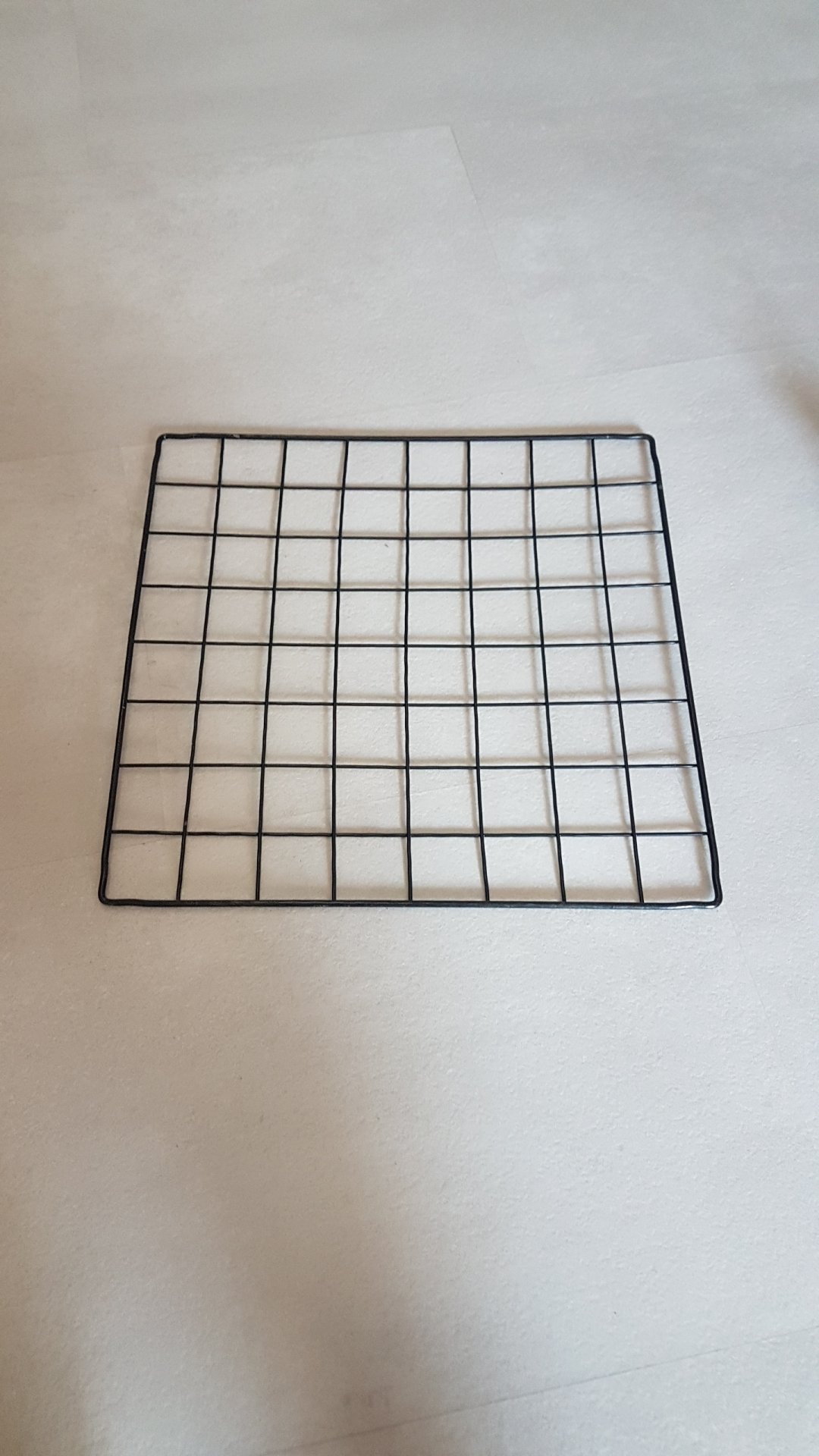

    Hallo.
    Ich hab noch 100 Stk Gitter 35x35cm übrig. War mal ein Steckregal.
    Die sind ja lackiert. Kann man das als Bewehrung nehmen? Oder muss es blankes Material sein?

    Nein.
    Bewehrung hat bessere Eigenschaften durch Rauhigkeit.
    Und Matten legt man mit 20-40 cm Überlappung zur Kraftübertragung von einer Matte zur nächsten. (Beton, Estrich weiß ich nicht).
    Also die Idee verwerfen.

    In den Estrich arbeitet man heutzutage für gewöhnlich keine Gitter mehr ein. PE Fasern sind besser dafür geeignet.

    Ja.
    Aber die Gitter liegen hier rum und Estrich im Keller steht demnächst an....
    Dann werde ich
