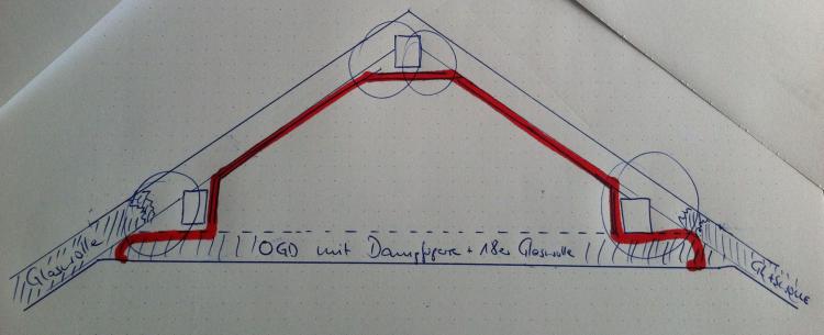

    Ich baue gerade den Dachboden aus. Die Dämmung wird zwischen den Sparren (18er) mit Glaswolle ausgeführt.
    Nun entsteht hinter den Mittelpfetten und um die Giebelpfette herum ein größerer Hohlraum, den ich eigentlich auch mit Glaswolle ausfüllen würde - hier jeweils mit Kreis gekennzeichnet. Die rote Linie ist die Dampfbremse hinterher.
    Könnte es irgendein Problem an den Stellen mit dem "dicken Glaswollknäuel" geben?
    Schöne Grüße!

    wenn die Luftdichte ebene und die Dampfbremse sauber ausgeführt wurden, sollte es keine Probleme geben.

    Bei Dämmstärken 40 cm + kann es zu Feuchteansämmlungen kommen die nicht ausreichend zurücktrocknen. Es kommt als auf saubere Verarbeitung und sorgfälltige Planung an.

    Interessant finde ich bei solchen Konstruktionen immer die Frage, wie denn die Anschlüsse ausgeführt werden...

    Sehr berechtigte Frage über die ich mir natürlich auch schon den Kopf zerbrochen habe.
    Es gibt ja an den Mittelpfetten nur die Möglichkeit, die Folie an die alte Dampfsperre der OGD anzuschliessen. Mit viel Spezialklebeband verkleben und an den Zangen der OGD vertackern und zusätzlich verkleben. An der Wand wird mit Dichtmasse verklebt.
    Unter der Mittelpfette kann ich die Folie der einen Seite ja durch legen und mit der Folie der 2. Dachhälfte dann überlappend wieder mit Klebeband verkleben.
    Mit der Verklebung wird wohl viel zu basteln sein, das muss aber halt sauber gemacht werden...

    Genauer Dachaufbau von aussen nach innen:
    Ziegel -> Bitumenbahn -> Holzschalung aus Fichtenbrettern ... das war's bis jetzt.
    Die Dachschräge im 1. OG (also unter dem Dachboden) wurde dann mit 18er Glaswolle, Dampfsperrbahn, Lattung+Gipskarton weiter gedämmt. Alles gut im 1. OG, die Gipskartonverkleidung ist in bestem Zustand.
    Die oberste Geschoßdecke bisher von oben nach unten:
    rohe Fichtenbretter als Dachbodenbelag -> lose 18cm Glaswolle (1998er) -> Dampfsperrbahn -> Lattung+Gipskartondecke
    Fenster bisher im Dachboden ist ein kleines Holzfenster in der Giebelwand (Scheibe ca. 30x50cm).
    Fenster geplant: zusätzlich ein V...x Quattro mit 2x114x140er (b x h) Klappfenster und 2x114x92 (b x h) feststehendem Element unten.
    Wir haben eine DHH, das heißt ich hab nur eine Aussengiebelwand. Die ist aus 36er Ziegel, nur Aussen-und Innenputz. Kein WDV-System, das mache ich auch nicht. Ich habe mir hier lediglich überlegt, als Elektro-Installationsebene die Innenseite der Giebelwand mit einer Lage Ytong oder Rigips zu verkleiden. Meine DHH ist übrigens Bj. 1998.

    ...da geht's schon los: mit größter Wahrscheinlichkeit hätte man schon beim Dachausbau im 1. Dachgeschoß (ich vermute, das ist bei Ihnen das 1. OG) die Dämmung hinterlüften müssen, weil die Bitumenbahn sehr wahrscheinlich als dampfdiffusionsdicht anzusetzen ist...

    Der Zimmerermeister, der die Dachfenster macht, meinte, ich hätte eine "40er Bitumenbahn". Auf meine Frage ob die nun komplett dampfdicht ist, meinte er "so ein bissl diffusionsoffen ist die auch". Ich sollte auf jeden Fall mit der Dämmung die Sparrentiefe voll ausfüllen. Also Sparren = 18cm und auch mein Dämmstoff soll nun 18cm stark sein.
    Da ich ja mittlerweile skeptisch bin, hab ich auch bei ISO..R angerufen was ich jetzt genau verwenden soll. Antwort war auch, hier keine Hinterlüftung zu machen.
    Also was stimmt jetzt??
    Die Frage ist doch, was mir die Hinterlüftung bringt, wenn ich zum Dachraum hin versuche, alles komplett dicht zu machen. So werden die beiden (Zimmerer und ISO..R-Mensch) wohl auch gedacht haben. Ich bin aber für alle cleveren Hinweise sehr dankbar!
