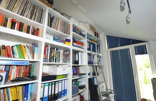

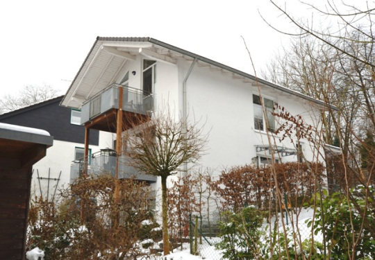

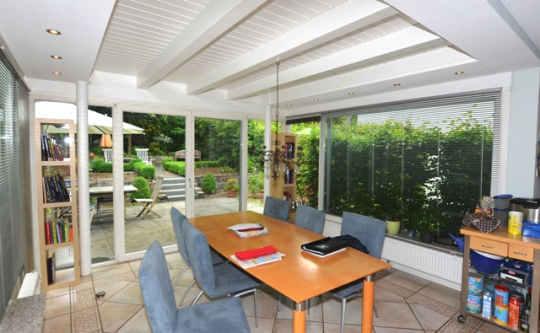

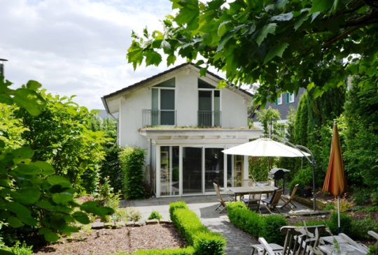

    Liebe Forumskollegen,
    eigentlich wollten wir ja neu bauen (KfW55 oder 70), allerdings sind wir jetzt auf ein fertiges Haus gestossen, das interessant für uns ist.
    Randdaten (Angaben Verkäufer):
    • 15 Jahre alt
    • Gebaut nach "Wärmeschutzverordung" mit Mauerwerk und außen Dämmung, Art noch zu ermitteln.
    • Jahresverbrauch Gas ca. 1500 Euro (Brennwerttherme)
    • ca. 178 m² , Hanglage, 3 Geschosse, DG offen (siehe Bilder)
    • Wohnbereich mit Essplatz im Glas/Holzanbau - ganz dünne Wände
    • 2-Scheiben Isolierglas
    • Fußbodenheizung
    Eine Baubeschreibung o.ä. ist nicht verfügbar, der Verkäufer fragt beim Architekten nach. Komisch bei dem kurzen Alter.
    Frage:
    Macht hier schon eine Sanierung Sinn bzw. macht es Sinn nachrechnen zu lassen welche Maßnahmen Sinn machen? Was wäre der Verbrauch bei einem vergleichbaren KfW 55 oder 70 Haus?
    Alles in allem macht das einen soliden - Baujahrbedingten Eindruck.
    Gibt es Tipps, auf was man von dem Kauf noch achten sollte, Dachdämmung? Wie ist das mit der Luftdichtigkeit aus diesem Baujahr (keine Lust auf absolut dichte Wände).
    Vielen Dank!

    Nein, eine energetische Sanierung ist in diesem Fall völlig sinnfrei.
    Die Gaskosten deuten auf einen Verbrauch zwischen 20.000 und 25.000kWh p.a. hin. Hier könnte man sicherlich die Hälfte einsparen, aber zu welchem Preis? Der Energiebedarf wird nicht nur durch das Gebäude selbst verursacht, sondern vor allen Dingen auch durch das Nutzerverhalten. Oftmals ist es auch so, dass die vorhandene Haustechnik gar nicht optimiert ist, was dann zu einem entsprechenden Gasverbrauch führt.
    Eine energetische Sanierung um KfW xx zu erreichen würde übermäßig hohe Kosten verursachen, das kann man durch geringere Heizkosten p.a. in absehbarer Zeit gar nicht einsparen.
    Falls Dir das Haus wirklich zusagt, dann kaufen und nutzen. Irgendwann kommen sowieso Reparaturen und Modernisierungsarbeiten, dann kann man über andere Lösungen nachdenken.
    Ja. Jemanden mitnehmen der Ahnung von der Sache hat und der das Haus bewertet. Der dürfte angesichts der Bilder einen leichten Job haben, aber der Teufel steckt im Detail.
