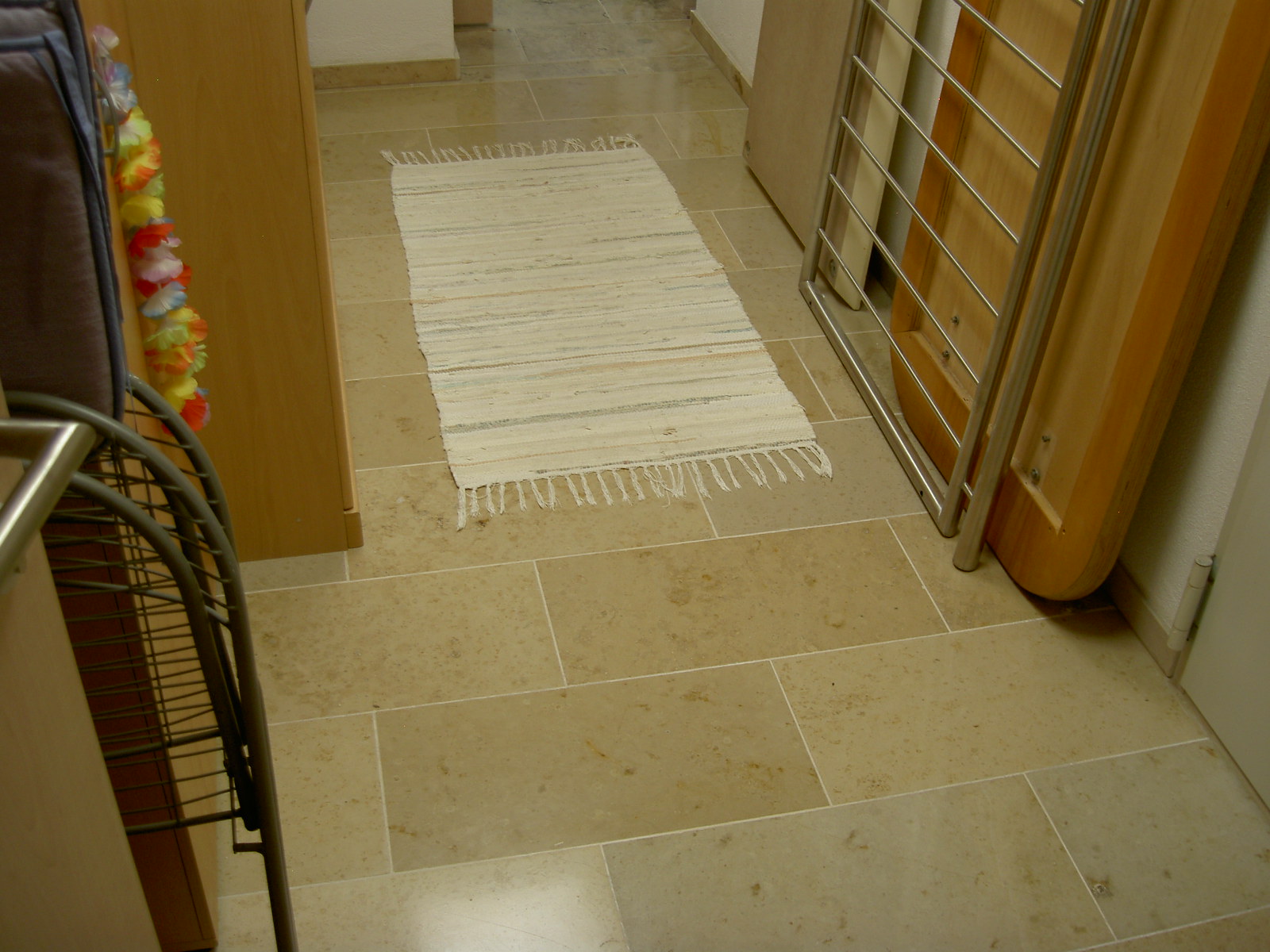

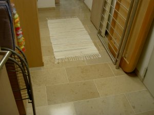

  11. #11 manfred63, 27.12.2008
    manfred63
    manfred63
    23.10.2007
    96
    Servicetechniker
    Oberasbach
    ich habs geschafft
    hallo,da ich jetzt ein bisserl zeit habe und viele fragensteller keine abschließenden "ergebnisse":):) zeigen, hier ein paar fotos meines selbst verlegten und abgeschliffenen und poliertem juramarmor.danke für alle tipps wo die fotos jetzt auftauchen scha mer mal
    grüße manfred
  12. KATMat
    KATMat
    30.06.2008
    640
    Altlaster/Baugrundler
    Frankfurt
    Suppaaa
    sieht das aus. Ich hab mich unabhängig von dem Thread auch Anfang diesen Jahres dran gemach in unserem Flur (sind allerdings nur 4 - 5 qm). Mit einer Einscheibenmaschine ging das vom Ergebnis her recht gut, mal abgesehen vom Staub im ganzen Haus.
    Mit was hast Du denn geschliffen?
  13. #13 manfred63, 27.12.2008
    manfred63
    manfred63
    23.10.2007
    96
    Servicetechniker
    Oberasbach
    hallo, ja ich hab mir bei ebahhh eine einscheibenmaschine gekauft, da das ganze doch länger gedauert hat und die verleiher etwas heftig gebühr verlangt haben. ich hab erst grob,dann feiner am schluß mit 240 er geschliffen. anschließend mit den schwarzen pads nochmal drüber, dann mit einer polierpaste mit den weißen pads nass poliert ( ne sauerei) wie alles trocken war mit ner kalksteinimprägnierung eingerollert und fertig.das ganze war mit der schleiferei ne riesenschweinerei. am schluß war alles weiß und meine freundin hätte mich bald erwürgt:)
    aber als es fertig war hats auch ihr gefallen
    grüße manfred

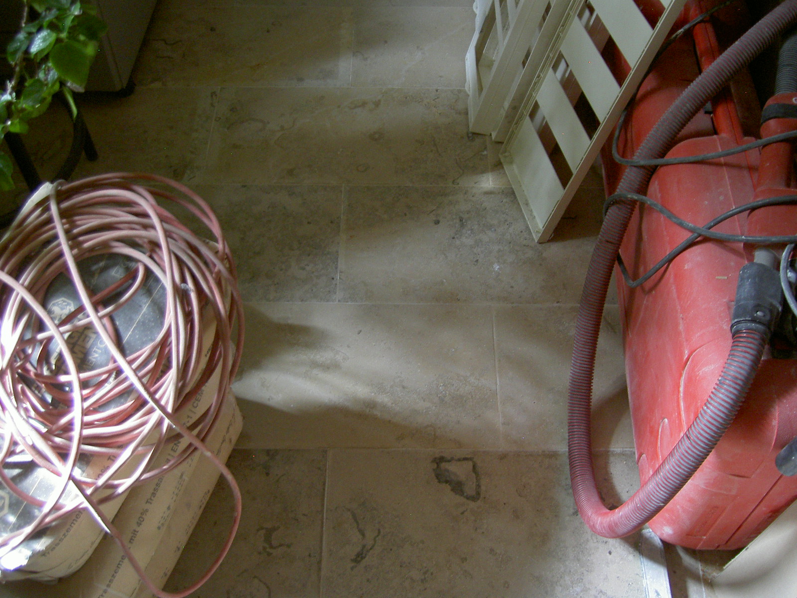

  15. #15 manfred63, 15.04.2018
    manfred63
    manfred63
    23.10.2007
    96
    Servicetechniker
    Oberasbach
    Hallo beisammen, nach längerer Abstinenz bin ich auch mal wieder da . Jetzt habe ich , weils so schön war , auch im Keller Marmor verlegt
