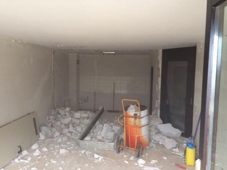

    heute ist eine Innenwand meiner Zerstörungswut zum Opfer gefallen. Darin waren auch Steckdosen und Lichtschalter. Wie sind die nun freiliegenden Kabel jetzt korrekt zu versorgen? Sie sollen natürlich hinterher nicht mehr sichtbar sein.

    Die Leitungen von einem Elektro-Fachmann überprüfen lassen!:hammer:
    Bei der Zerstörungswut könnte da was schiefgegangen sein....an den Leitungen ?
    Aber vorher bitte aufräumen ,wenn noch nicht geschehen ?
    PS : Geile " Schuttkarre " !

    Klar ist da was kaputtgegangen, es sind ja die Leitungen aus der abgerissenen Wand die dabei durchtrennt wurden. Ich hätte die Frage wohl etwas genauer stellen sollen. Ich will die Kabel abschneiden und die Enden in der Decke verschwinden lassen.
    Danke für das Kompliment für die Schuttkarre, passt super in den Aufzug:)

    Das ändert doch nichts daran ,dass ein Fachmann sich damit befassen sollte .
    Weil Du ja offensichtlich kein Elektro-Fachmann bist !
    Und dazu noch schlecht fotografiert ....

    Ja das Foto ist shice, wurde ursprünglich nicht aufgenommen um die Kabel zu zeigen. Ich bin neu in diesem Forum, aber die Antwort dass man einen Fachmann engagieren sollte bekommt man hier sehr oft. Macht das die Sache nicht ziemlich sinnlos? Da könnte man ja gleich eine dahingehende automatische Antwort programmieren wenn jemand eine Frage stellt.

    Naja, auf dem elektrischen Stuhl werden ja immerhin 3000V benutzt und bestimmt auch ohne 16A Sicherung und selbst da klappt es nicht immer.
    Aber im Ernst, ich habe vor dem Einreißen der Wand natürlich alle relevanten Sicherungen ausgeschaltet und jetzt suche ich eigentlich nur eine Möglichkeit, die Phasen der Leitungsstümpfe zuverlässig und verputzbar zu trennen.

    Hallo @jedrinck
    Wenn man Ziel und Planlos eine Wand zerdeppert-muß man sich auch böse Fragen+Antworten anhören lassen-ist leider so.
    Freiliegende Leitungen(Stromkreise)die nicht mehr benötigt werden sind von der entspr.Verteilung fachgerecht abzuklemmen.
    Wenn Leitungen weiter genutzt werden möchten die beschädigt wurden gibt es die Möglichkeit die Schadstelle mit Preßverbindern+Schrumpfmuffe.
    Im letzten Fall kannst Du als Laie gar nichts machen.
    Dir würde die das entspr.Werkzeug und die Meßgeräte fehlen.

    Ich muss nochmal fragen, was ist genau der Daseinszweck dieses Forums? Es ist ja sicher grundsätzlich richtig, für jede Arbeit den entsprechenden Fachmann zu engagieren, der würde alles korrekt machen und wenn nicht würde er dafür haften. Ist es gar nicht so gedacht, dass interessierte Laien hier Hilfestellung erhalten und Erfahrungen austauschen?
    Mit einem Multimeter konnte ich feststellen, zu welchen Stromkreisen die nun redundanten Leitungen gehören und sie abklemmen, 3 Stück an den jeweiligen Verteilerdosen und eine am Sicherungskasten. Hat ca. 2h gedauert aber war jetzt nicht gerade die hohe Kunst der Elektrik.
    Zur Wand, ich war beim Bauamt und habe die Pläne des Gebäudes eingesehen. Die Wand hat 115mm Stärke und ist aus Ytongsteinen gemauert, zwischen der Betondecke und der obersten Steinreihe ist eine dicke Mörtelschicht. Weniger tragend geht ja wohl kaum. Der Meinung war auch der Chef vom Bauamt, der freundlicherweise einen Blick drauf geworfen hat. Mir gehört die Wohnung aber nicht das ganze Gebäude. Und natürlich ist eine Innenwand in meiner Wohnung KEIN Gemeinschaftseigentum.

    Wenn die Leitungen nicht mehr verwendet werden und das komplette Entfernen zu aufwendig ist, bleibt noch kurz abschneiden, Warmschrumpfendkappe drauf und unter Putz /in Hohlwand verschwinden lassen.
