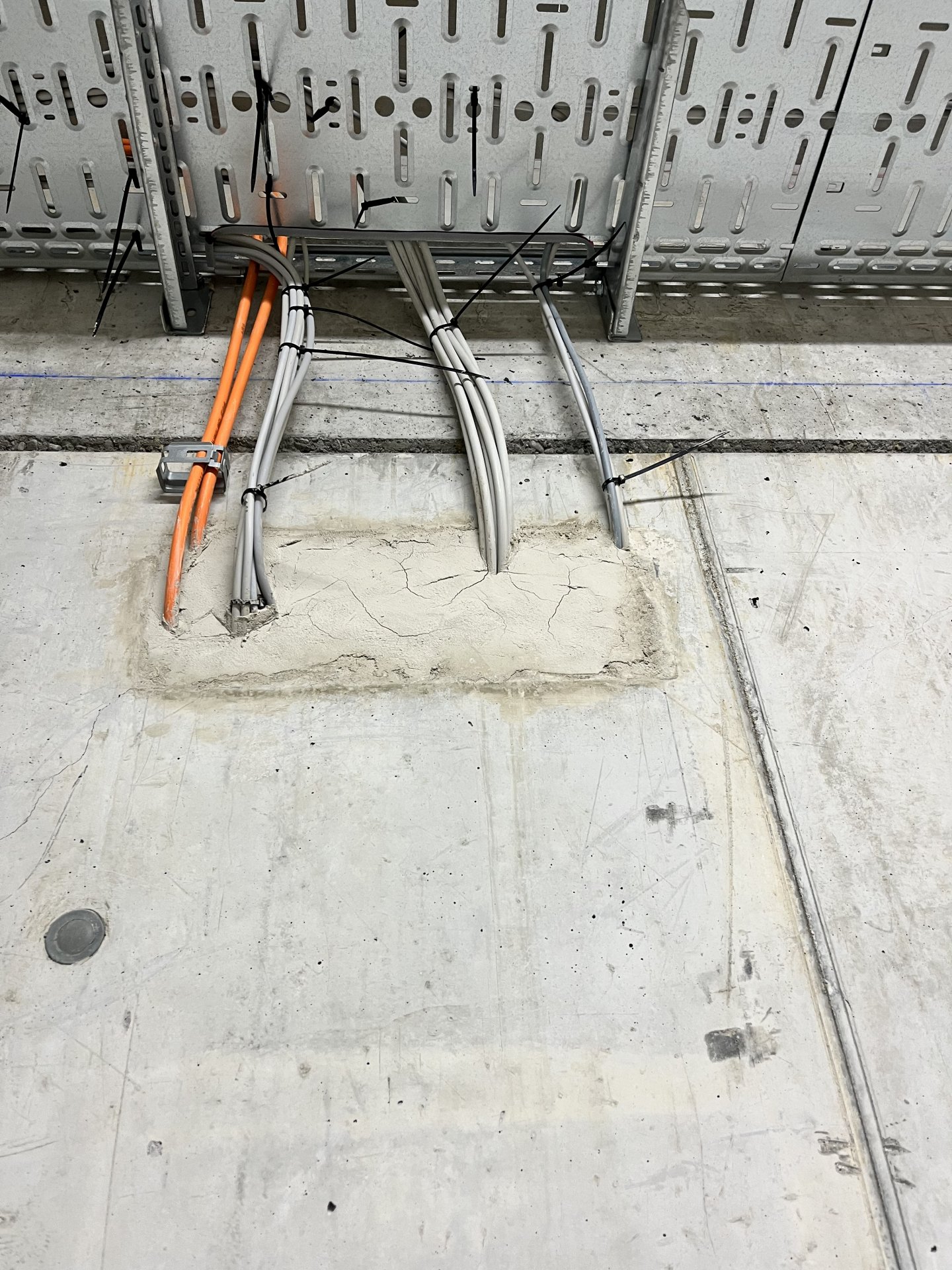

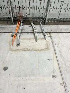

    Hallo an alle!
    Kurze Frage, ich wohne in einer neuen Wohnanlage. Bei uns im Fahrradkeller an der Wand sind einige Stromkabel, siehe Anhang.
    Für was diese genau sind weiß ich nicht… Ist das normal dass diese so einbetoniert werden ohne Kabelkanal?
    Vielen Dank und viele Grüße

    Nein - vermutlich soll dies ein Brandschott darstellen, wobei hier die Kennzeichnung der Ausführung fehlt und der Firma .. genaues steht dazu im Brandschutzkonzept.

    Vielleicht klebt das Etikett auf der anderen Seite, wo die neugierigen Mieter nicht hinkommen?
