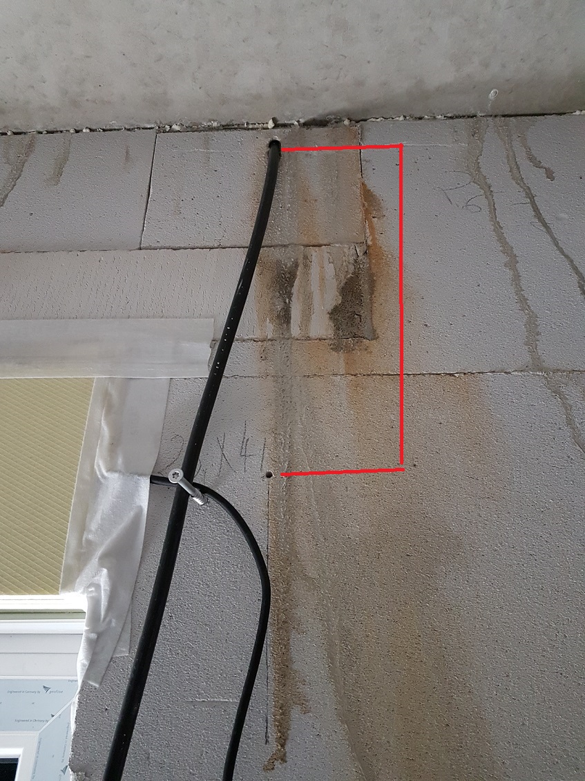

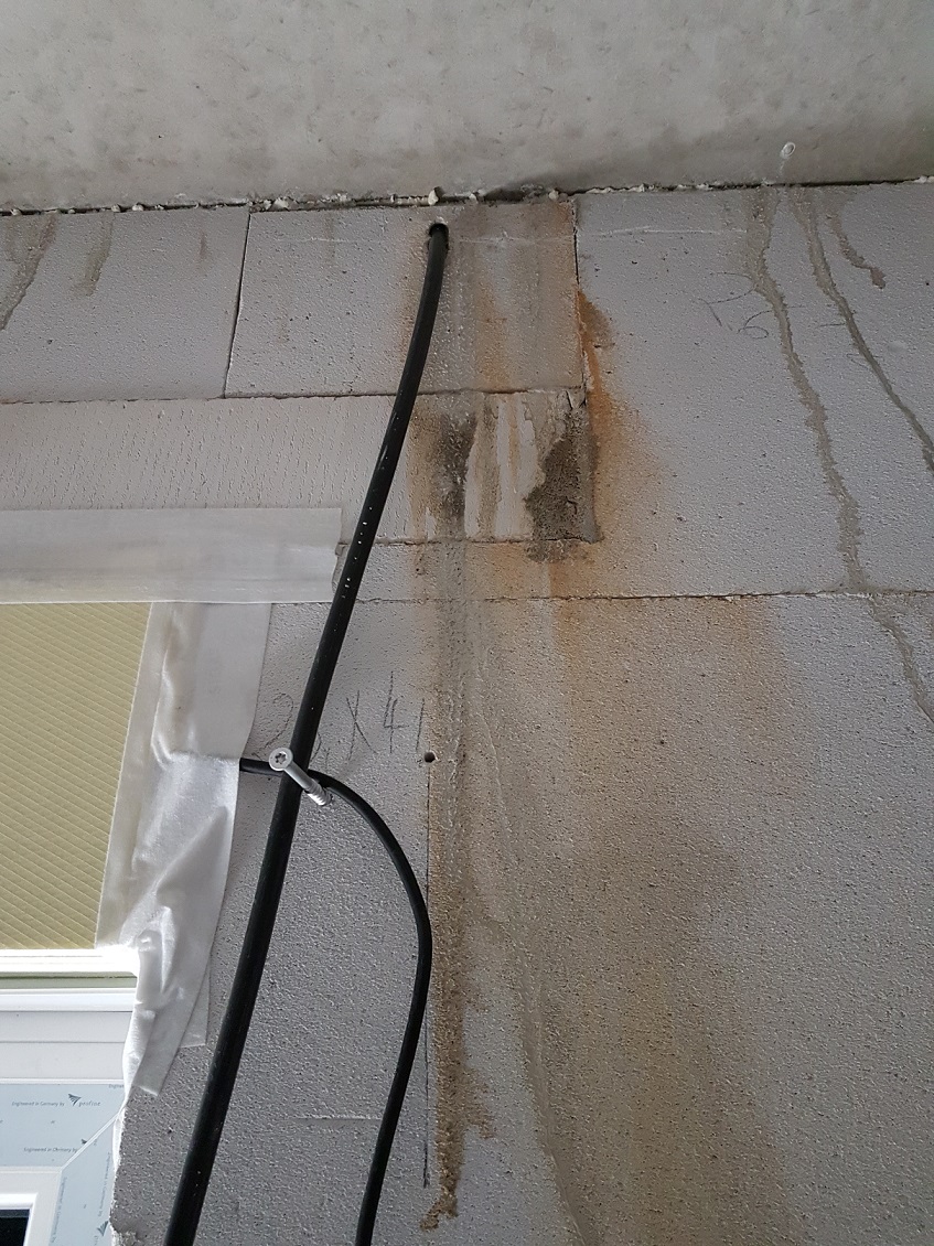

    Hallo Forum,
    habe eine Frage zum Thema Kabelverlegung. Hier gibt es Vorschriften zu den Verlegezonen. Nun haben wir ein Problem mit der Verkabelung der Rolladenmotoren und dem Fenstersturz. Waren so schlau und haben die Rolladenkabel im EG in die Betondecke mit gelegt. Nun sind einige Kabel durch Fensterstürze verhindert. Laut meiner Recherche darf man ein Sturz niemals schlitzen.
    Es gibt also zwei Möglichkeiten:

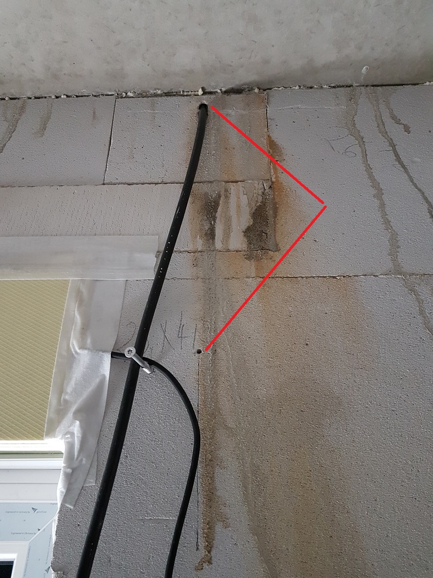

    a) Kabel schräg oder waagerecht schlitzen und aus der Verlegezone austreten und wieder unterhalb des Sturzes eintreten.
    b) Kabel abschneiden und vom Boden hochschlitzen.
    c) ?
    Hat jemand eine weitere Idee oder war mit diesem Thema mal konfrontiert?

    Durch den Fenstersturz 2-3 cm Schlitzen ist überhaupt kein Problem.
    Außerdem haben diese Stürze gar keine Tragende Funktion der Fensteröffnung. Es sind sicherlich Deckengleiche Stürze in der Decke

    DIN EN 1996:
    Schlitze und Aussparungen sollten nicht durch Stürze oder andere tragende Bauteile einer Wand gehen

    Was ist ein Sturz im sinne der Statische Konstruktion?
    Eine Flachsturz über eine Fensteröffnung zum Höhehausgleich muss keine Tragender Betonbalken sein.
    Mich würde die Position der Stürze in der Statik interessieren.
    Wenn Sie >24cm von Aussparungen weg bleiben brauchen Sie nicht mal einen Nachweis.
    Aber Sie wollen nicht durch den Porenbetonfenstersturz durch...

    Es ist ein Fertigsturz.

    Ich kenne die Stürze. Es ist aus vollporenbeton mit 2 x 6 mm Stäbe.

    Wie dick ist das Kabel? 10mm?! Wie dick wird geputzt? Eingekratzt und fertig. Wenn du Angst hast kanns ja in dem Bereich iP anstatt uP liegen!
    Einmessen falls mal ne Gardienenstange ran soll ist empfehlenswert.
    Feuer frei. Rein die Strippe

    Meine Meinung: Ich würde aus der Verlegezone rausgehen. Hat unser Elektriker auch gemacht - was nichts heißen soll.
    Als ich letztes unsere Auslampe anschließen wollte, hab ich auf alten Fotos geprüft, ob das Kabel dafür innen hingeht. Es ging mitten auf der Wand senkrecht bis zum Fußboden. Allerdings nicht einfach an ein Steckdose sondern direkt zum Zähler, was ich eigentlich Wissen wollte. Das Kabel für unsere Dunstabzugshaube geht auch einfach vom Boden bis zur Dose knapp unterhalb der Decken.
    Von daher - die paar Zentimeter bei deinem Problem, kann man sicher verschmerzen :).

    Ein solcher Fenstersturz wird in der Berechnung so belastet, daß er das Mauerwerk über dem Sturz in Form eines gleichseitigen Dreicks halten kann. Also einen Schubkarren voll Steine als Belastung.
    Befindet sich innerhalb dieses Dreicks eine weitere Belastung durch die Deckenträger muß diese Last ebenfalls berücksichtigt werden. Dann wird es eben etwas mehr. Aber das war es dann schon.
    Deswegen reichen auch die 2 Stäbchen in einem Fertigsturz für die Belastung aus.
    Außerdem gibt es noch die viel geschmähte Stegleitung NYIF. Die geht immer, wenn es nicht gerade ein Fertighaus aus Holz ist.
    Mein Favorit ist inzwischen ein deckengleicher Unterzug bzw. Sturz mit einem Fenster einschließlich Rollladen. Weniger Arbeit beim Schalen und mehr Licht in der Hütte.

    Was soll er machen? Unter der Decke abschneiden und anmuffen?
    Das Kabel hängt schon
