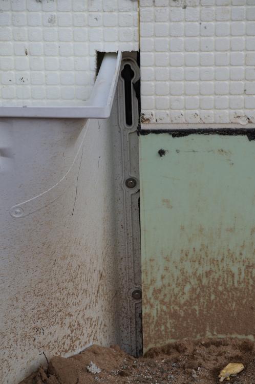

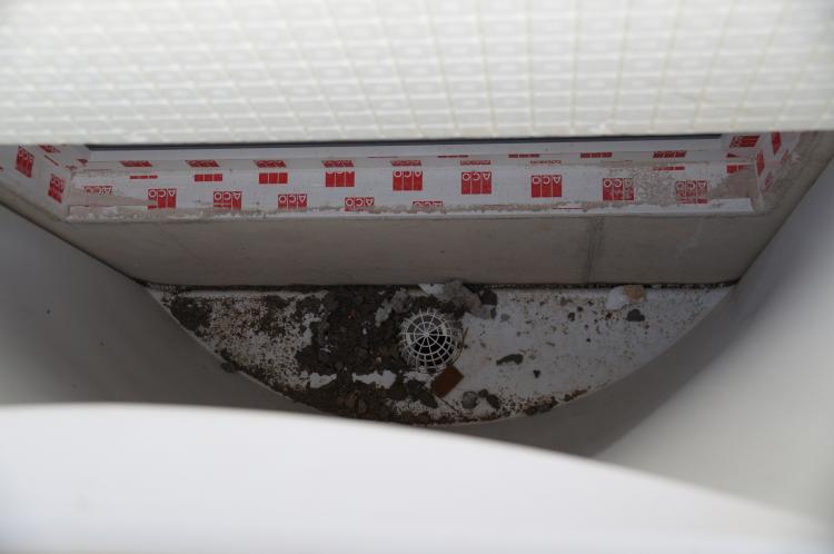

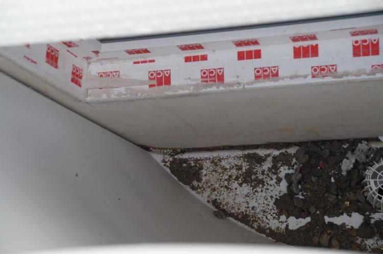

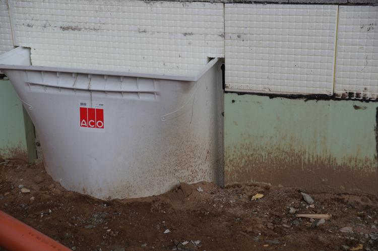

    bei uns ist der Keller als Weiße Wanne ausgeführt. Der WU-Beton ist mit 100 XPS Perimeterdämmung isoliert.
    Auszug aus der Baubeschreibung:
    ...Der komplette Kelleraußenbereich wird an den WU-Wänden mit einer ca. 100 mm starken Perimeterdämmung, z. B. Styro-dur oder gleichwertig der Wärmeleitgruppe 036, bis zur Oberkante der Bodenplatte, gedämmt. Hierdurch wird eine optimale Dämmung der Kelleraußenwände erreicht.....
    Die Lichtschächte sind direkt auf die Betonwand angeschraubt.
    Was mich jetzt verunsichert:
    - Zwischen XPS Dämmung und Lichtschacht ist keine Dämmung (auf der Breite vom Falz)
    - Die Betonwand im Lichtschacht ist komplett unisoliert.
    Ich habe den Bauleiter gefragt ob man das nicht isolieren muß und er meinte das sei so richtig ausgeführt.
    Meine Bedenken sind nun, daß hier eine Kältebrücke vorhanden ist und das zu Feuchtigkeit und Schimmelbildung führen kann.

    Danke für die schnelle Antwort. Der Vorschlag aus der Architekturzeitung sieht zwar gut aus ist aber bei dem aktuellen Baufortschritt kaum mehr bezahlbar.
    Ich denke wir werden die Schächte etwas ausgraben und die Lichtschacht-Falze mit PU-Schaum dämmen.
    Gibt es speziellen PU-Dämmschaum oder geht das mit normalem 1K PU-Montageschaum?

    Wo ist das Problem? Den Unternehmer auffordern, die von Dir genannten Stellen noch sorgfältig mit XPS ( nicht Schaum ) zu dämmen.
    Ist das ein druckwasserdichter Lichtschacht? Wenn nein: Wo liegt der Bemessungswasserstand aus Grundwasser und/oder aufstauendem Sickerwasser?

    Das Problem ist, daß der Bauleiter der Meinung ist / war, daß keine weitere Dämmung notwendig ist. Inzwischen wurde nachgearbeitet d.h. außenrum am Falz wurde noch eine XPS Dämmung angebracht.
    Ja, der Lichtschacht ist druckwasserdicht.
